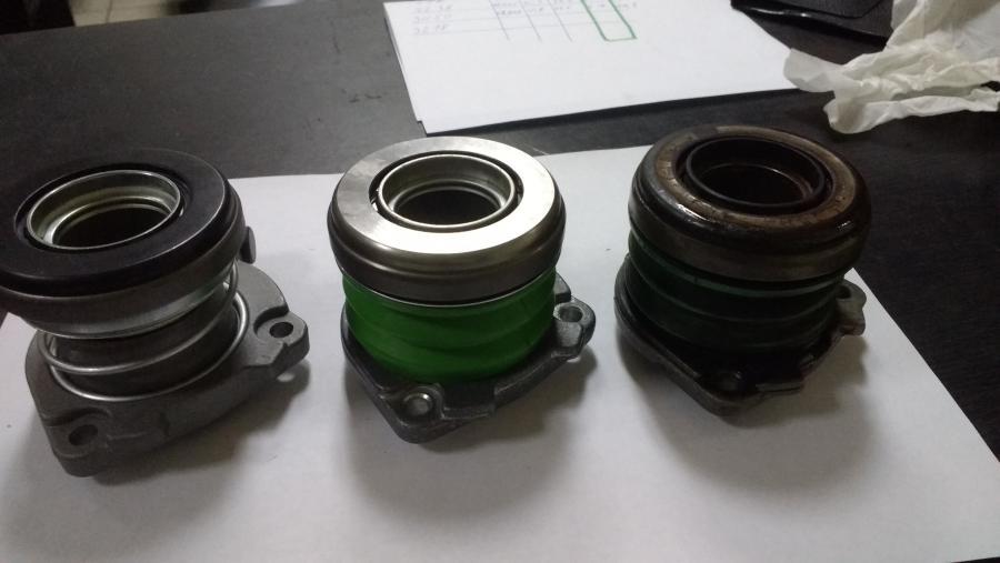

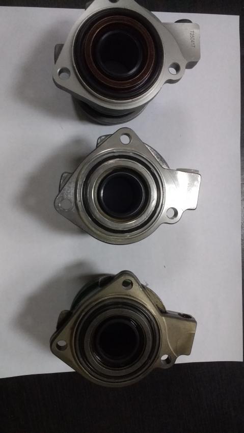

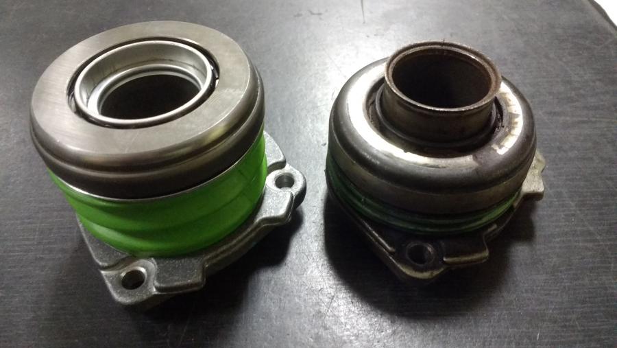

Хочу внести некоторую ясность в вопрос с выжимным. Мною был приобретен выжимной LPR 3238 (один из двух, которые предлагает оф. каталог ЛПР. Этот и 3218). С приехавшей коробки я снял выжимной и сравнил. ТАм стоял тоже ЛПР, но с номером 3450. В применяемости этого номера нет синтры, там сигнумы вектры ц, антара, сааб 93 и альфы. Но я знаю что машина работала на нем отлично, без вопросов.
Подшипники действительно разнятся по высоте. 3238 выше мм на 5-6. Точно перемеряю завтра. Так что сюжет имеет место быть. Еще посмотрю в живую на 3218. Если что - закажу его.
Пока КПП у меня на поддоне - говорите что кому сфоткать или посмотреть нужно.

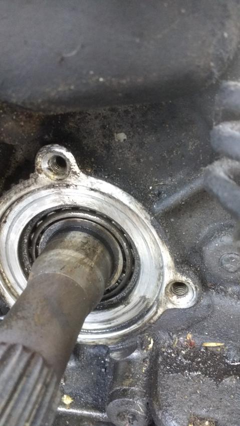

Сегодня были без спешки перемеряны все три подшипника LPR - 3238, 3218 и 3450. Геометрические размеры у них ИДЕНТИЧНЫ. У 3218 отсутствует пыльник. Замешательство создал подклинивший подшипник на самой КПП. Он разжался, но не до конца. Потом я его разжал полностью.

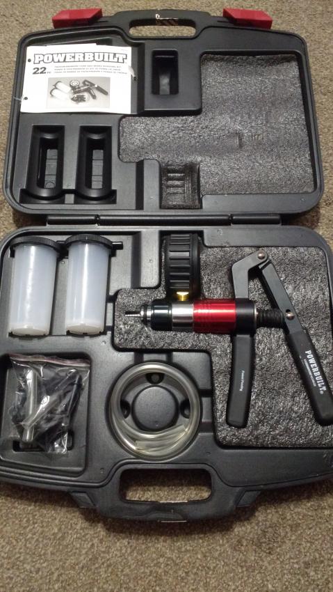

Девайс для прокачки сцепы и тормозов.

#373 влад 71 rus
влад 71 rus
  • Cообщений: 735
  • Город:новомосковск тула
  • Автомобиль: sintra х22хе
Отправлено 06 Апрель 2018 - 23:47
и сколько весит эта приблуда в рублях?
детские игрушки
#374 Крамер
Крамер
  • Cообщений: 565
  • Автомобиль: Sintra 2.2 16V 1997
Отправлено 07 Апрель 2018 - 08:05
48+15долларов доставка. Покупал на Амазоне.
#375 влад 71 rus
влад 71 rus
  • Cообщений: 735
Отправлено 07 Апрель 2018 - 14:06
для разового использования дороговато?
детские игрушки
#376 Крамер
Крамер
  • Cообщений: 565
Отправлено 07 Апрель 2018 - 17:59
Почему для разового? У меня машин мало, что-ли?)
#377 vasylyi.fisherman
vasylyi.fisherman
  • Cообщений: 875
  • Город:Витебская обл
Отправлено 08 Апрель 2018 - 18:16
Хорошая приблуда , а я се сделал примерно такую же из хлама ( из тормозного цилиндра и бачка + 2 шланга и 2 хомутика) , что валялся в гараже! Один раз ток использовал за всё время!но если машин много---нужная штуковина!

Крамер привет будь ласков дай ссылку на  Девайс для прокачки сцепы и тормозов
детские игрушки
#380 Крамер
Крамер
  • Cообщений: 565
Отправлено 04 Июль 2018 - 20:27
Стокубовый шприц в апреле и шланжик для сброса воды с клапана бойлера. Я не шучу. Сам так не раз делал. Покупать целевой девайс тебе нет смысла.
