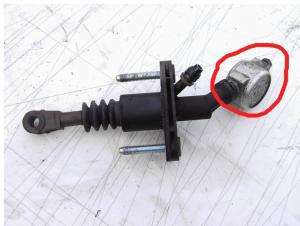

Причин достаточно . Это и сам маховик , и корзина , и диск установленный не той стороной , и цилиндр с которого могли не снять стопор .Посмотри , стоит ли у тебя после главного регулятор давления (похож на манометр) - см.картинку .

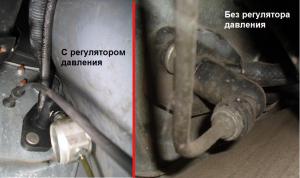

Если стоит регулятор , то возможно из-за него  . На некоторых Синтрах его попросту нет и не было (см.картинку - у моей нет регулятора) . При продаже выжимной застопорен (просто нужно повернуть за подшипник) или стянут хомутом .

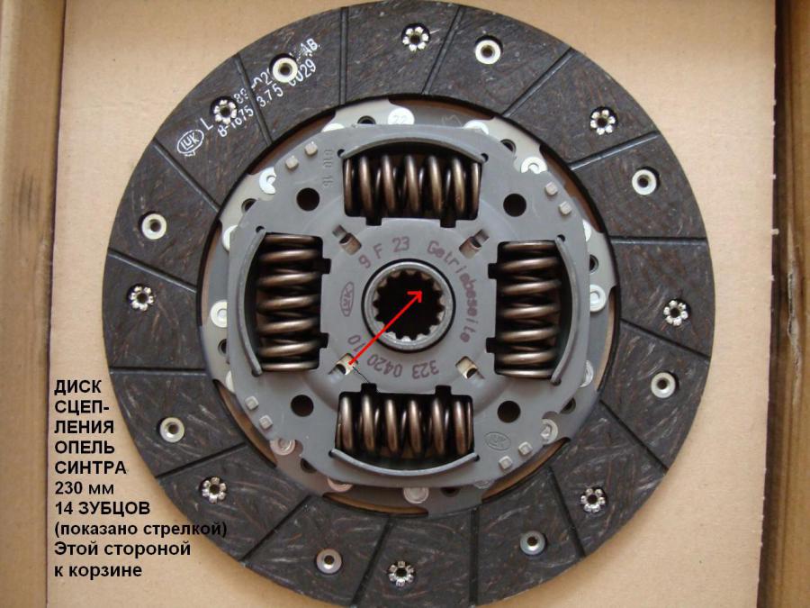

Скорее всего воздух в системе , или диск установлен не той стороной . Если не работает рабочий цилиндр , то обычно на нём есть подтёки жидкости .

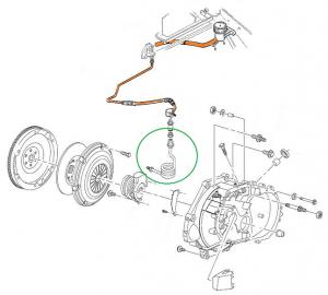

Дело в том , что полностью прокачать , не получится . Прокачивается только магистраль - от бачка до "спускника" ( на картинке отмечено коричневым цветом) , а резервуар ( на картинке отмечено зелёным кружком)  гидравлической муфты (рабочий цилиндр) не прокачивается и  там воздух . Попробуй нажимать и удерживать 15 - 20 секунд педаль сцепления . Повтори этот процесс несколько раз . через манжет выжимного воздух должен выходить , а жидкость "занимать" его место .
