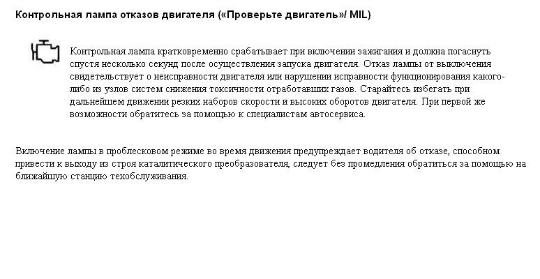

Здравствуйте - нужна помощь
Опель Астра 1998 дизель 1.7
если повторяюсь - прошу прощения
ситуация такая - при включении зажигания на панели приборов вце лампы зажигаются и гаснут как положено
НО - когда обороты двигателя доходят до 1500-2000 - загорается вот такая ланмпа на панели и теряется тяга в двигателя - сколько не жни на газ больше 60 км/ч не едет
когда сбрасываеш обороты лампа гаснет и тяга появляется снова
и так каждый раз
проверили на компе - сказали какой то датчик, заменил, ничего не помогло
где что смотреть или как определить в чём проблема
Спасибо

1.Заполнить профиль. Какой двигатель. 1,7-это объем а не модель.
2. Код ошибки в студию. Экстрасенсы водку пьют. Работать не в состоянии.
Не мешай машине работать...
#64 david_gurgi
david_gurgi
Отправлено 09 Май 2012 - 20:35
про двигатель - 2.0 ТДЛ
турбиновый 2.0 екотек
код ошибки 1220
это катализатор вроде ?
