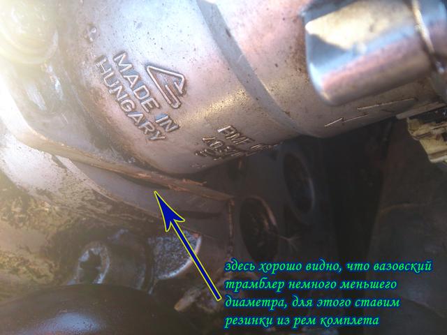

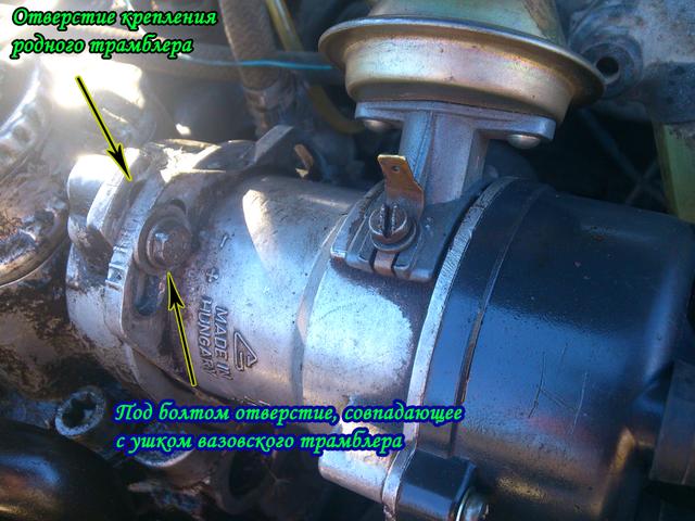

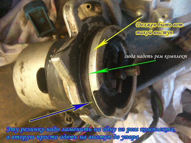

В одном из постов было предложение по созданию ФАКа по имплантации трамблера от тазика на нашу незабвенную машинку. Может, всё-таки соберём инфу в кучу? Вот мои фото. Причём с подписями.
[attachmentid=103540]
[attachmentid=103541]
[attachmentid=103542]
[attachmentid=103543]
[attachmentid=103544]
Это не реально. На торце распредвала одно отверстие, как не крути, он туда не встанет. Только после переделки муфты трамблера.
например, как сделали мне.
Не у всех на торце только отверстие. Многие здесь пишут, что у них есть и прорезь, совпадающая с вилочкой тазовского трамблера. Да и не проще ли аккуратно удалить один миллиметр внутреннего диаметра с родной муфты (рассверлить её), чтобы она налезла на вал тазовского трамблера?

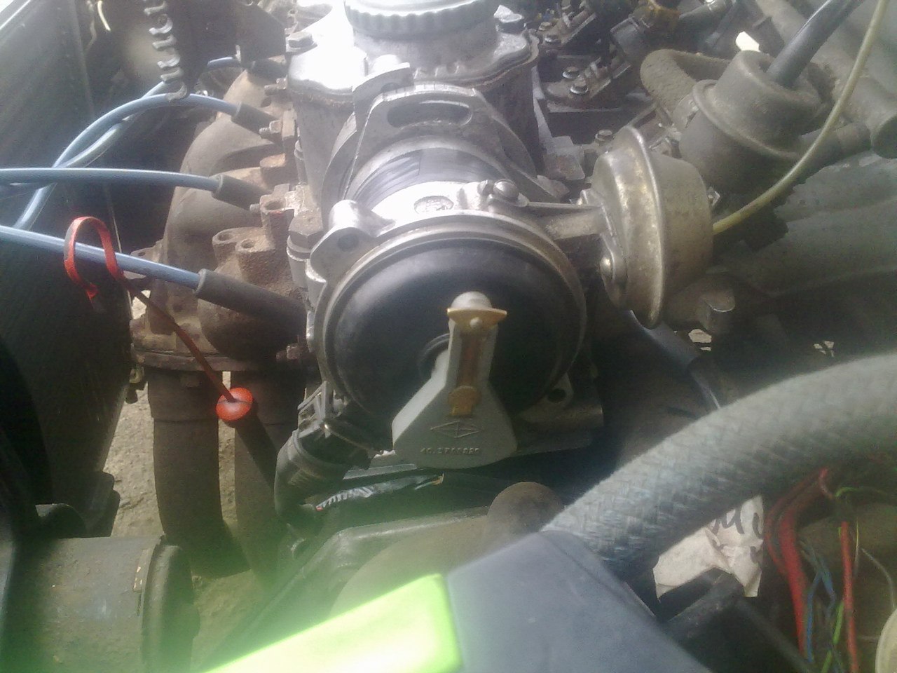

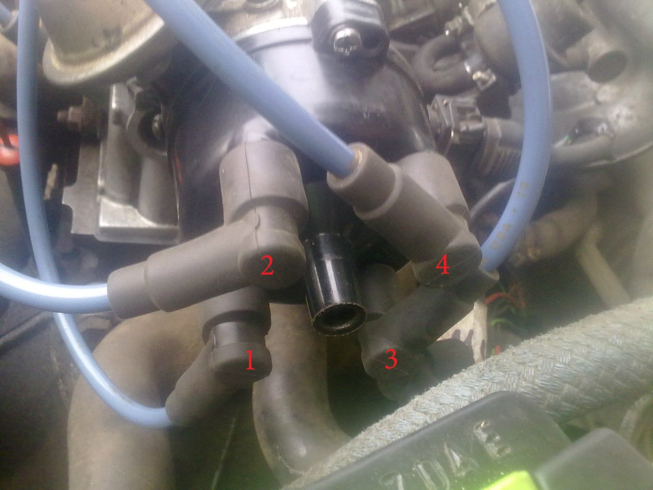

Отправлено 14 Август 2013 - 21:22
Переношу сюда
двигатель 18Е
Собственно как я ни крутил трамблер и ставил провода эффект тот же остался...
В ВМТ бегунок стоит так Изображение
так он стоит когда ставлю крышку Изображение
провода поставил так Изображение
пробовал еще так ставить трамблер Изображение
в общем эффект один - на видео

Отправлено 14 Август 2013 - 23:05
Не знаю важно или нет но...Провода то не так на родном подключены.Вместо 2 - 1 цилиндр....Есть зависимость датчика холла и порядок подключения-пусть и вмт на первом-не знаю..Но первый-точно сверху!Примерно на 1 час!Плюс с проводами напутал.Вот фото...
Не знаю важно или нет но...Провода то не так на родном подключены.Вместо 2 - 1 цилиндр....Есть зависимость датчика холла и порядок подключения-пусть и вмт на первом-не знаю..Но первый-точно сверху!Примерно на 1 час!Плюс с проводами напутал.Вот фото...[attachmentid=106403] Тот который на виду,с длинной фишкой(синий)-3-й!,перед ним пепвый,под ним 4-й,наискосок-2-ой!...
Сообщение отредактировал Кузьма69: 14 Август 2013 - 23:07
#293 Viktor_opel
Viktor_opel
  • Cообщений: 734
Отправлено 14 Август 2013 - 23:23
не,Илюх,все правильно.на бошевском такой порядок работы.
А вот на твоем делковском как у тебя уже...

Ага,вот тока порядок работы везде одинаковый+ у тебя трамб от таза...Попробуй,а вдруг?

Фотки смотрел все , но не понял одного . Ставим первый поршень в ВМТ , как стоит бегунок и как оденется крышка . Попадёт ли бегунок на контакт крышки , который будет на первый цилиндр. В этот момент (ВМТ) бегунок и контакт на крышке , на первый цилиндр ,должны сойтись ( искра ) . От этого , тянем остальные провода .
Сообщение отредактировал Shcapkov: 14 Август 2013 - 23:57
#296 Viktor_opel
Viktor_opel
  • Cообщений: 734
Отправлено 15 Август 2013 - 07:31
на второй фотке видно,как вставал бегунок,ни то,ни се.
между контактами,но четко не смотрел никуда

Нужно разобраться , он не должен быть , далеко от контакта на первый цилиндр . Зазор в принципе возможен , но не гигантский .
На фотке , бегунок стоит в ВМТ ( нашёл ) , ход против часовой стрелки , значит первый контакт который он пройдёт будет на первый цилиндр, а у тебя это второй .
правильно говорит. бегунок смотрит прямо вверх в ВМТ на 1 цилиндре, - ты ставишь крышку и судя по этому фото - [attachmentid=106414] бегунок попадает между 2 и 4 цилиндром.
а должен быть на контакте 1 цилиндра в ВМТ!
так что можно сделать так - провода перекинуть на 180градусов - то есть на месте 4 цилиндра будет провод с 1, а вместо 2 с 3. и повернуть трамблер так чтобы бегунок попадал на 1 цилиндр(судя по этому фото повернуть можно - по часовой стрелке - [attachmentid=106413] ) !!!(если смотреть как сейчас провода - то на 4!!!) - просто поменять местами провода.
и все будет норм! заведется (ну если искра есть и топливо поступает)
удачи) все должно получиться!

Вот потому и не может он повернуть,что одна из лапок трамблера упирается в шпильку.Как раз об этом я писал выше.У меня такая же проблема.Не решаю её так как времени на вторую машину не хватает.
дак может там можно подрезать как то? или с пилить с трамблера? если что его можно и не за эти проушины закрепить а просто с помощью шайбы подтянуть, ведь люди то как то делали...по моему тоже что то спиливали(видел как то тут)
