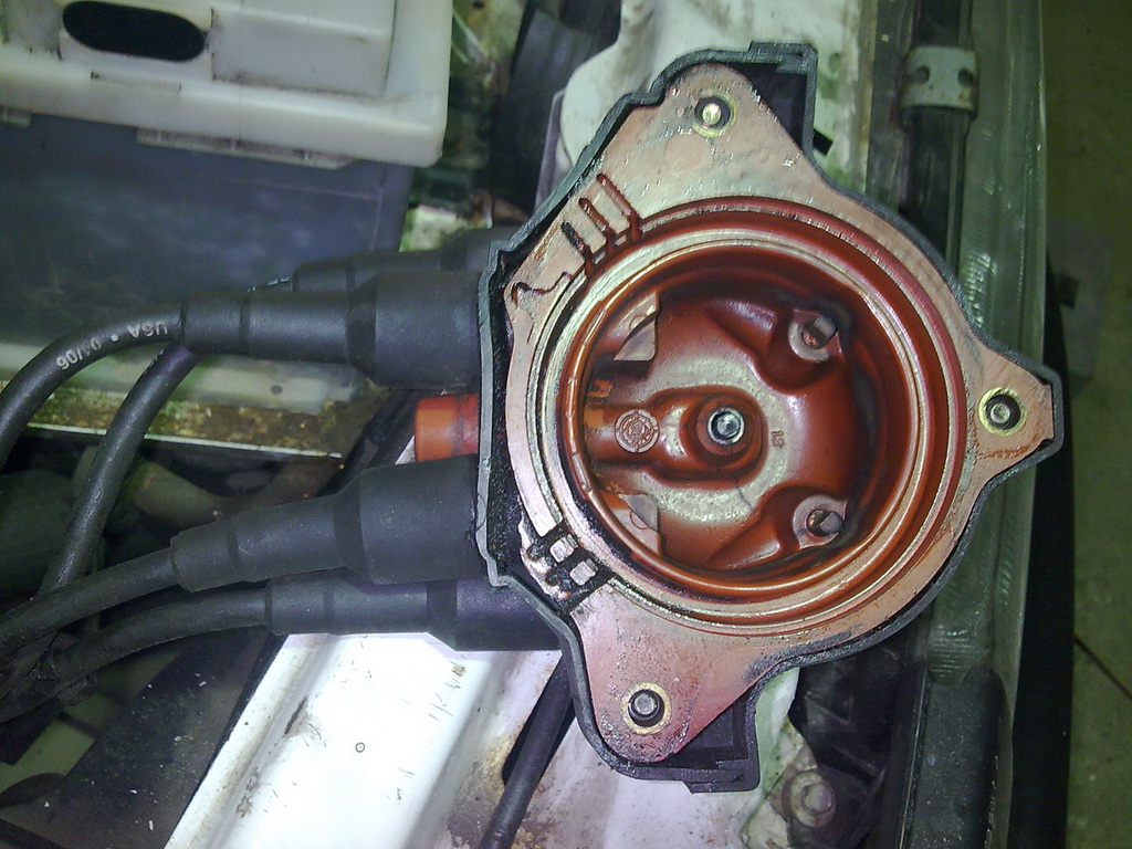

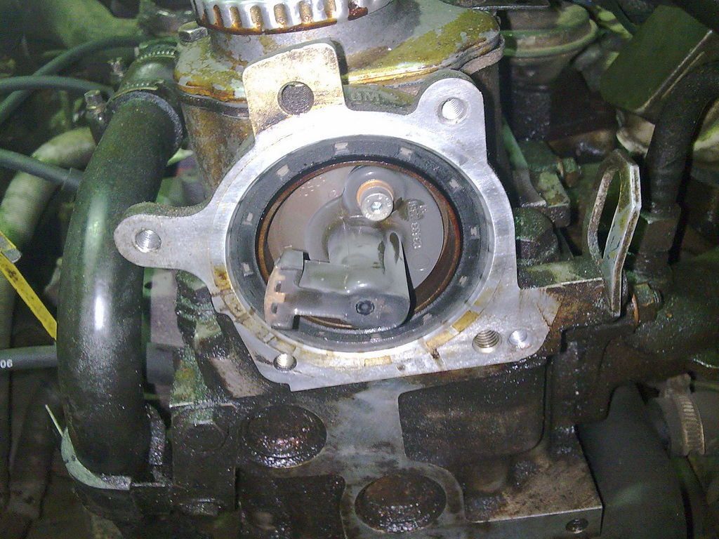

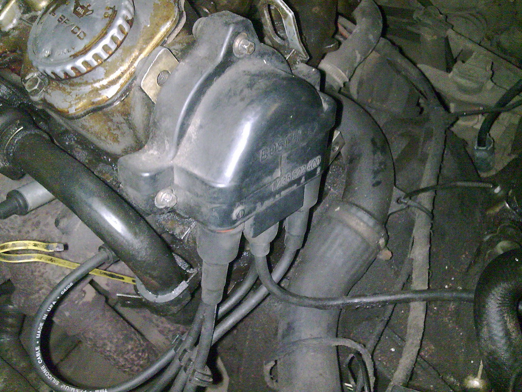

Dimulec! Купил в смысле Вазовский или тот который на фото??? Если у тебя тот же дрыгатель что и на моей Аське то у тебя должен был стоять вот такой:[attachmentid=42901] [attachmentid=42902]
Кстати если поспотреть на распредвал то видно что в моем случае стоит сальник то есть проблем с уплотнением должно быть меньше!!!
[attachmentid=42903]

  • Автомобиль: Opel Ascona 88г. 1.8 NV Карбюратор Solex 2108
Отправлено 06 Ноябрь 2009 - 23:26
да вазовский,но стоял не такой, вот некоторые фото,Установили,столкнулись с проблемой уплотнения,ну нашли резинку с тормозных колодок жигулей и с колонки))и все притянули двумя болтами ничего не течет,старый подтекал,и теперь не работает,а поет!!
