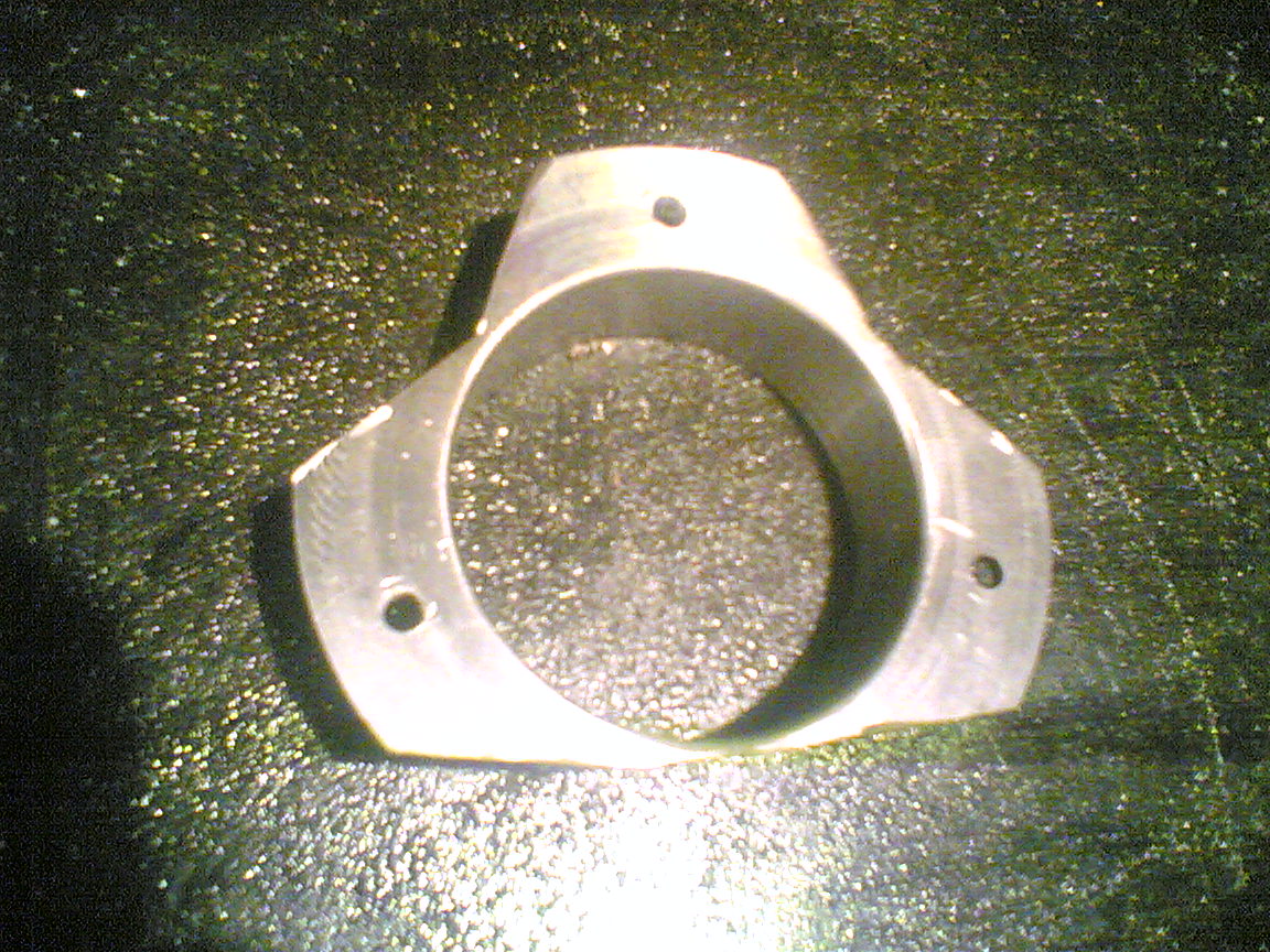

Отправлено 19 Январь 2010 - 20:15

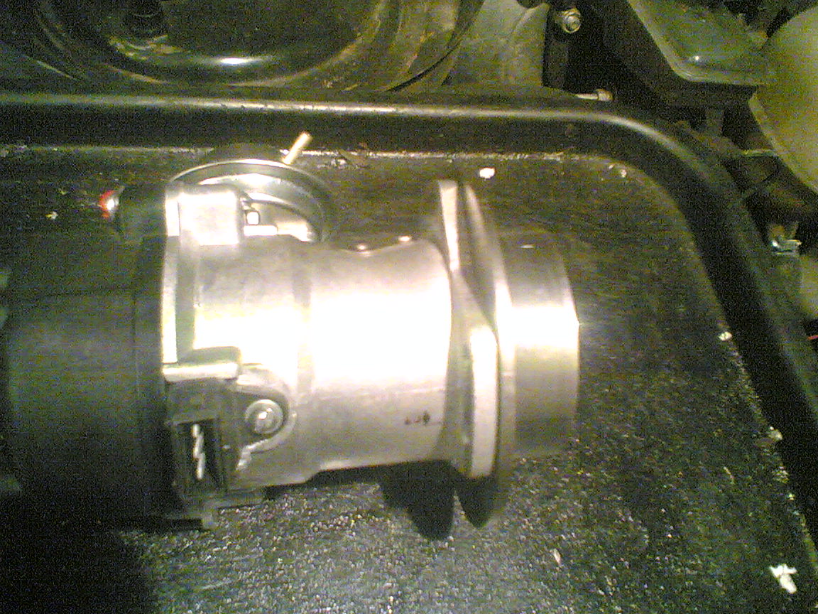

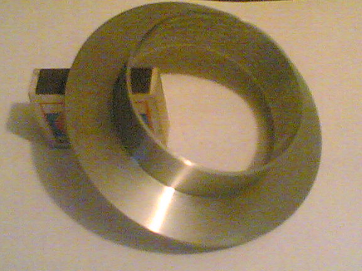

Изготовил себе для установки трамблера вот такую штуку.
Её вставлю в головку где был старый Делко, а а в ней будут три отверстия для крепежных винтов самого трамблера.

Alex0707,очень умная штука,и самое главное никаких проблем на будет с крепежами,все будет как родное и зажигание будет идеально выставлятся!

Alex0707, смонтируешь - зафоткай. У меня на 16SH от жигуля стоит тоже. Но так сделано, что раньше жигу более не повернуть. Хочу заново все сделать.

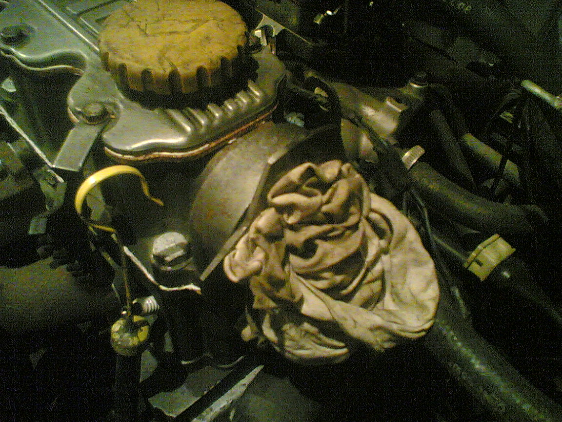

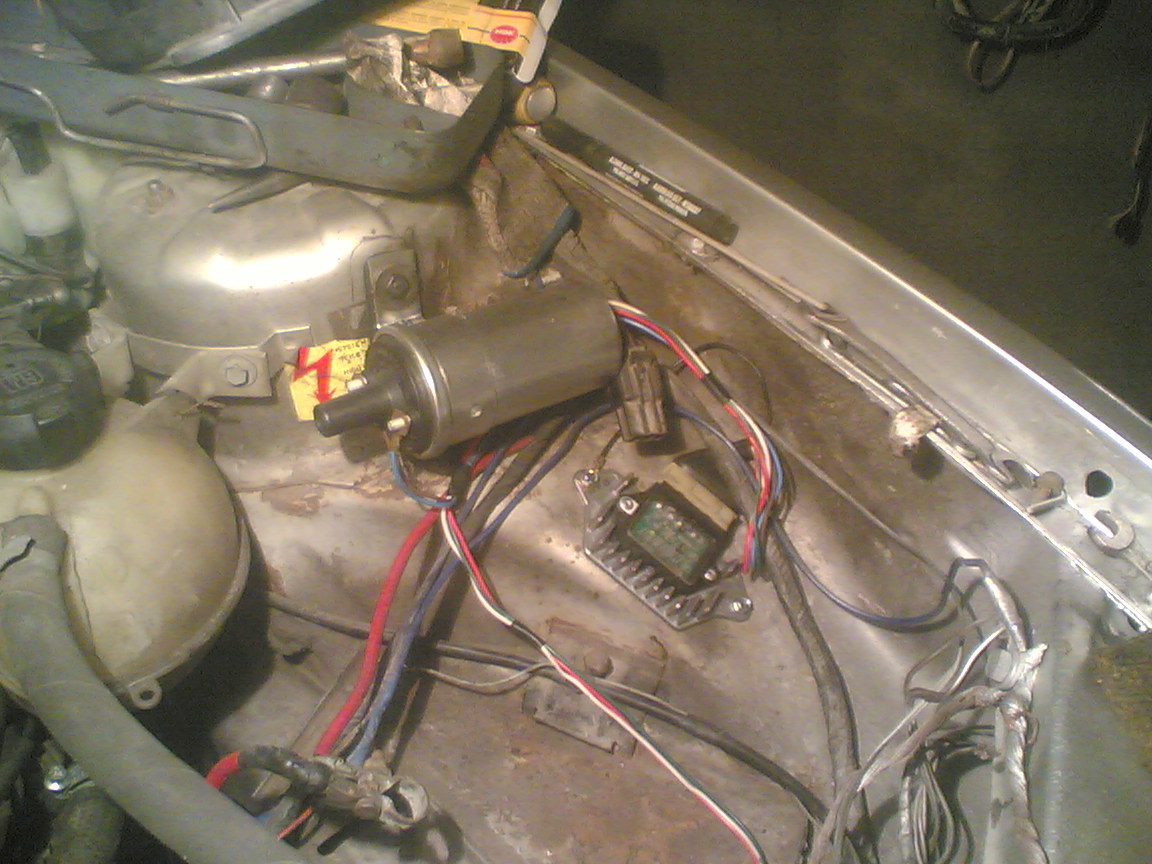

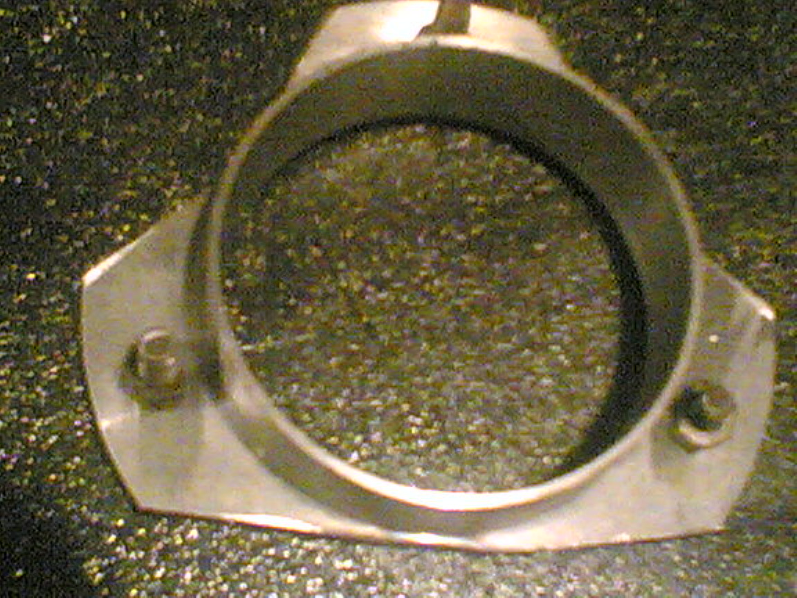

[attachmentid=47044] ну для начала я вот так расположил катушку и комутатор. На 2108 очень короткий провод от катушки к трамблеру.
[attachmentid=47045]

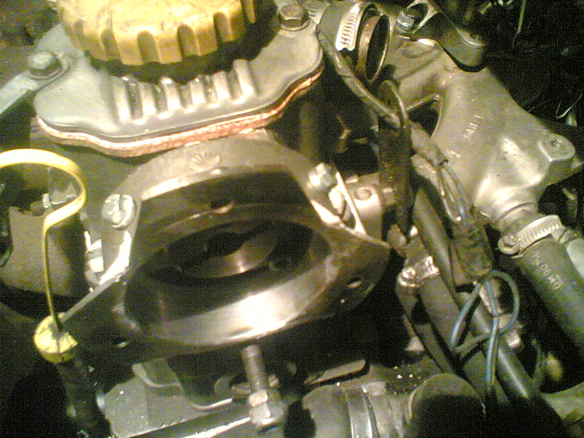

так выглядит постель распредвала. То место куда буду вкрячиват трамблер от ваз 2108.
[attachmentid=47046]
Это новый трамблер с одетым на него переходником, фотки которого были выше. Все подошло хотя замерял приблизительно.
[attachmentid=47047]

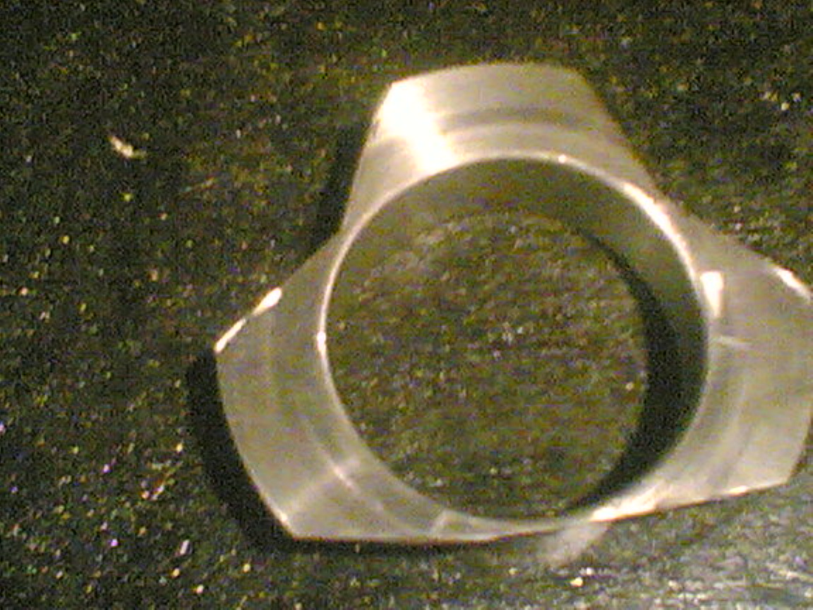

здесь видно как обрезал все не нужное по форме трамблера.
[attachmentid=47048]

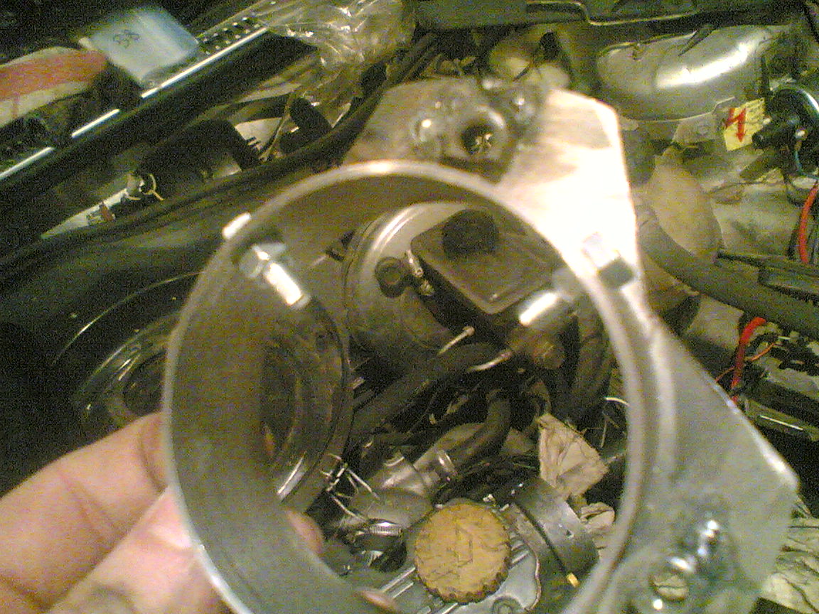

Вот эта деталька уже в корпусе, для проверки на совместимость.
[attachmentid=47049]
Вот, тут видно как надо просверлить отверстия под крепежные винты трамблера. Просто по середине тех пазов, что на нем есть. Диаметр 6мм.
[attachmentid=47050]

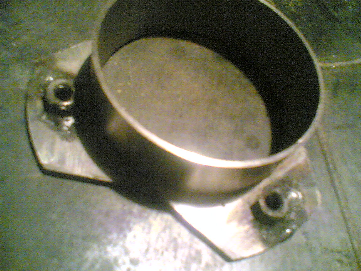

Если хорошо приглядеться то видно, что у гаечек одна сторона сточена, это потому, что в образовавшийся зазор войдет корпус распедвала. Гайки фиксированны болтами для удобства их приваривания к переходнику. Я решил, что лучше они будут приварены и надежно фиксированны.
[attachmentid=47051]
Вот так все выглядит после сварки.
[attachmentid=47052]
Здесь видно зачем точились гаечки и как встает переходник с ними.
[attachmentid=47053]

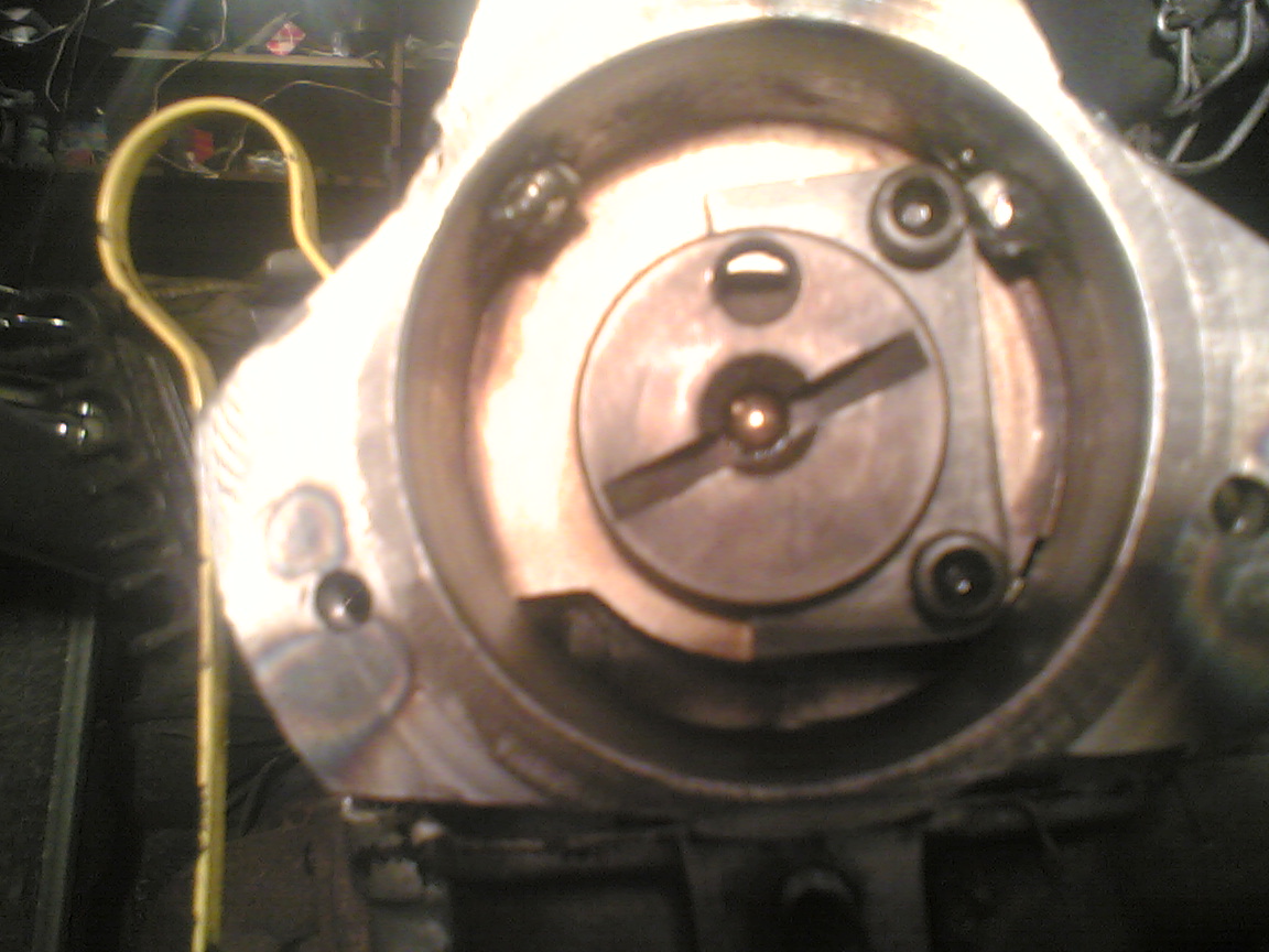

Теперь сняв крышку трамблера определил положение бегунка, т.е. на какой провод он будет смотреть (валы стоят при этом строго по меткам).При необходимости вращением переходника выставляем бегунок на контакт. При этом сам трамблер стоит в центральном положении по отношению к переходнику.
[attachmentid=47054]
Это необходимо для того, чтобы при сверлении стружка не попала в мотор.
[attachmentid=47055]
По тому же принципу привариваем гайки М5 внутри переходника. приваривать стоит хотябы для того чтобы если они открутятся не упали в мотор.
[attachmentid=47056]
Вид как оно будет стоять с уже приваренными гаечками.
[attachmentid=47057]
намазав переходник герметиком вставил его и прикрутил на два болтика.

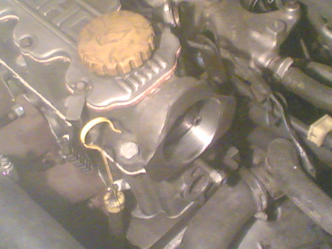

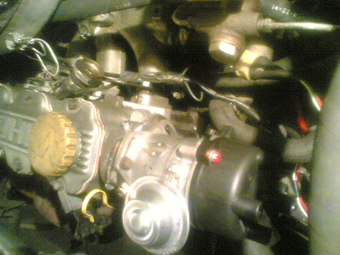

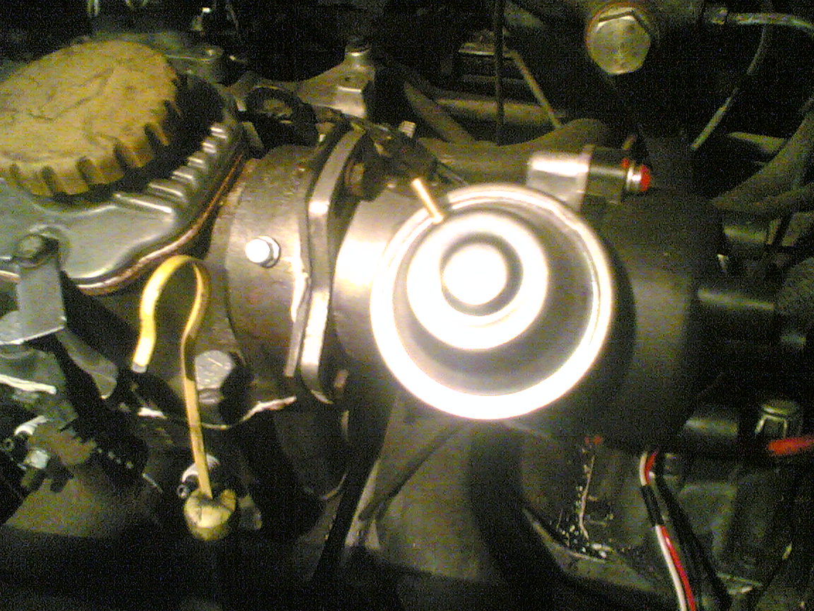

[attachmentid=47058]
Вот так смотрится все уже установленное, трамблер в центральном положении.

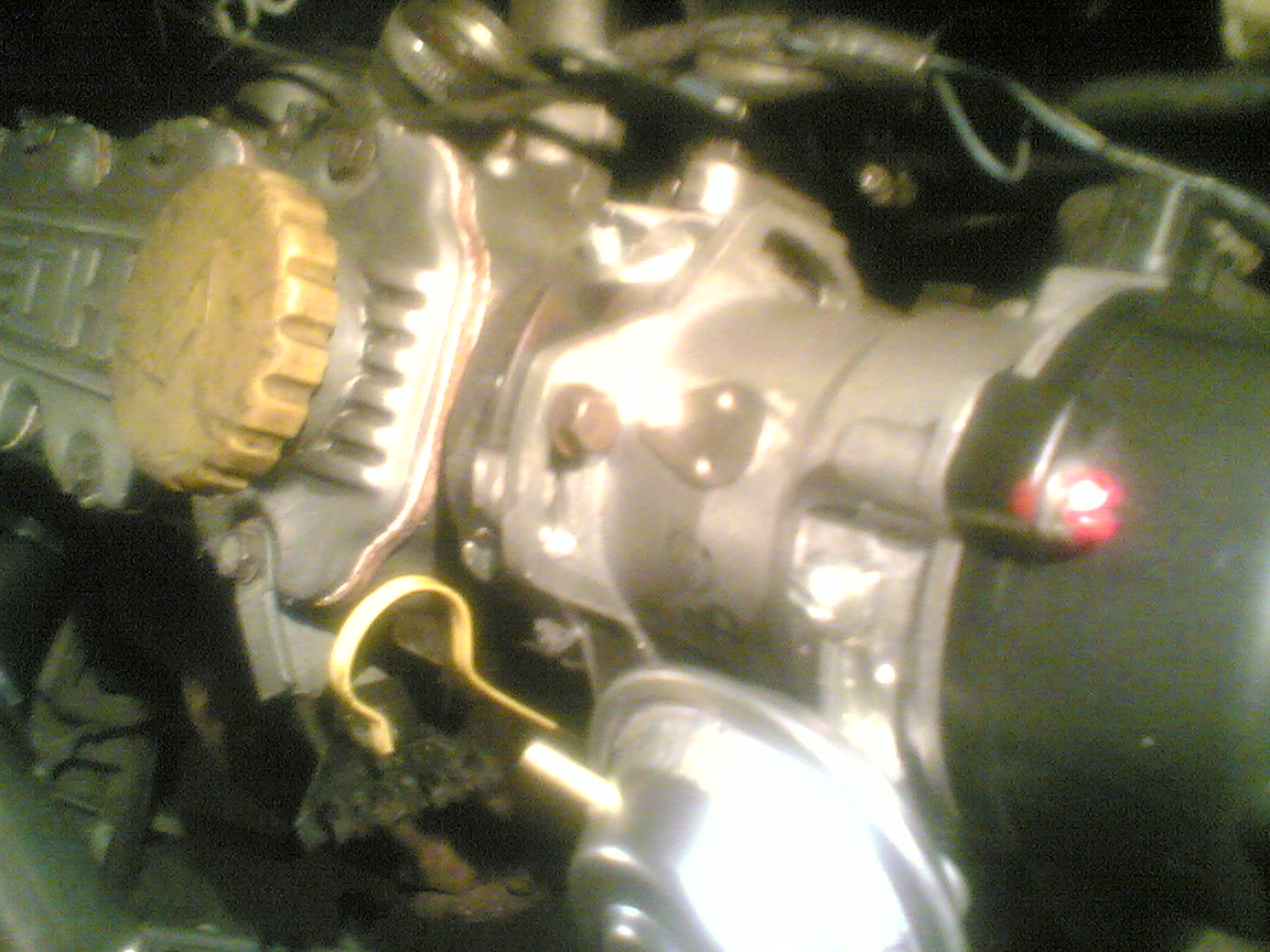

[attachmentid=47059]
[attachmentid=47060]
Это уже показано как можно теперь регулировать УЗО.
В общем еще не заводил и сказать как работает не могу. Еще много чего собират. и делать. Если есть вопросы, предложения и критические коментарии буду только рад.

А размеры как же объяснить?
В общем ширина- 25мм
Внутренний д-67мм
внешний д -70мм
и самый большой под крепежи 108мм.
Толщина шайбы из которой вырезал крепежи(ушки) для трамблера - 4мм.
Металл лучше брать по тверже, т.к. толщина получившийся стенки у втулки будет всего 1,5мм.

Alex0707, ОТЛИЧНАЯ РАБОТА! Сделано как надо, а не на каких-то герметиках, шайбах и других колхозных приспособах!
