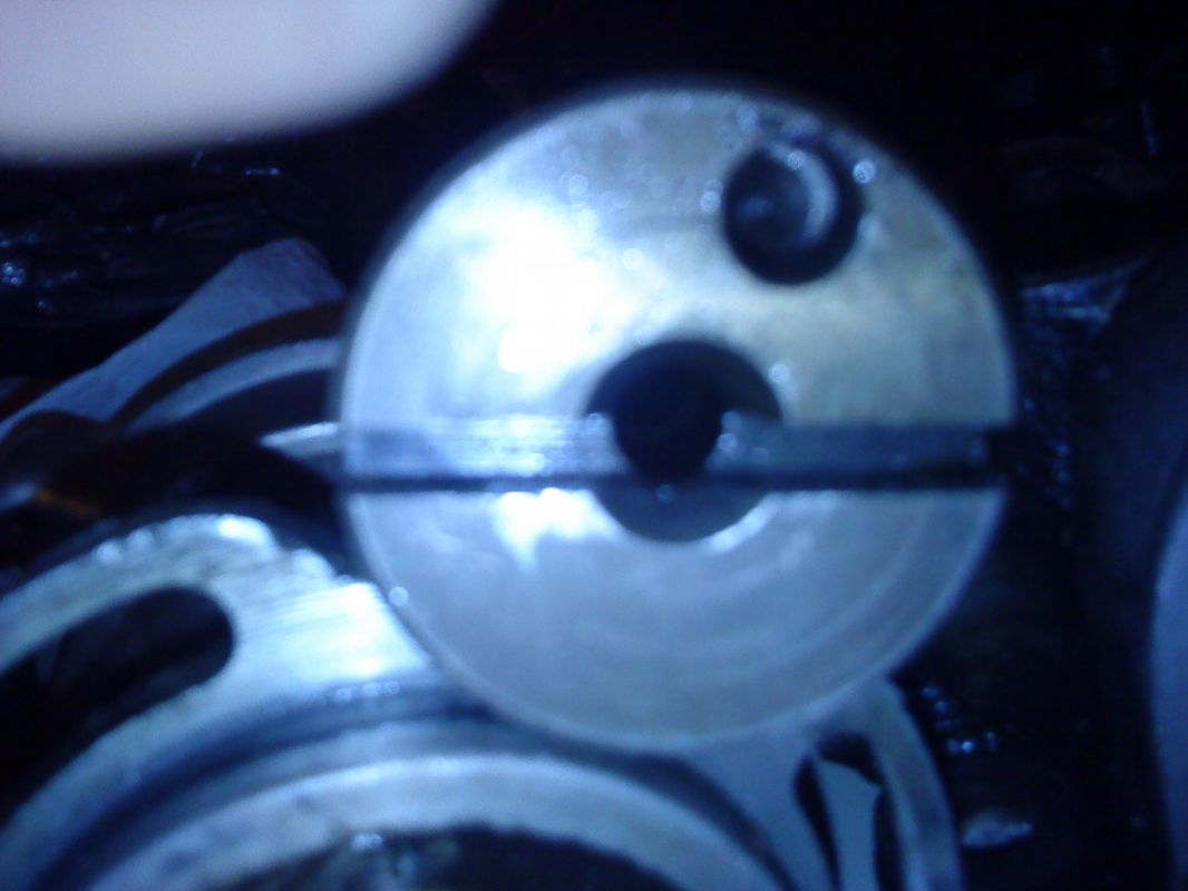

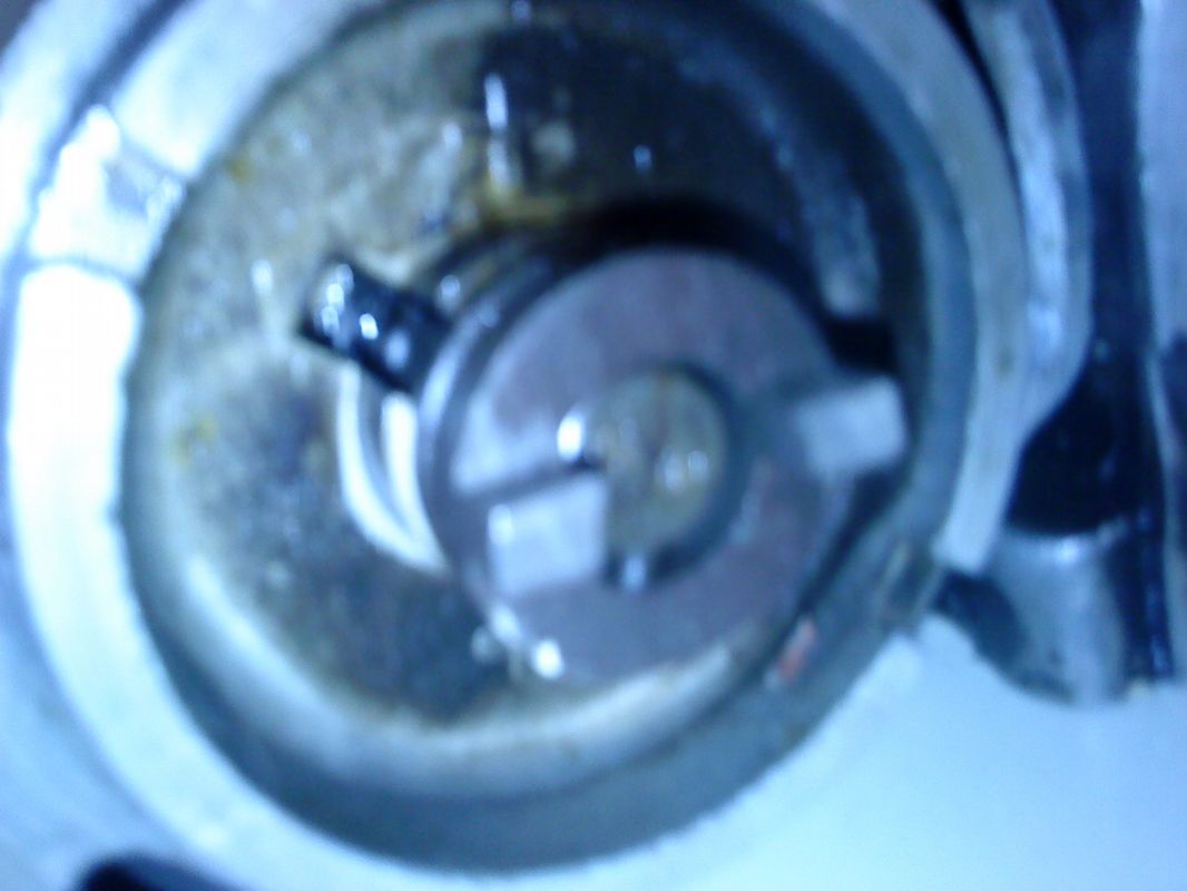

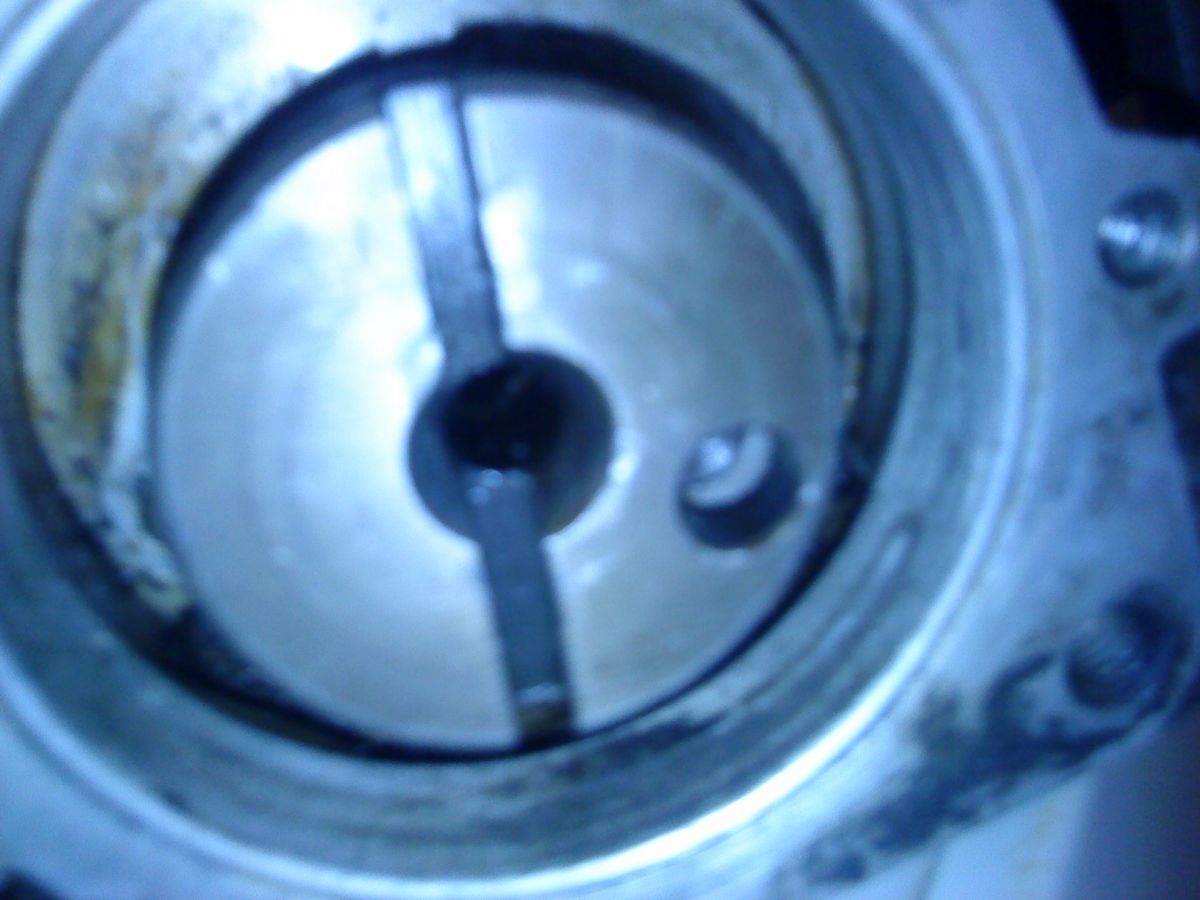

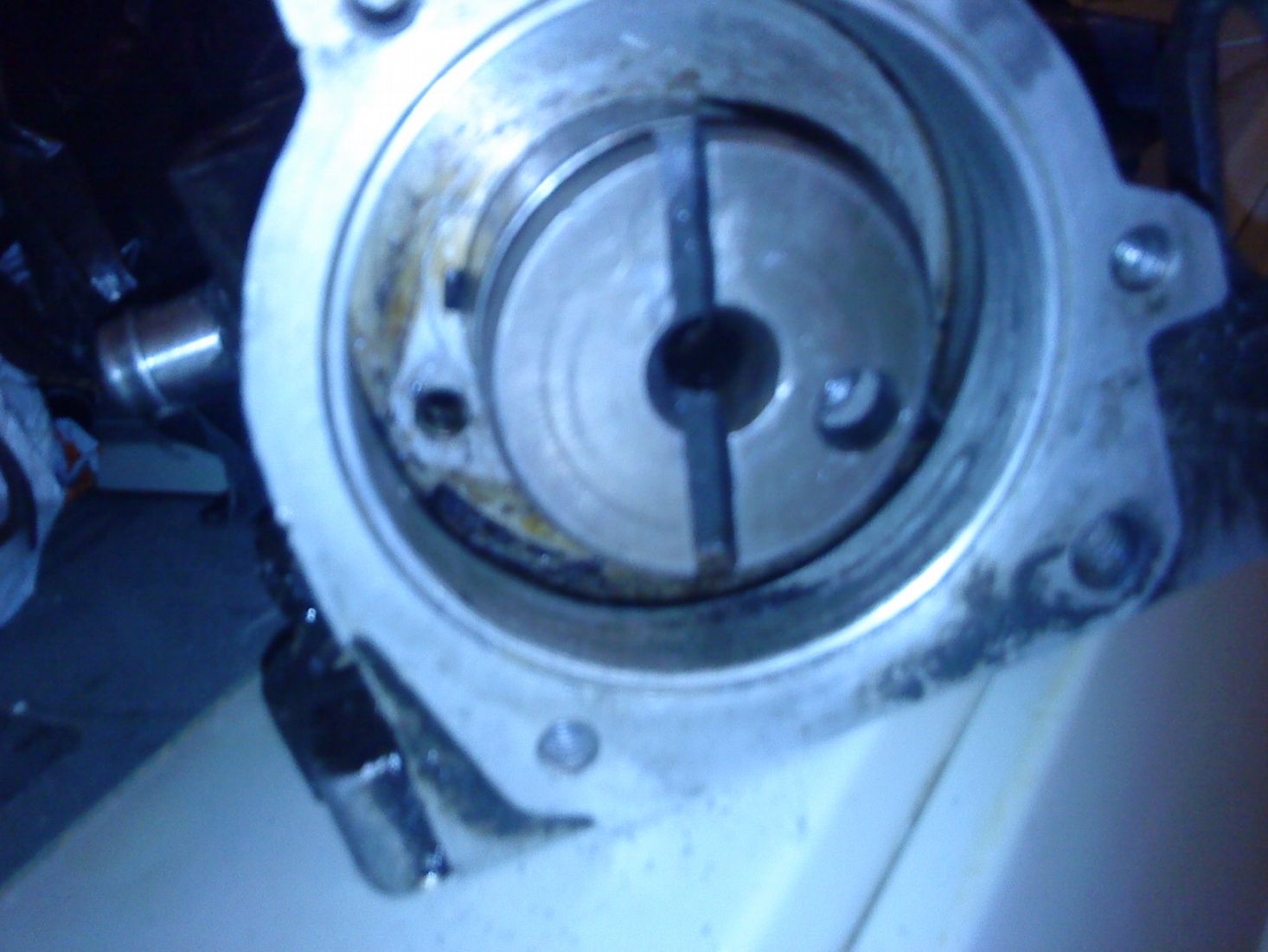

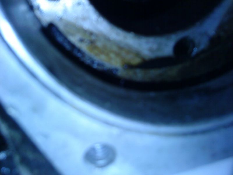

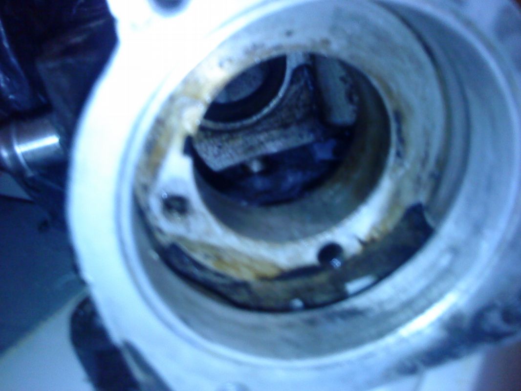

Вот -нафоткал. оно у меня уже не стоит.-лежит- в соседней ветке (двигатель 16sh) я писал, распред заклинило. вот его и нафоткал.
16 -видно вставленное кольцо в постель.
17- общий вид вклееного кольца. Добавлю: размеры кольца-наружн. D70 мм внутр. d67 мм , ширина h15 мм.
18- нос трамблера 2108. (ничего нового. он дорабатывается напильником, чтобы на торец распредвала не давил. и по бокам тоже дорабатывается , чтоб зазор был.
19 -а то распредвал собсной персоной. точили на станке. (он чугунный) Самое главное соблюсти смещение от центра. Это сделано под трамблер. а трамблер соответственно сделан со смещением- чтоб его не перепутать при установке на 180 град.
21, 22- распред в своем посадочном месте, но не до конца вставлен. (задиры у него, не стал ради фотки молотком вгонять. поздно уже.соседи спят )
