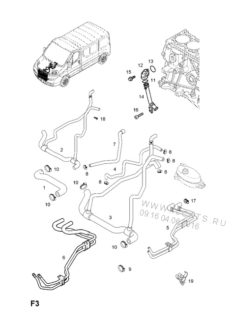

Течь может трубка, выход с помпы, она металическая а к голове крепится пластиком с резиновым колечком, вот там и может пускать! По крайней мере у меня есть надежда что у меня там подтекает когда кочегарю на трассе! Трубка 12, прокладка 13
