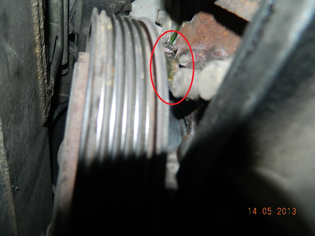

Подскажите кто знает!
- Проехал 700 км по трассе, упал уровень тосола, увидел по расширительном бачке, его в нем стало меньше на 5-7мм ai.gif Куда он мог дется, подтеков и плям в гараже не замечено.
- Какой антифриз можно долить? Как узнать какой за бугром заливали если его ваще меняли ph34r.gif
На цвет толи красный, толи розовый.
С етих подойдет что то? http://auto-mechanic...676631-antifriz не хочу навредить мотору да и через месяц хочу на море ехать, 1100км в одну сторону как никак flag.gif
Помогите советом пожалуйста
Сообщение отредактировал byran: 13 Май 2013 - 17:48

бери заливай красный любой антифриз. для убедительности шприцом набери и смешай с новым. куда то все равно делся? в выхлопе ничего не поменялось, не бурлит в расширительном?

Вот и я думаю куда делся, Может воздух где то немного был а за более долгий пробег(не по городу как обычно) воздух и вышел. Знакомый моторист ваще говорил испарился, так бывает, долить и не парится rolleyes.gif
В поведение машины ничего не изменилось, в выхлопе тоже, после поездки заглядывал под капот, ничего не бурлело...

масло посмотри. на предмет эмульсии.

Да масло на щупе чистое, да и дыма нет. Так какой антифриз взять?

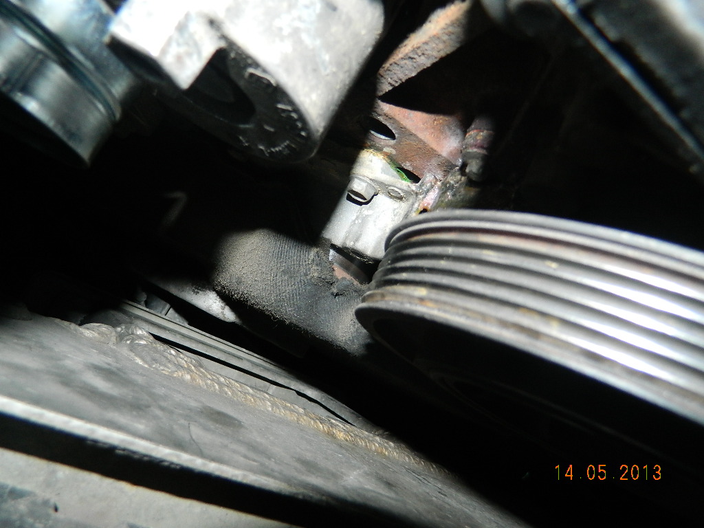

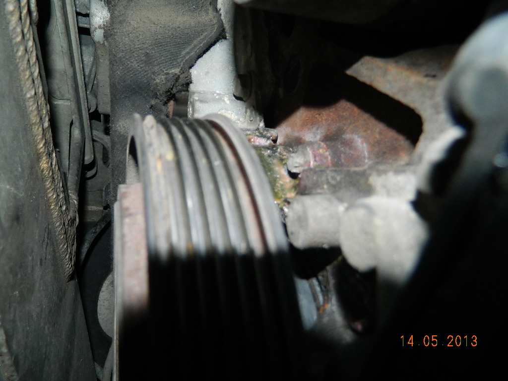

По идеи нашел куда ушел тосол. Менял натяжной ролик генератора и увидел за шкивом коленвала красные высохшие следы, помпа наверно, да?! На фото немного видно, не мог больше подлезть.
Еще вопрос: Когда меняешь помпу надо ли менять ремень ГРМ, ему всего 2000????
