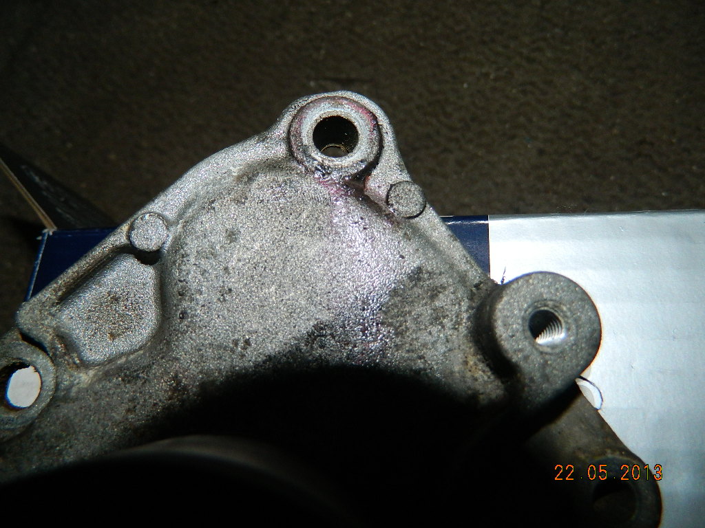

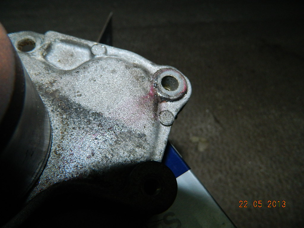

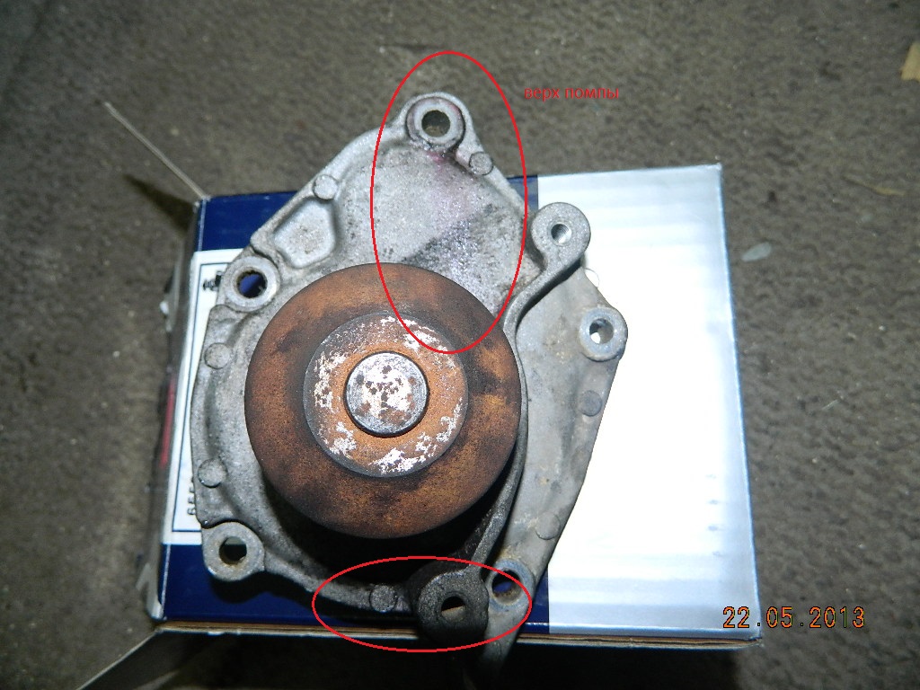

Предистория такова что за 700км езды ушел тосол на 1см с бачка. После того как менял натяжной подшипник генератора заметил высохшие потеки со стороны помпы! Было решено менять. Купил помпу и ремень и поехал к мастеру, оставил машинку и пошел по своих делах. Тут звонок от мастера мол течет не помпа! Откуда то сверху по ней текло, и казалось бы что она ((( О_о Как не помпа, а что тогда, говорит не знаю надо разбирать дальше. Ну так разбирайте говорю, надо ж найти!
Короче внятно и не объяснил откуда сочится, с заглушки нет, с прокладки ГБЦ тоже следов нет…где то увидел якобы начало из засохшего тосола и там же тщательно промазал герметиком для швов! Что за место такое, где ето оно может сопливить, кто хорошо знаком с нашими движками, подскажите. А то он объяснял на пальцах, а вот увидеть бы…хотя бы на картинке что ли…
Хоть помпа и была в норме, как он сказал, я все равно ее поменял+ремень грм.
Немного расстроился, но довольный поехал дамой и даже как то показалось что машинка тише стала работать))
Ваши мысли?!
