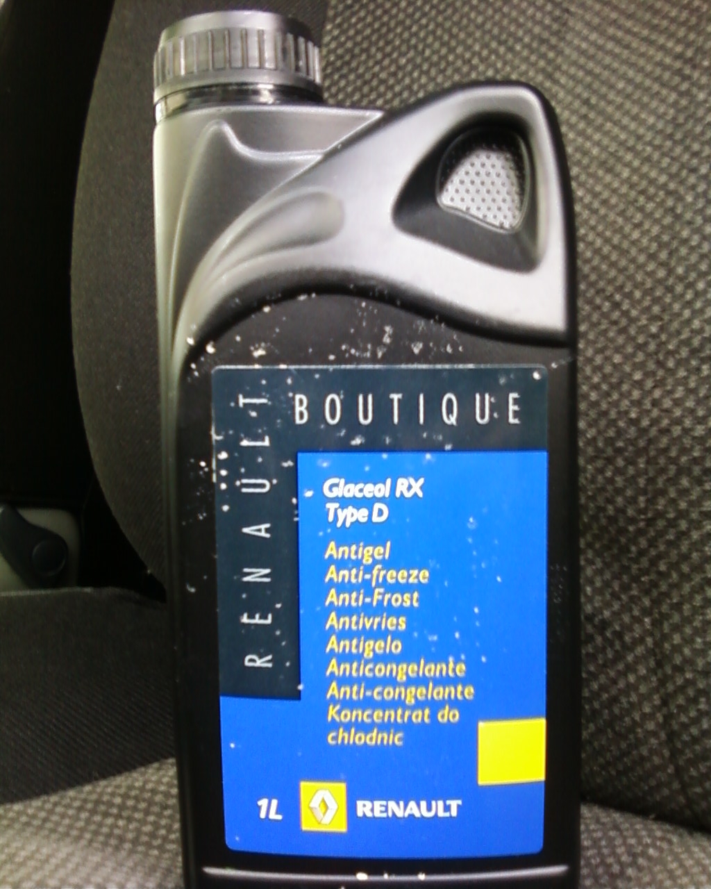

вот фото оригинального антифриза цвет у него - зелёно-желтый.
