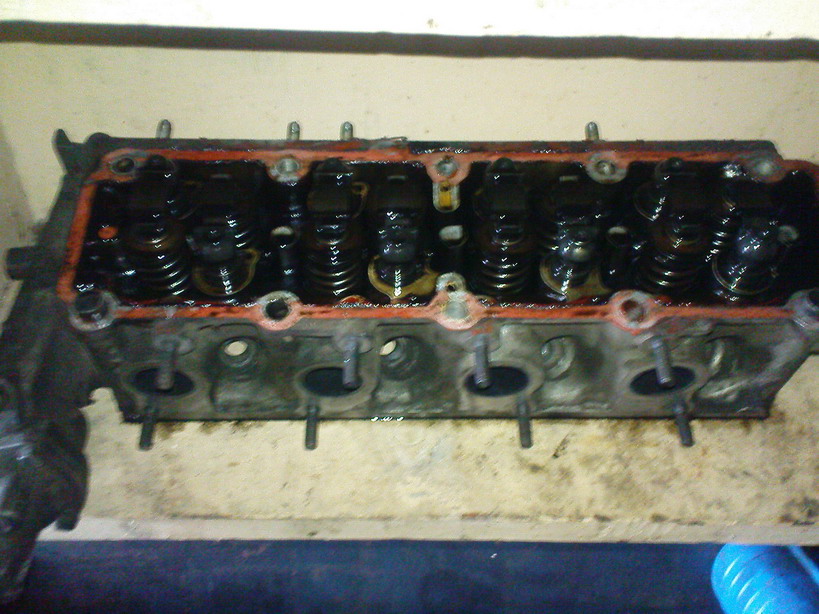

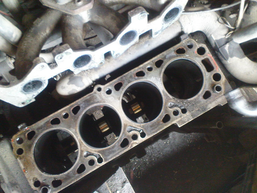

Вчера поддон снимал, вытирал масло. Если снизу в мотор смотреть там такие дуги торчат, из них болты с гайками. 4 штуки - это я так понимаю шатунное хозяйство и еще 2 штуки(ближе к торцам мотора) - ? Эх жаль фото не сделал. Так вот эти 2 дуги имеют небольшой горизонтальный люфт. Объясните плиз кто в моторах шарит, это нормально и что за штуковины?

Эти штуковины зовутся-шатуны
16H-обалденный мотор(если его кормить хорошо).Если осевой люфт в пределах 0,5-1,0мм good,а если имеетсярадиальный люфт-КАПИТАЛКО(как тут модно писАть)Вообще-то я наладчик станков и автоматических линий(моторы знаю изнутри)
PS.Что-то с головой(44уже)16SH самый выносливый из этих моторов,а вражик -самый лучший карбёр,лишь-бы ботаники туда не лазали своими руками заточеными под пинцет.

1) не имея нормального инструмента лезть в двигатель нефиг!
2) даже имея нормальный инструмент самому в первый раз нефиг лезть!
3) если все-таки ты реально бесстрашный - бери кольца 1й ремонт, т.е. +0,5мм и ставь их! Если еще большие - натфилем замок расточить.
А чего ваще полез в движок?
ИМХО: если лезешь - то делай как положено и сразу - т.е. помимо коелц меняем ВСЕ сальники, пофиг шо менял прошлым летом, к примеру, меняем вкладыши, все прокладки. А вообще смотрим сразу размеры и точим до ремонтных. кароче! лучше сразу сделать капиталку!
