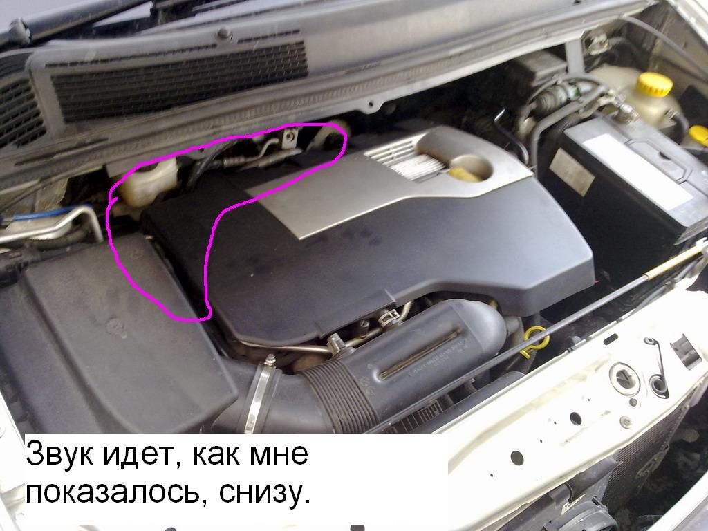

1. Началась эпопея с двигателем. Посторонний шум похожий на некое шорканье (см. в цитате). Первым делом полез к ремню. Снял - завел - ничего не изменилось, как шоркало так и шоркает, на заведенном двигателе открыл маслянную заливную горловину, оттуда этот звук не идет. Как я понимаю цепной привод и клапана находятся в сообщающемся пространстве (во загнул, имелл ввиду если бы шоркала цепь, то при открытии маслянной пробки звук бы усилился, как я понимаю) Я в ступоре. Если исключить этот звук, то движок работает как часы, практически не слышно. Прочитал что есть еще балансирные валы, которые тоже крутятся цепью, есть подозрение на нее. В близжайшее время думаю слить масло, посмотреть его внимательно на предмет каких либо подозрительных частиц, если трет значит должна быть крошка - стружка. Если ничего не будет - даже не знаю что делать. Вскрывать цепной привод и внимательно все смтреть? Читал что есть некая болезнь связанная с недостаточной смазкой цепи ,типа форсунка там стоит какая то маленькая.. Как это проверить? Жду ваших предположений. На фото отметил примерный источник звука.
[attachmentid=34930]

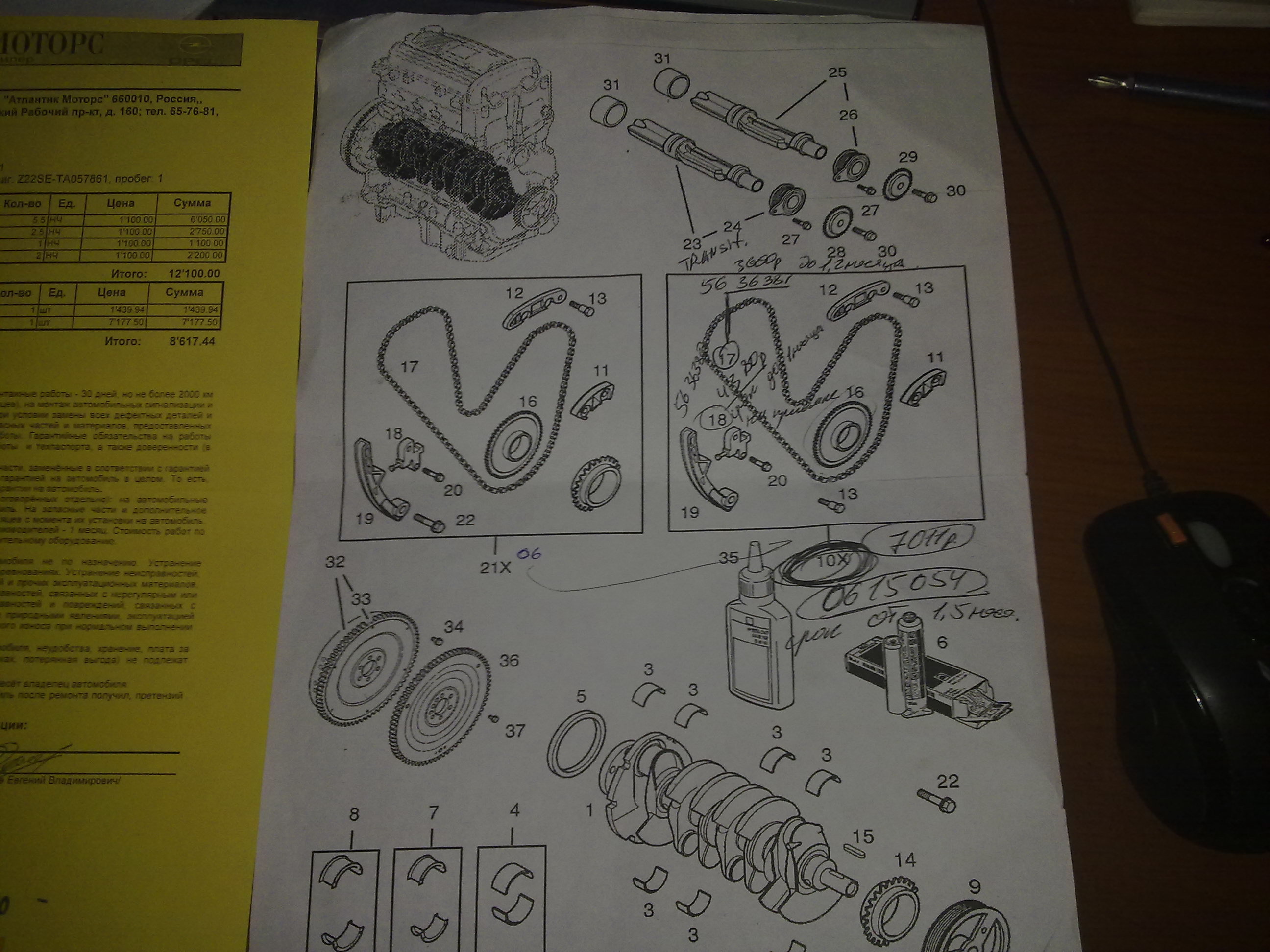

Кстати вот наряд - заказ на замену ремкомплекта грм. Кто что скажет?
[attachmentid=34931]
[attachmentid=34932]

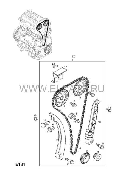

Как-то все, что изображено на последней фотке не очень похоже на схему ГРМ, изображенную на Ексисте! Кроме того, год назад на ексисте полный (большой) ремкомплект ГРМ стоил 7800 руб.! С учетом того, что официальный дилер цены на запчасти всегда ломит, не очень убедительно выглядит цена комплекта ГРМ в заказ-наряде - 7 117, 50 руб.
Складывается ощущение, что что-то поменяли, а что-то нет!
Простой совет - заедь в Атлантик моторс, покажи этот заказ-наряд и попроси перечислить, что же тут меняли.

чем тебе наряд не нравится,нормальный такой рисунок по замене цепи балансирных валов,к ГРМ вообще никакого отношения не имеющий. biggrin.gif А если серьёзно,то на разводилово сильно смахивает.

Касаемо цепи. Продавец мне отдал пакет, в нем старая именно цепь ГРМ. (вроде) smile.gif
А как часто меняется цепь балансирных валов?

Вместе с ГРМ...!

А вот насчет часто, то километров через 150-200тыс. У каждого аппарата свой цикл. У кого то раньше выходит.
