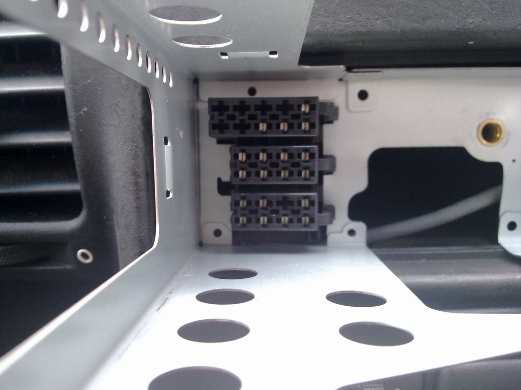

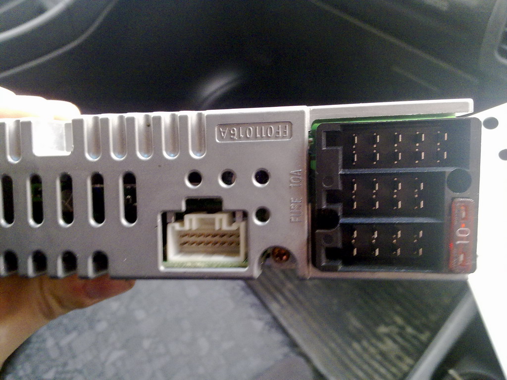

Извиняюсь если такое уже обсуждалось, но перечитывать все времени нет.
Сфотографировал у себя разъем который идет на штатную магнитоллу, потом поехал по магазинам и пришел к выводу что в этот разъем без проблем подключается любая магнитола. Продавец сказал что разъем "евро" типа ко всем подходит. Управления на руле у меня нет и на дисплей выводить инфу о приемнике смысла не вижу. Значит покупаю - втыкаю и все? Так ли это?
[attachmentid=35508]
[attachmentid=35509]
Почти, только эти два кабеля ( отмечены красным ) поменять местами тогда всё.
Спасибо за ответ. Теперь спокойно буду брать. На следующей неделе отпуск. Поеду в цивилизацию.! А то в нашем норильске цены на магнитолы дикие smile.gif
