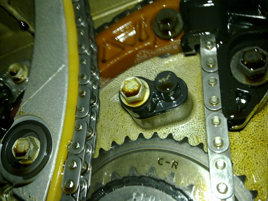

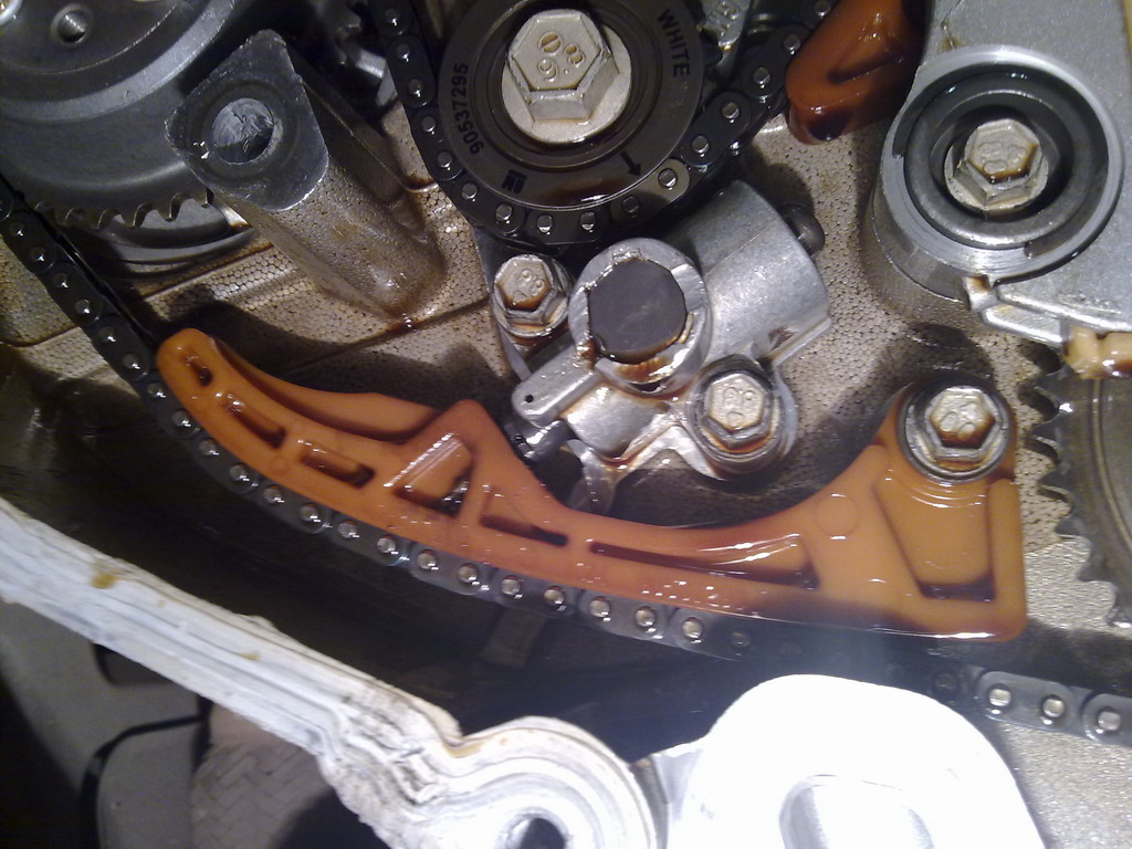

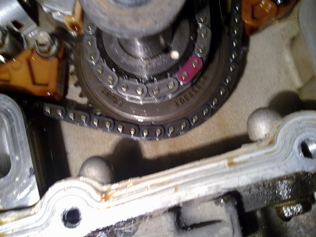

В общем вскрыл сегодня привод ГРМ. Ничего необычного в нем не обнаружил. Хоть цепь балансиров и не менялась - она находится в прекрасном состоянии, единственно насторожил натяжитель цепи, как будто по нему молотком били (см. фото). Покрутил весь привод в ручную, никаких задиров и прочего к чему можно было бы докапаться, ни единого постороннего звука. Откуда ж тогда это чертово "ширканье"???
Сфотографировал так же маслянную форсунку. Кто может определить внешне она толстая или тонкая?
И еще, так и не понял, если выкрутить свечи коленвал должен вращаться чуть ли не от руки? Компрессии же не будет...
Когда выкрутил свечи, коленвал вращался с усилием, как будто 1 свечку не выкрутил.
И где находится вакуумный насос.?
Oxygen физику никто не отменял: трение деталей + уменьшеное количество смазки, так что усилие придется приложить forever.gif
Кроме коленвала вращаются еще распредвалы, а их крутить нужно немалое усилие.
Про какой вакуумный насос идет реч. У вас же не дизель.
Ну да, действительно не дизель smile.gif Хотя последние несколько лет ездил исключительно на дизелях...
У тормозов же есть вакуумный усилитель? Значит должен быть и вакуумный насос.

посмотрел фоты. цепи на глазок не определишь, бывает епь чистенькая и красивая, а одно звено разбито внутри цепи и внешне этого просто не видно и ... рвётся но это всё касаемо пробегов за 100 тыс км. Далее ... Форсунку я честно сам никогда не видел, фиг её знает. А вот успокоитель никто молотком не бил! Эти повреждения - результат обрыва цепи (моё мнение)
Натяжитель? Так если бы цепь рвалась то поменяли бы наверно и натяжитель... Какой смысл натяжитель старый оставлять....

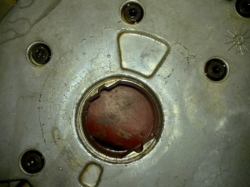

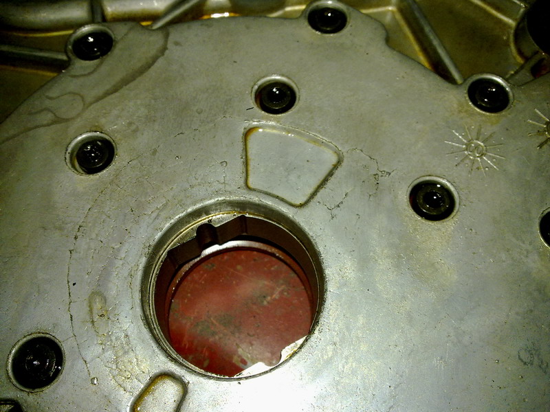

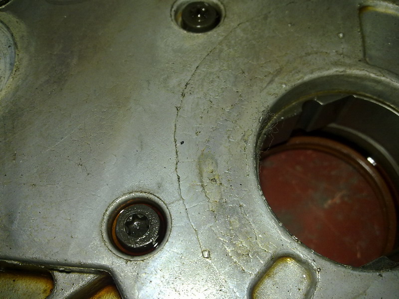

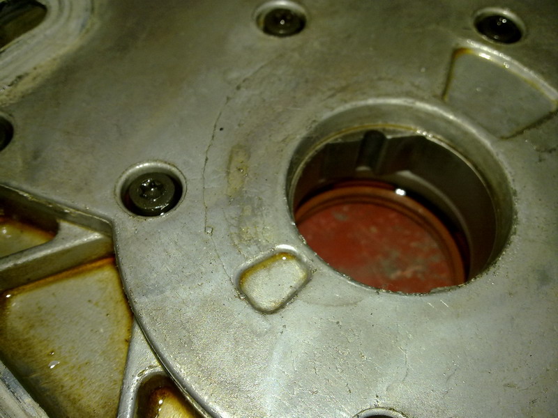

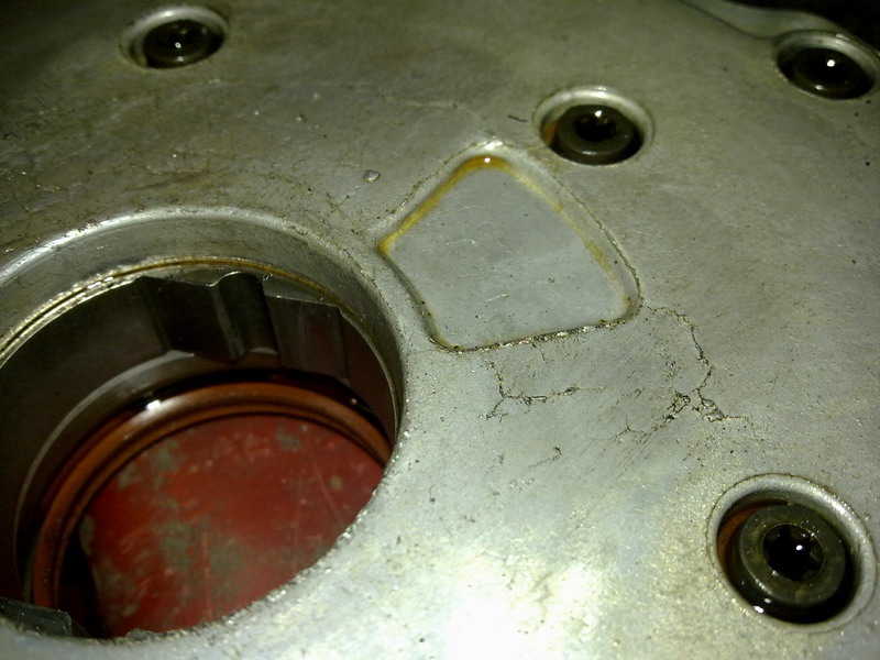

Еще. Сегодня посмотрел внимательно на маслянный насос. Это что, трещины? Что делать?
Такое бывает на отливках и штамповках, глухих трещин пока не встречал, если есть возможность сними полностью. Если с обратной стороны так же... может быть и трещина...трудно сказать (обычно трещины сквозные). А вот ворсинки от тряпки надо убрать...эта гадость дорогого может стоить. И ещё... железяка с трещиной не "звучит" (в смысле если снимешь... подвесь и слегка ударь чем - нибудь металлическим по ней, всё поймешь).
Успокоил. А причину шорканья я так и не нашел. Осталось клапанную крышку и поддон двигателя снять. Если и там будет все в порядке, ну тогда я не знаю... Кстати на поддоне обнаружил заплатку, видимо им не хило приложились, что аж варить пришлось. Защита к стати стоит самодельная, видимо после удара приколхозили (буду ставить родную). Вот думаю не слишком ли кординально я начал, может стоило начать с банальной замены масла smile.gif
Отдельного насоса нет. Вакуум для усилителя тормозов берется из впускного коллектора. Класическая схема. Относительно фотографий - не похоже на трещину. Похоже на отпечаток от формы при отливке.
