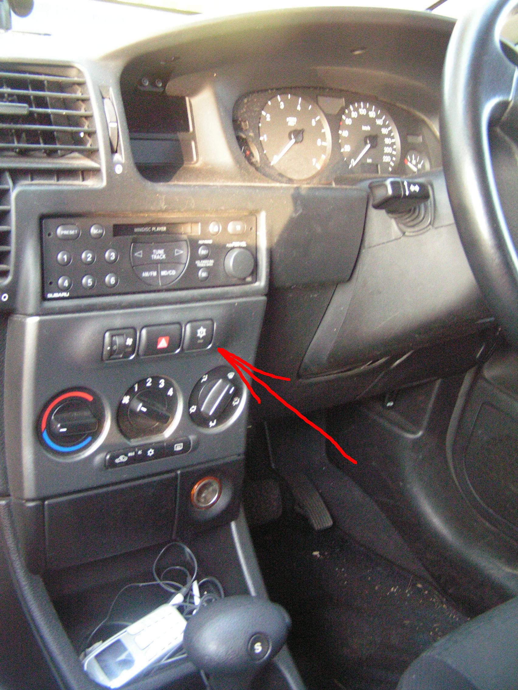

Объясните мне назначение этой кнопочки. Со всеми разобрался а с этой никак smile.gif
[attachmentid=35722]
это случайно не влкючатель кондея для третьего ряда ?

может и так, в любых комбинациях пробовал на нее нажимать - лампочка так и не загорелась.

Oxygen,
А ты переключатель режимов обдува попереключай, он не во всех режимах включается (окно, ноги, ...) и еще положение переключателя слева 0,1,2,3,R... Сейчас просто не помню, авто на стоянке...
Включатель заднего кондея,Включается только после включения основного кондея и поворота колесика в положение R,2,3.
