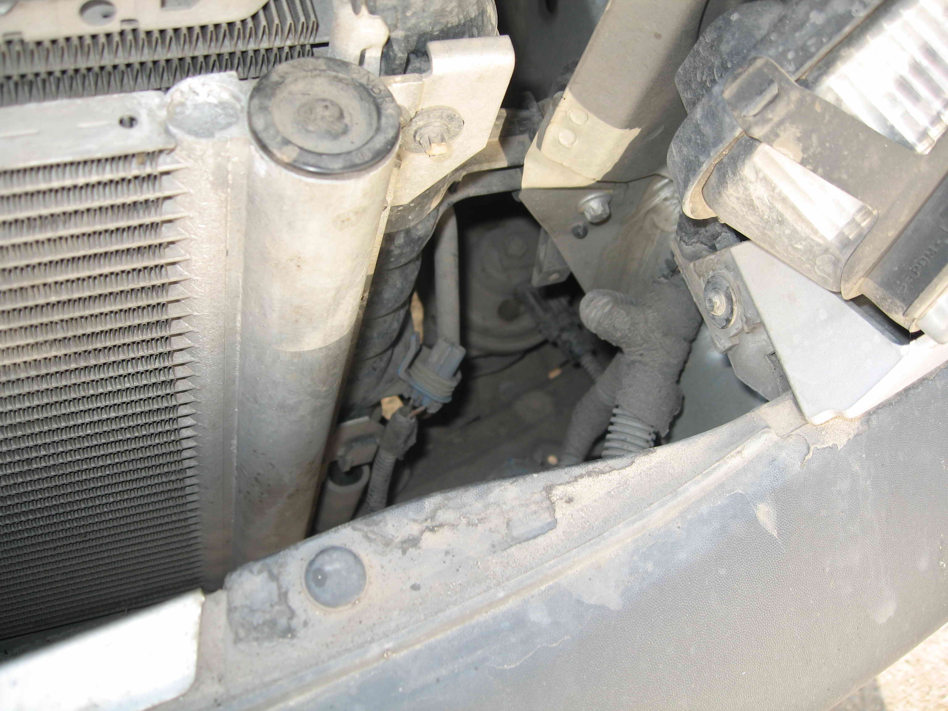

Менял сеточки на решотках воздухозабора, нашел ни куда не идущий разъем. От жгута одна часть к клаксону, а этот х.з. Ямы нет , куда идти должен (и должен ли) не видно. Подскажите пожалуйста чего за разъем? и где ответная часть?
Для противотуманки, в этом случае для левой.

Спасибо. Я думал отвалился от чего-то. Противотуманок нет. Значит пусть дальше идет туда же.
для двухтонового гудка
на втором кудке

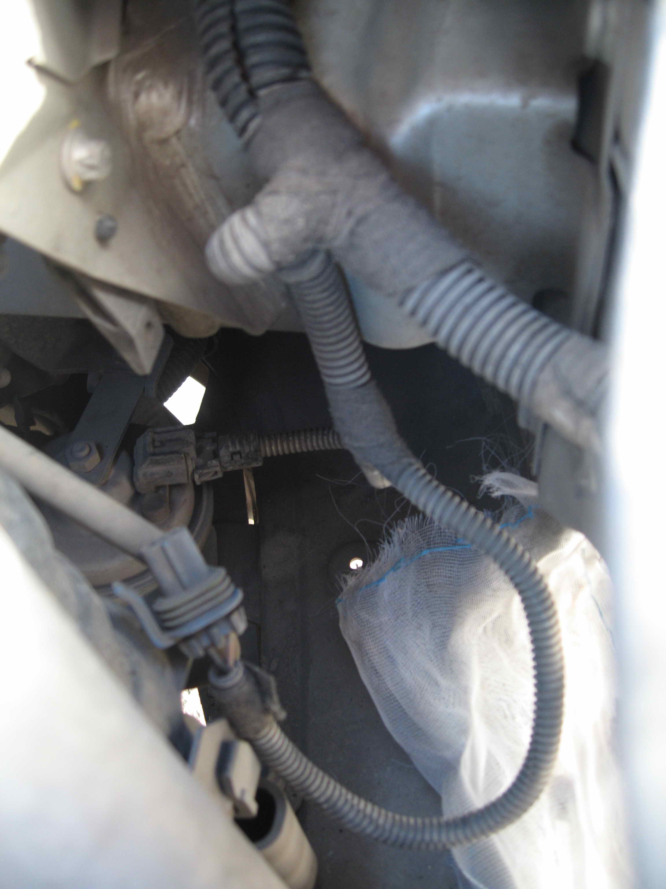

Это на Бешке на одной стороне два провода а на А второй провод с другой стороны да и разъём для сигнала совершенно другой.
правая сторона>
левая сторона>
так надо поглядеть цвет проводов, а потом свериться по ТИС'у?

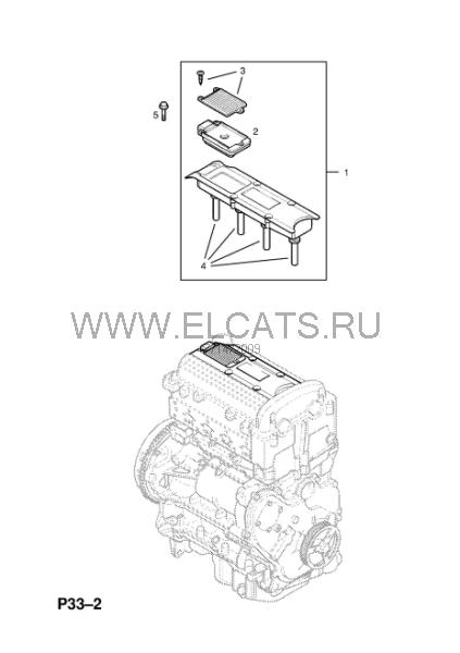

Di.P.,
в Москве на диагностике сказали, что умер ЭБУ...
я спросил а как вы определили... диагност мне на педаль газа нажимал и показывал, что время реакции и обороты не соответствуют норме... а т.к. модуль не разборный мне предложили б/у рабочий за 6т. при мне перекидывали и проверяли...
тогда я покрутил в руках свои и увидел, что с модуля (см. рис.) элементы 2,3(сам блок управления, идет как единый блок) может демонтироваться. я предложил его поменять, мне повезло...
в принципе, сам пластиковый корпус (4элемент модуля на схеме) кроме дорожек (контактов) ничего не несет, там ломаться нечему...
В результате мне поменяли только Блок Управления (2) и обошлось 3т.руб.

Цитата(mell @ 14.7.2009, 7:28) Просмотр сообщения
Di.P.,
кхм. это же не ЭБУ? вроде бы ЭБУ расположен под трубой между воздушным фильтром и дроссельной заслонкой? он раза в три больше, тоже весь в ребрах для охлаждения.

bzzz,
я имею ввиду ЭБУ зажиганием, тот про который ты говоришь - это мозги - ЭБУ двигателем, на него приходит 2 фишки.
Я имел дело именно с блоком зажигания...
