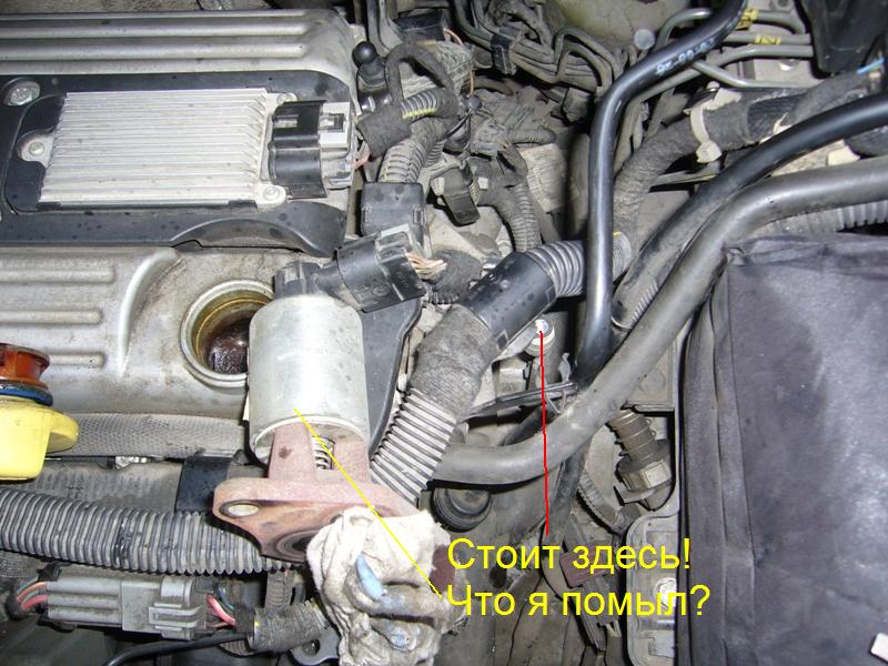

#2531 Dad
Dad
  • Cообщений: 1 881
  • Город:Чита
Отправлено 17 Июль 2009 - 10:53
Цитата(mell @ 17.7.2009, 15:45) Просмотр сообщения
Народ, а киньте ссылочку, как EGR помыть... и где его найти...
Вот я тоже думал что помыл! [attachmentid=37499] Теперь знаю - клапан ЕГР ar.gif

Отправлено 17 Июль 2009 - 11:27
Я вообще остановился, подождал когда авто станет ровно работать и прямо на работающем движке сдернул клемму с ЕГРа. и уже почти полгода езжу так(вроде все о'k)
Весна идет, Весне дорогу=)
Дороги нет, поедем в яму =)
#2534 Dad
Dad
  • Cообщений: 1 881
  • Город:Чита
Отправлено 17 Июль 2009 - 11:47
И лампочка ни какая не горит?
