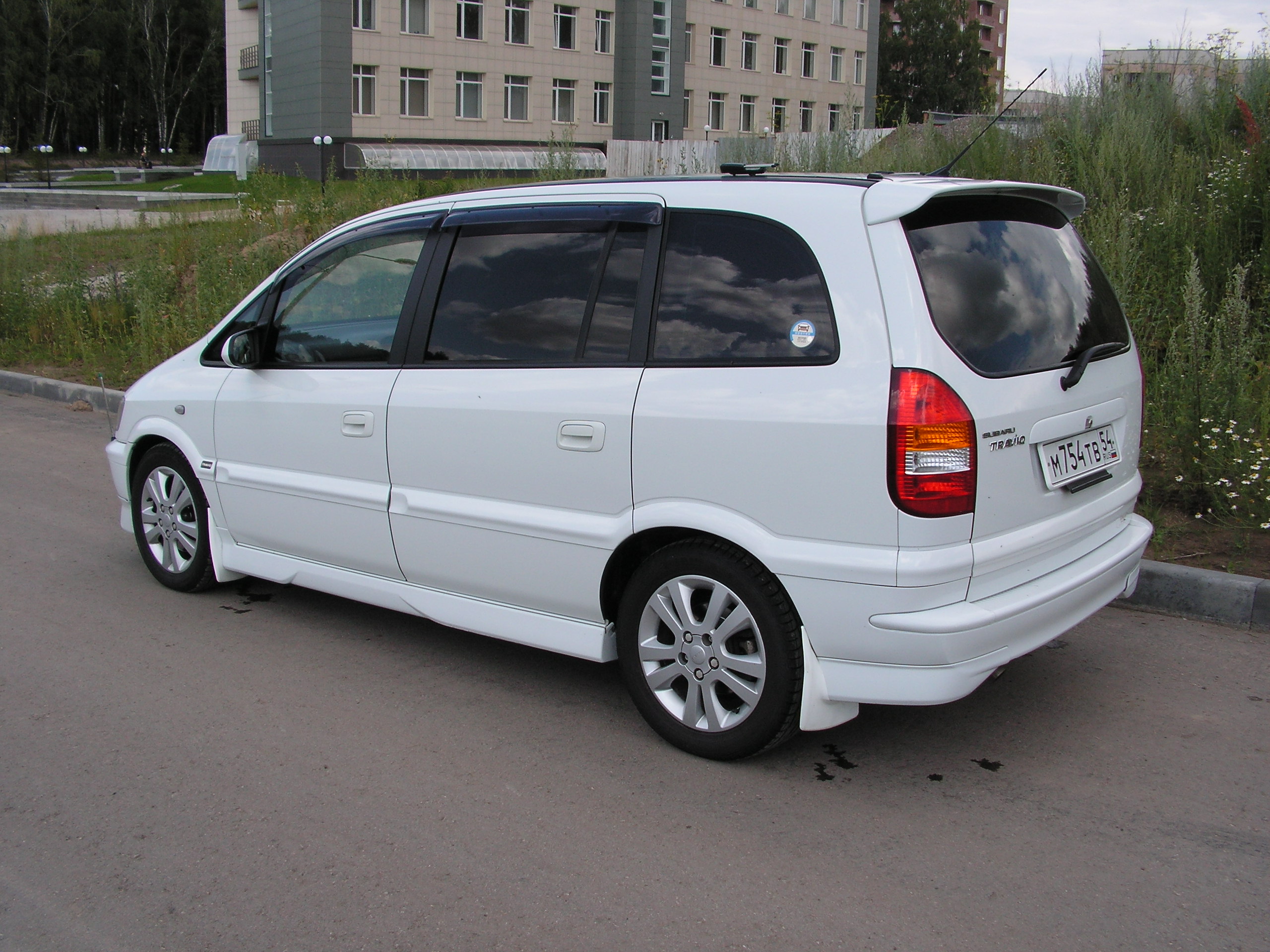

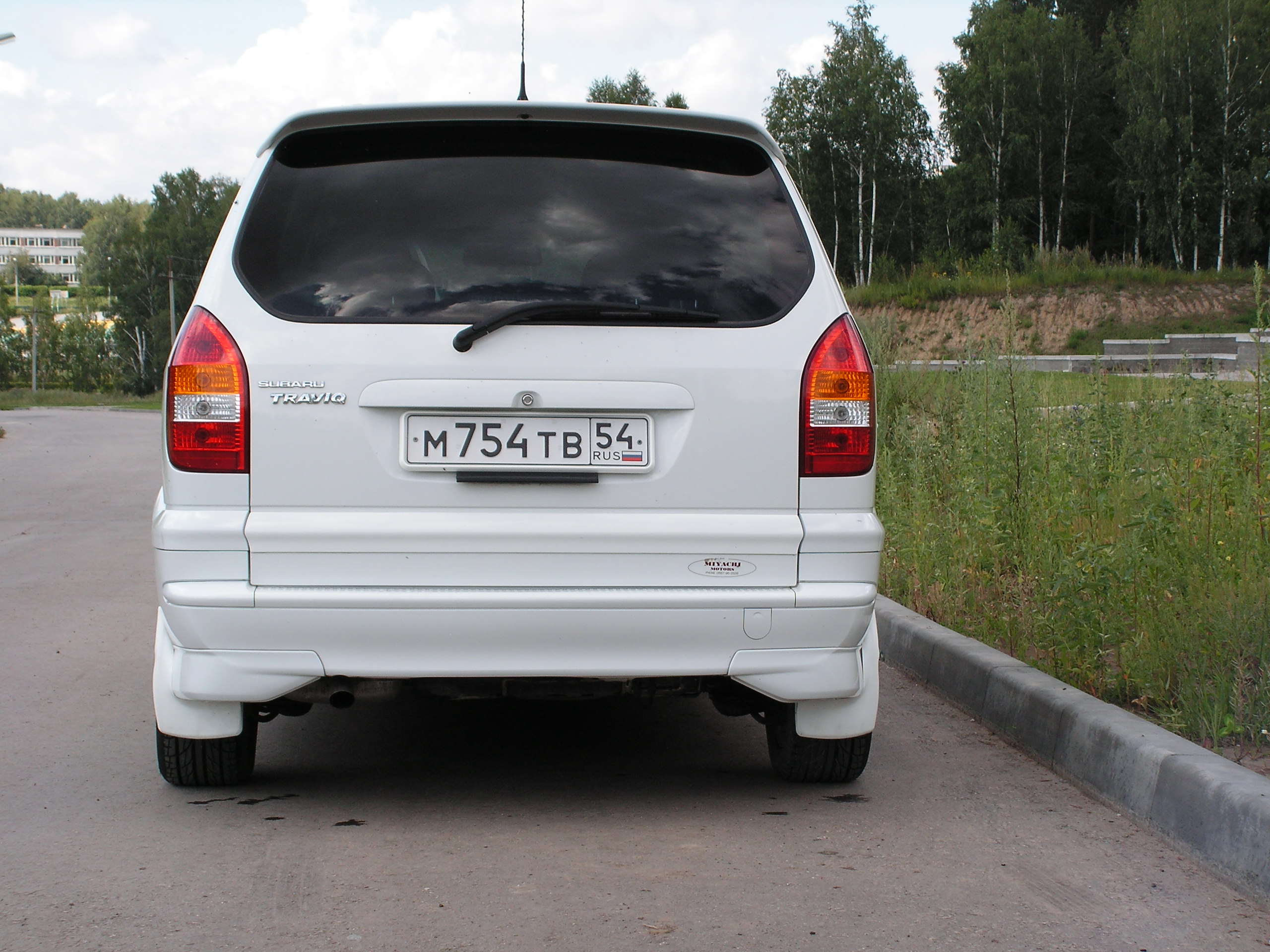

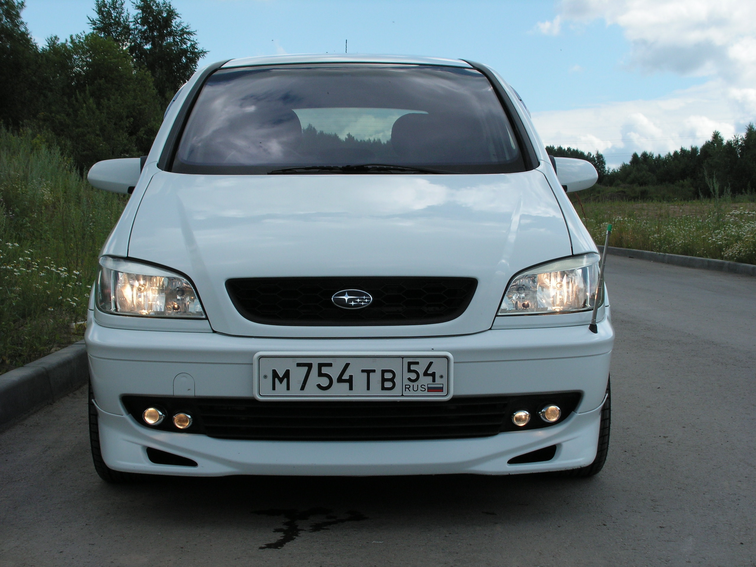

вот небольшой тюнинг моего пепелаца
Очень даже здорово!!! Очень неплохо смотриться!! Особенно противотуманки!!
Хочу такие же где взял? Сколько стоили? Какой код запчасти?

Lawer, http://avtoacs.ru/ca...s...&page=6Фары противотуманные KS-4141W chrome ну а ставил сам
