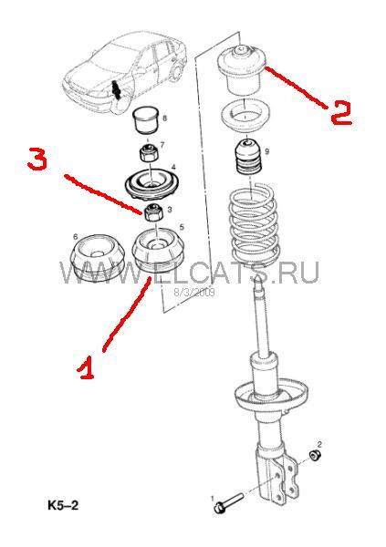

В общем так. Сгонял в гараж, порылся на помойке, нашел старые подшипники с опорами.
Взял болт с гайкой и скрутил подшипник 2 с опорой 1, как если бы они были собраны на стойке. И покачал их относительно друг друга во все стороны. У подшипника оказался неверояно большой люфт, при раскачивании деталей относительно друг друга был даже слышен стук. Ну это и не удивительно, когда они стояли на машине грохот был достаточно сильный.
Сделал вывод что кроме подшипника больше греметь ничего не может. Не говорите только что греметь могут линки с рулевыми и шаровыми. Исключено. Т.к. Сверху держась за стойку сам люфт не чувствуется при раскачивании, а если взяться рукой снизу за пружину, то в нее сильнее всего отдает а она как раз в в эту штуку под номером 2 и упирается.
Теперь вопрос. Какого ч... в новых подшипниках на столько быстро появился люфт. Подшипники брал оригинал 03 12 510. Брак, или имела место быть какая то ошибка при сборке? Хотя тут и ребенок соберет, запчастей то всего 4. стойка, пружина, подшипник и опора, не считая гаек. Ошибиться невозможно.

1. ты один проверяешь состояние подвески, просто лучше взять помощника, заехать на яму: один снизу, другой за рулем и на заведенном авто один крутит руль, а другой диагностирует подвеску, выявляя откуда идет стук.
2. т.к. ты слышишь стук с правой стороны, то смотри и левую и правую сторону подвески, выявляя разницу.
У подшипника может быть небольшой люфт - это нормаольно, обычно его у меня просто разбивало и только круст подшипника об опору давал о себе знать...
да... и еще: при сборке. гайку (7 на рис.) на стойке надо затягивать до конца уже на нагруженном авто, таким образом верхний отбойник (4 на рис.) жестко прилегал к кузову и не крутился...
А на счет развала уже всё давно перетерли, т.к. у тебя болты без эксцентриков, то забудь про него.
А про разгон и ведение влево, а при торможении вправо, посмотри состояние колодок и тормозный дисков, и еще хотел спросить ты не делал сход вообще на авто...
После выяснения причины проблемы в подвеске и её устранения, не поленись, сделай его... Пока всё удачи, если что бум искать...

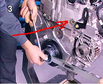

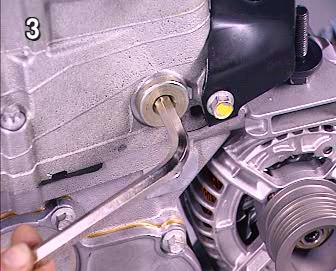

Посетила мысль. Если цепь ГРМ новая - остается что может шоркать цепь балансиров. Чтобы 100% быть уверенным что проблемма именно в цепи (любой из них), хоть визуальный омотр и не дал никаких результатов, и не проколоться купив без того не дешевый новый ремкомплект привода балансиров.
Если на работающем двигателе открутить вот эту пробку, надеюсь все знают зачем она и что за ней,по идее звук должен стать сильнее. Если так, то точно звук идет от одной из цепей, если же нет - то нет, а там уж дальше разбираться от какой именно.
Жду ваших мнений.
