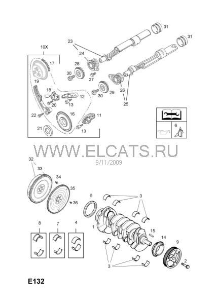

Отправлено 11 Сентябрь 2009 - 17:12
Кто подскажет, в какое место устанавливается запчасть под номером 21, кат № 06 16 384 Распорка, звездочка, коленвал. В моем комплекте она присутствовала, но когда разбирал, токого рода шайбы у меня нигде небыло, по этому отложил в сторону и ставть не стал, потому как некуда.

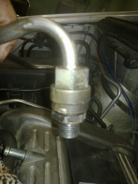

Цитата(Oxygen @ 11.9.2009, 20:39) Просмотр сообщения
Сегодня поменял комплект привода балансиров..
ну как, звук победил?

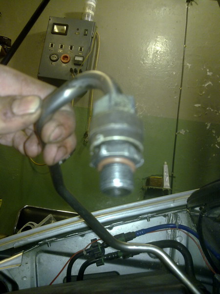

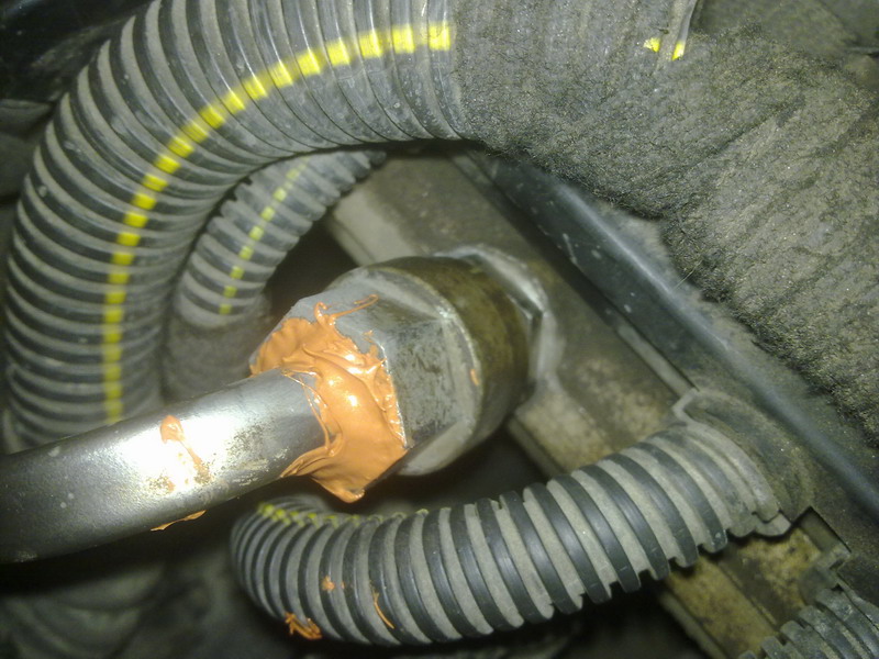

Отправлено 12 Сентябрь 2009 - 10:30
Цитата(Евгений - эНск @ 11.9.2009, 23:03) Просмотр сообщения
а что мешает сделать полную замену в специализированном центре, а не бодяжить старое с новым?
за саму замену рублей 400-500 возьмут.
Победил! Но при сборке вылезла друга проблемма, в месте перехода от штуцера к топливной трубке стало сочится топливо. Так ездить опасно.Пробовал замазать герметиком - бесполезно. Пытался разобрать этот узел - и нихрена не получилось. По экзисту понятно, что там стоит резиновая прокладка, но чтоб до нее добратсья, нужно раскрутить эту болванку. Если бы эта трубка отстегивалась целиком, можно было бы в тиски зажать и тогда проблем бы небыло, но она по моему целиковая и идет чуль ли не до самого бака, или как минимум до топливного фильтра. Уже голову столма - что делать...

Отправлено 12 Сентябрь 2009 - 15:38
Если Магомет не идет к горе то пусть гора идет к нему. Возьми тиски зажми в них трубку, товарищ пусть подержит тиски с зажатой трубкой, а ты откручивай или наоборот. Ну или полностью снимай трубку. Ближние разьемы быстрой стыковки находятся на сантиметров 30-40 ближе к двигателю чем топливный фильтр (может есть и ближе, дальше смотреть как-то не было повода). Удачи.

#2810 Oxygen
Oxygen
  • Cообщений: 192
  • Город:Норильск - зачуханный город
  • Автомобиль: Subaru Traviq, z22se, банзин.
Отправлено 12 Сентябрь 2009 - 15:53
Все! Всем спасибо! Победил я эту гайку. Снял целиком трубку и в тисках изнасиловал. Поменял резиновое колько внути и течь прошла. Ставлю жирную точку в этой истории!

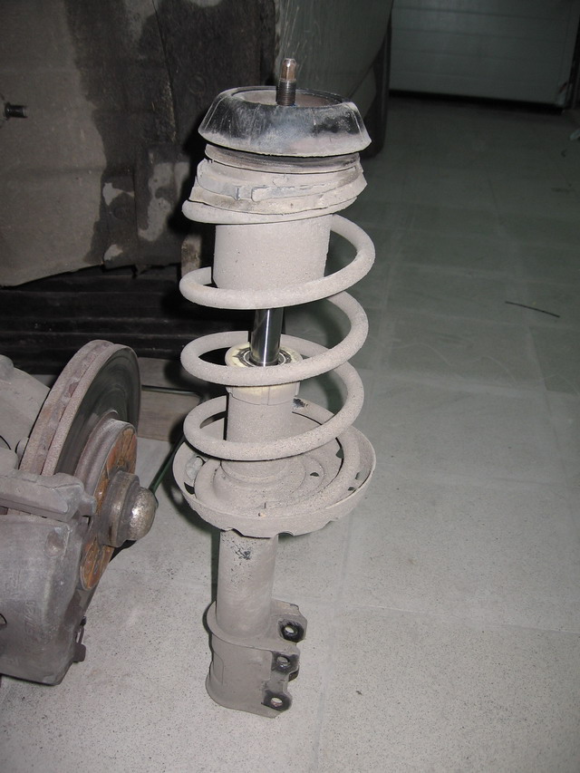

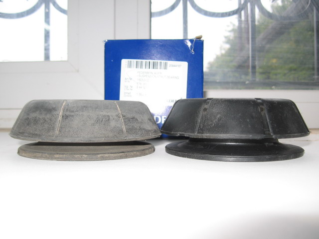

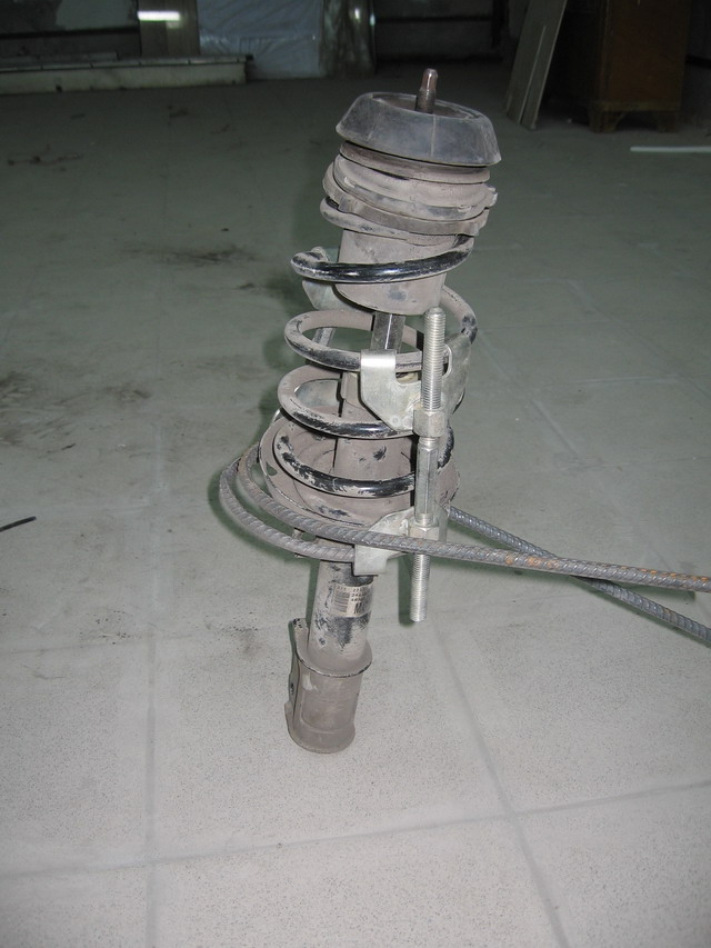

Отправлено 15 Сентябрь 2009 - 07:08

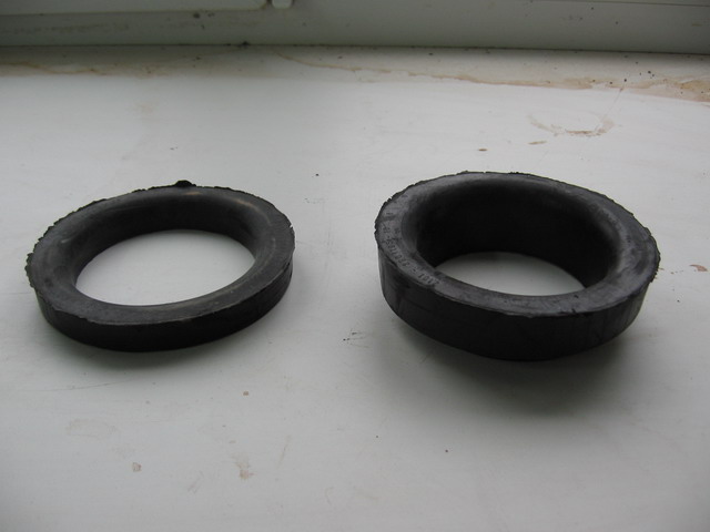

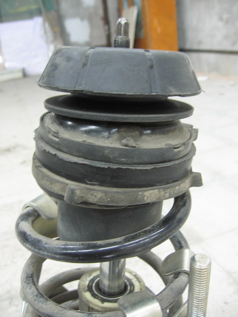

Привет коллеги! 12.09.09 проделал следующее: заменил верхние опоры (03 44 525) передних стоек (взял Lemforder 16 05 302), между подшипником (03 12 510) и прокладкой (03 12 223) поставил кольцо (вырезал из прокладки для ВАЗ-классики) толщиной 18 мм. Итог: передок поднялся на 20 мм., исчезли стуки и машина стала лучше рулиться.

#2817 mell
mell
  • Cообщений: 321
  • Город:Череповец, Вологодской губерни
  • Автомобиль: SUBARU TRAVIQ 2002, Z22SE
Отправлено 15 Сентябрь 2009 - 08:47
cox,
месяц назад сделал аналогично, но пока не отписывался, решил подождать, как поведет себя вазовская резинка, а уж только затем выкладывать результат... Правда, я оставил больше толщину, более 20мм. поднялось на ура - рука спокойно проходит между аркой и колесом... едет мягко, главное как шрусы себя поведут... может быть тоже сделаю не более 20мм.
Млин, бывает же, что мысли сходятся...
А рулиться она стала лучше только из-за подшипников...
я свои в мае менял, в августе когда разбирал, что-то туговато крутятся, а я все думаю, почему ЭУР стал гудеть... видимо опять подшипники надо будет поменять...

#2818 cox
cox
  • Cообщений: 47
  • Город:Томск
  • Автомобиль: subaru traviq 2002 е110вр70
Отправлено 15 Сентябрь 2009 - 10:48
to mell: подшипники не менял. месяц назад менял наружние рулевые, из-за износа верхних опор стойки имели люфт в месте вехнего опирания, т.е. при неподвижной рылевой тяге вверху стойка немного поворачивалась. на ходу, особенно в повороте под тягой, рулевое было как бы расхлябанное, были небольшие переставки. теперь это отсутствует.
