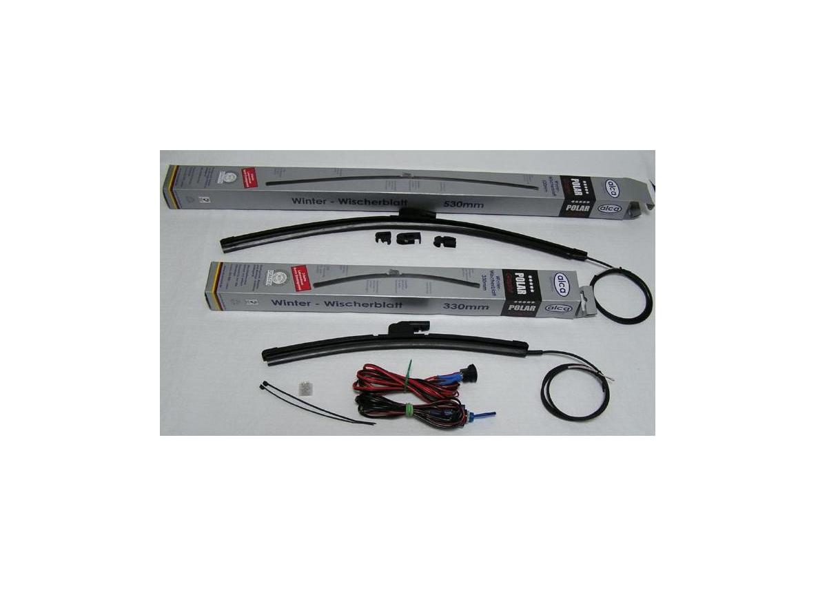

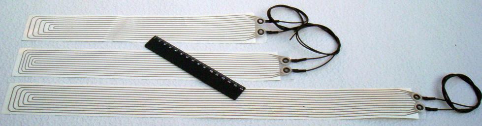

Цитата(Oxygen @ 3.9.2009, 3:28) Просмотр сообщения
Кто мне подскажет как бороться с прилипанием дворников к стеклу. В норильске зимы длинные холодные и снежные, так вот растаявший на лобовухе снег примораживает дворники к стеклу. Каждый раз бегать и отдирать их не вариант. Ослабить гайки и приподнять их чтоб они находились в теплой зоне стекла?
Есть варианты, а так по житейски, чтоб не прилипали...просто поднимаю дворники.
