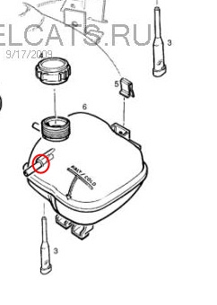

#2825 Di.P.
Di.P.
  • Cообщений: 185
  • Город:62
  • Автомобиль: Subaru Traviq
Отправлено 16 Сентябрь 2009 - 23:04
ой, спасибки. все выше описаное - продела и проверил и промыл. вот мысль какая меня посетила. твое последнее замечание - не герметичность системы. у меня в расширительный бачок - струя то бъет - но всегда лужица по кантику расширительного бачка - грешу на соедининение трубки и бачка - я её отрезал и сделал покороче/ тАм и правда был передавленый шланг. НО это не помогло - лужа не исчезла - может хомут плохо держит - хотя эти хомуты очень надежные. - на герметик посажу. А что если система не герметична - могжет косячить система подобным образом?

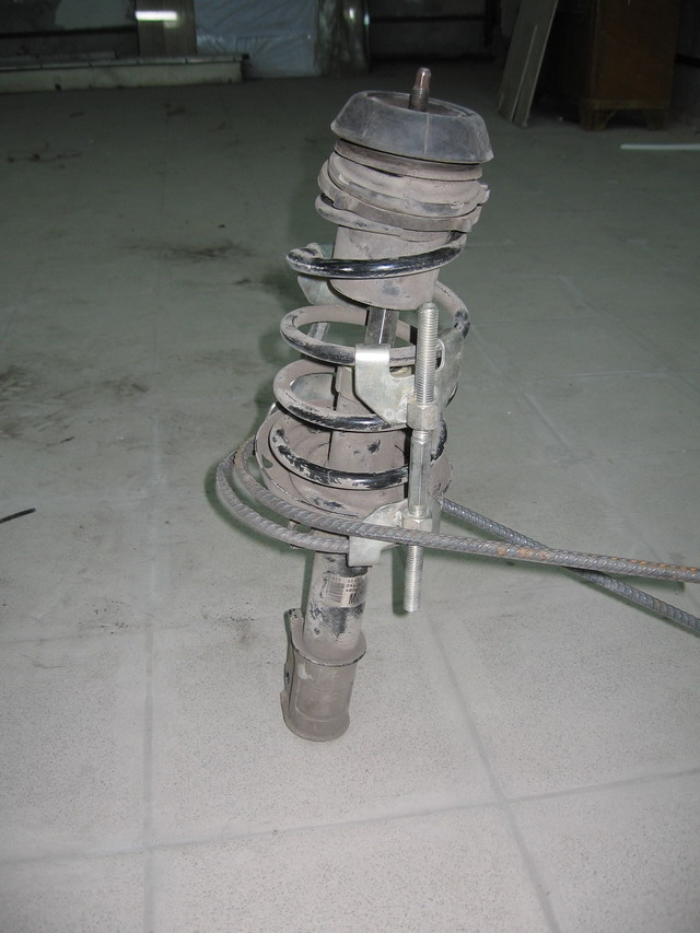

#2826 Oxygen
Oxygen
  • Cообщений: 192
  • Город:Норильск - зачуханный город
  • Автомобиль: Subaru Traviq, z22se, банзин.
Отправлено 17 Сентябрь 2009 - 05:34
Не понял, что за арматура вокруг стойки намотана
[attachmentid=40208]

#2827 Volodia24
Volodia24
  • Cообщений: 1 188
  • Город:Красноярск
  • Автомобиль: Subaru Travig S-PG 2001 Z22SE AT FA
Отправлено 17 Сентябрь 2009 - 05:49
Точно не скажу (не было прецендента), но если система охлаждения расчитана на работу при слегка избыточном давлении, то это считаю не спроста... Попробуй определить точнее откуда подкапывает (на крайняк протри насухо и забинтуй туалетной бумагой (или газетой), сразу станет видно где, не всегда подтекает из того места где мокро biggrin.gif ), а на расширительном бачке в районе крышки трещин нет?
Вертикальная поддержка стойки tongue.gif для фотосесии.
Сообщение отредактировал Volodia24: 17 Сентябрь 2009 - 05:52

#2831 KrasVlad
KrasVlad
  • Cообщений: 25
  • Город:Красноярска
  • Автомобиль: Subaru TRAVIQ: 2003 г., Z22SE, S-PG, серебро
Отправлено 17 Сентябрь 2009 - 17:33
У меня была похожая ситуация. Думал, что хомут не держит. Установил новый хомут и решив проверить прочность соединения, потянул за шланг. Шланг вместе с трубочкой вышел с бочка, т.е. антифриз сочился с места соединения металлической трубки и пластиковым корпусом бачка. Пробовал склеивать термостойким клеем и смолой. Не фига не держит. Залепил это место холодной сваркой - стало суха, пока езжу так. Позднее планирую весь бачок на замену (примерно 1300 рубликов).

#2833 cox
cox
  • Cообщений: 47
  • Город:Томск
  • Автомобиль: subaru traviq 2002 е110вр70
Отправлено 18 Сентябрь 2009 - 07:57
to KrasVlad: как называются прокладки не знаю, на них еще сверху устанавливается металлическая крышка (отформована из оцинковки толщ. примерно 0,7 мм.). думаю что тоже прокладка под пружины. на авторынке в каждой палатке, цена 100 руб/пара. В таблице указана дата изготовления (сверху месяц, слева год). В квадратиках есть пупырышки. По последнему можно смотреть дату.
to Oxygen: ответ ПЛЗ!, сможешь расписать процесс установки сигналки? зима скоро...

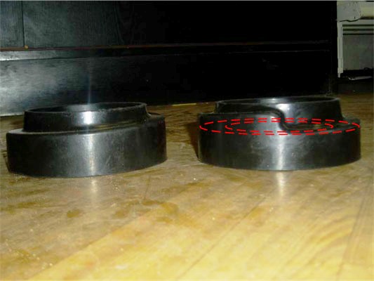

Отправлено 18 Сентябрь 2009 - 09:22
KrasVlad
В магазине запчастей приходишь и спрашиваешь усиленные проставки для классики с металлическим кольцом (..с 1-7.. на бумажке написано), металлическое кольцо в принципе не нужно... у нас цена вопроса 50 руб. пара...
берешь проставку и срезаешь оставляя 18 или 20 или 22 мм, главное чтобы ровная площадка получилась...
а срезается для того, чтобы убрать выемку под пружину вазовскую... Вот и всё....
Удачи!!! Просто мы еще их не оттестили как следует, поэтому не гарантируем успех....
На фото результат установки проставки....

#2835 mell
mell
  • Cообщений: 321
  • Город:Череповец, Вологодской губерни
  • Автомобиль: SUBARU TRAVIQ 2002, Z22SE
Отправлено 18 Сентябрь 2009 - 09:33
вот сами проставки...

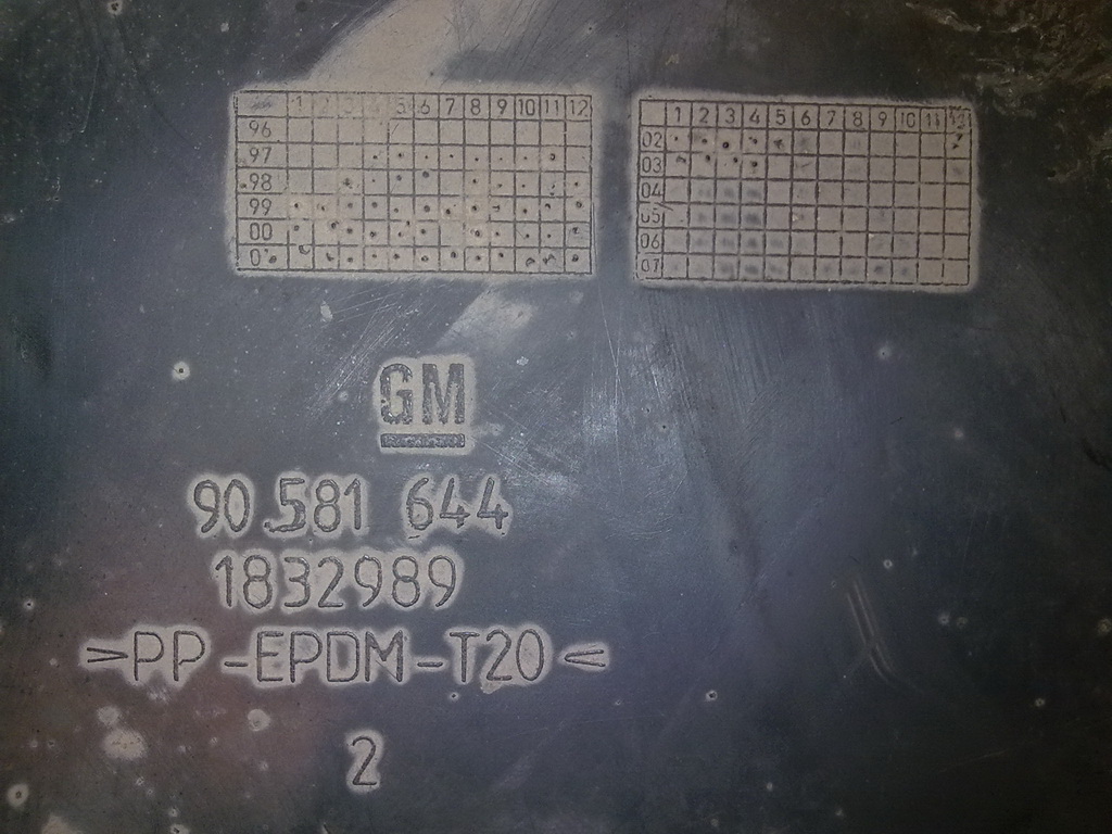

#2836 KrasVlad
KrasVlad
  • Cообщений: 25
  • Город:Красноярска
Отправлено 18 Сентябрь 2009 - 16:22
Спасибо! Главное большую проблему поможет решить малыми усилиями и затратами. Ждем от Вас через некоторое время обкатки, резюме. Удачи!

Отправлено 18 Сентябрь 2009 - 17:38
А если их поставить без родных резинок? Не получится? Судя по форме должны встать, даже упор есть.
#2838 Volodia24
Volodia24
  • Cообщений: 1 188
  • Город:Красноярск
Отправлено 18 Сентябрь 2009 - 21:05
Цитата(KrasVlad @ 17.9.2009, 23:22) Просмотр сообщения
увидел номер GM 90 581 644. Пробился номерок как "Брызговик, в сборе, передняя траверса", такого нет, дают другую кодировку "02 12 556 Защита ремня приводного".
Чего за таблицы см.фото?
После ввода поиска кода 90 581 644 иди не на Опель а на Субаро дальше разберешся в конце попадеш exits.ru (номер 34470) правда цена в три раза больше чем Опелевская. Одинаковые или нет хз не довелось лазить. У меня справа до установки Шерифа маячила какаято пластмаска но поболее размером типа листа, так ее и оставил.
Что за таблицы не знаю.

#2839 Евгений - эНск
Евгений - эНск
  • Cообщений: 397
  • Город:Новосибирск
Отправлено 19 Сентябрь 2009 - 14:29
Цитата(KrasVlad @ 17.9.2009, 22:22) Просмотр сообщения
02 12 556 это та деталь, которую мне надо?
судя по картинке похоже она и есть. я когда под машину лазил так она у меня откручена была, прикрутил
#2840 mell
mell
  • Cообщений: 321
Отправлено 19 Сентябрь 2009 - 22:45
я думаю, они долго не проходят таким образом - разные массы, а наши манипуляции сглаживают данный эффект...
И еще, наши пружины в эти упоры не встают диаметром не подходят - в любом случае надо "напильником доробатывать"(как в старом анекдоте)....
