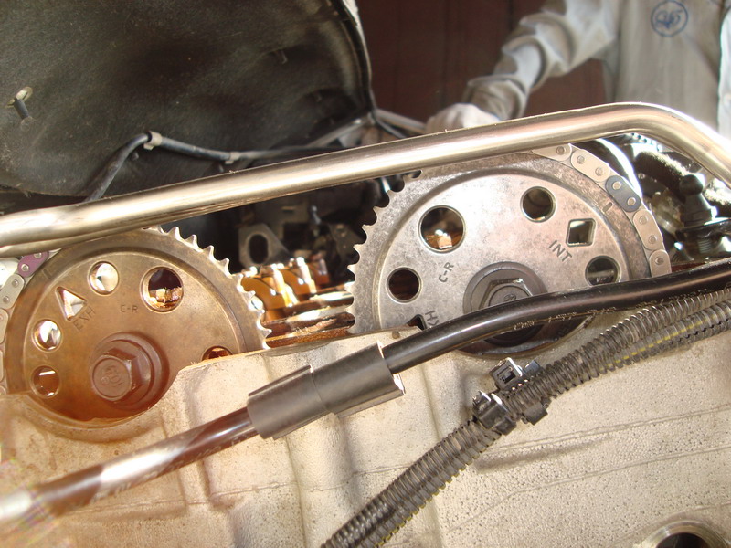

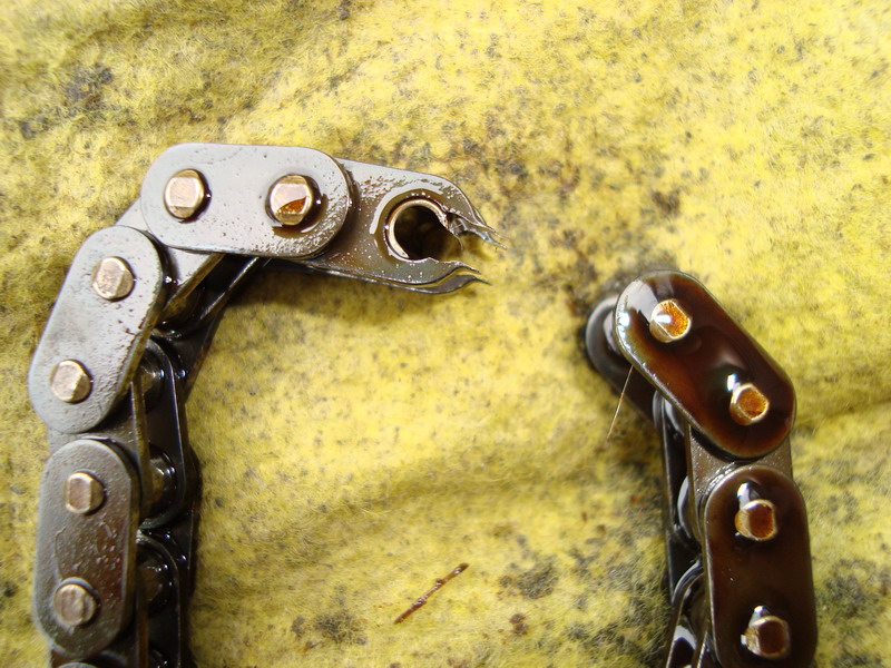

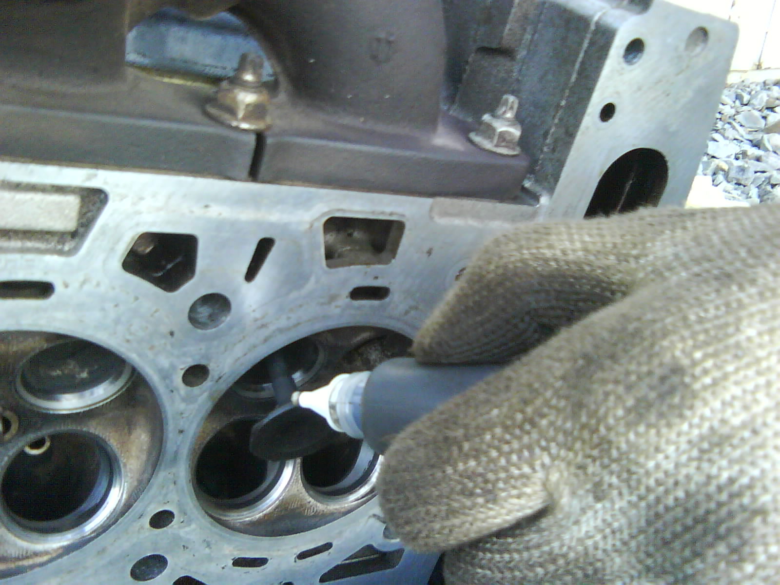

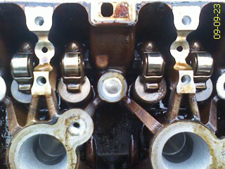

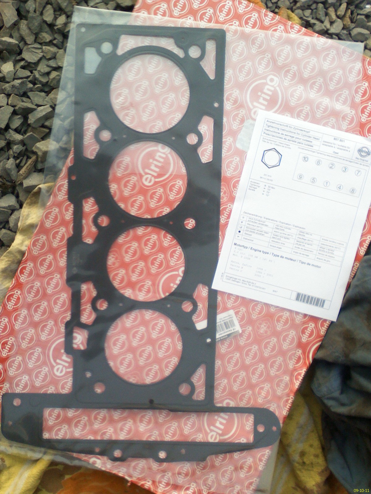

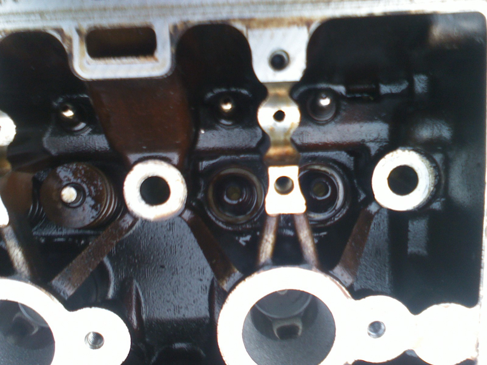

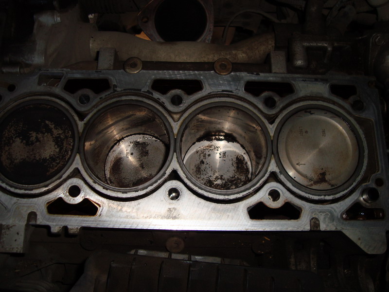

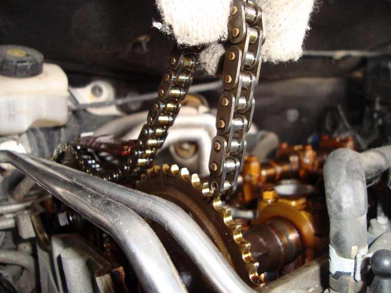

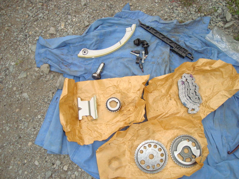

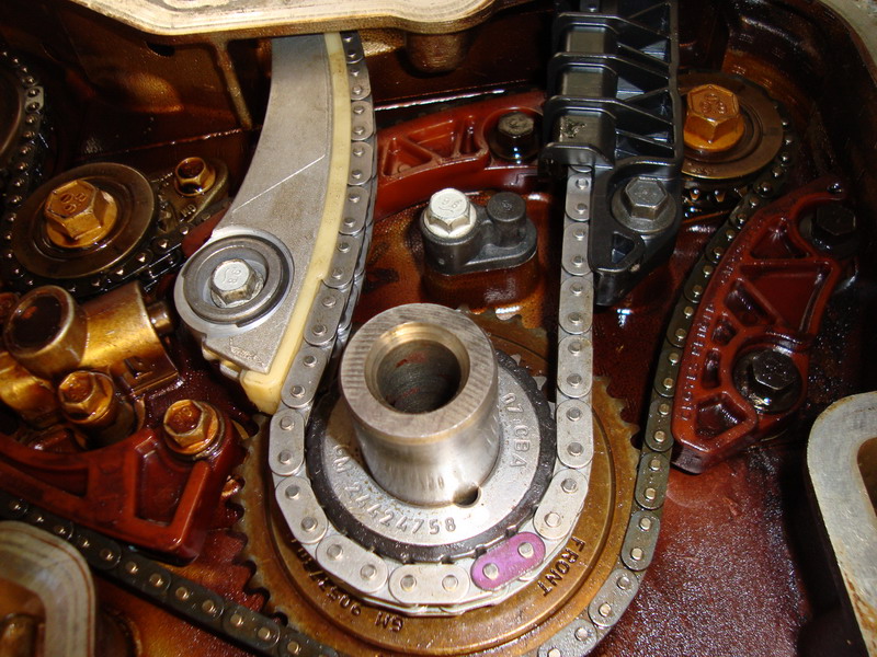

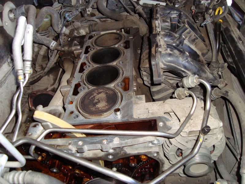

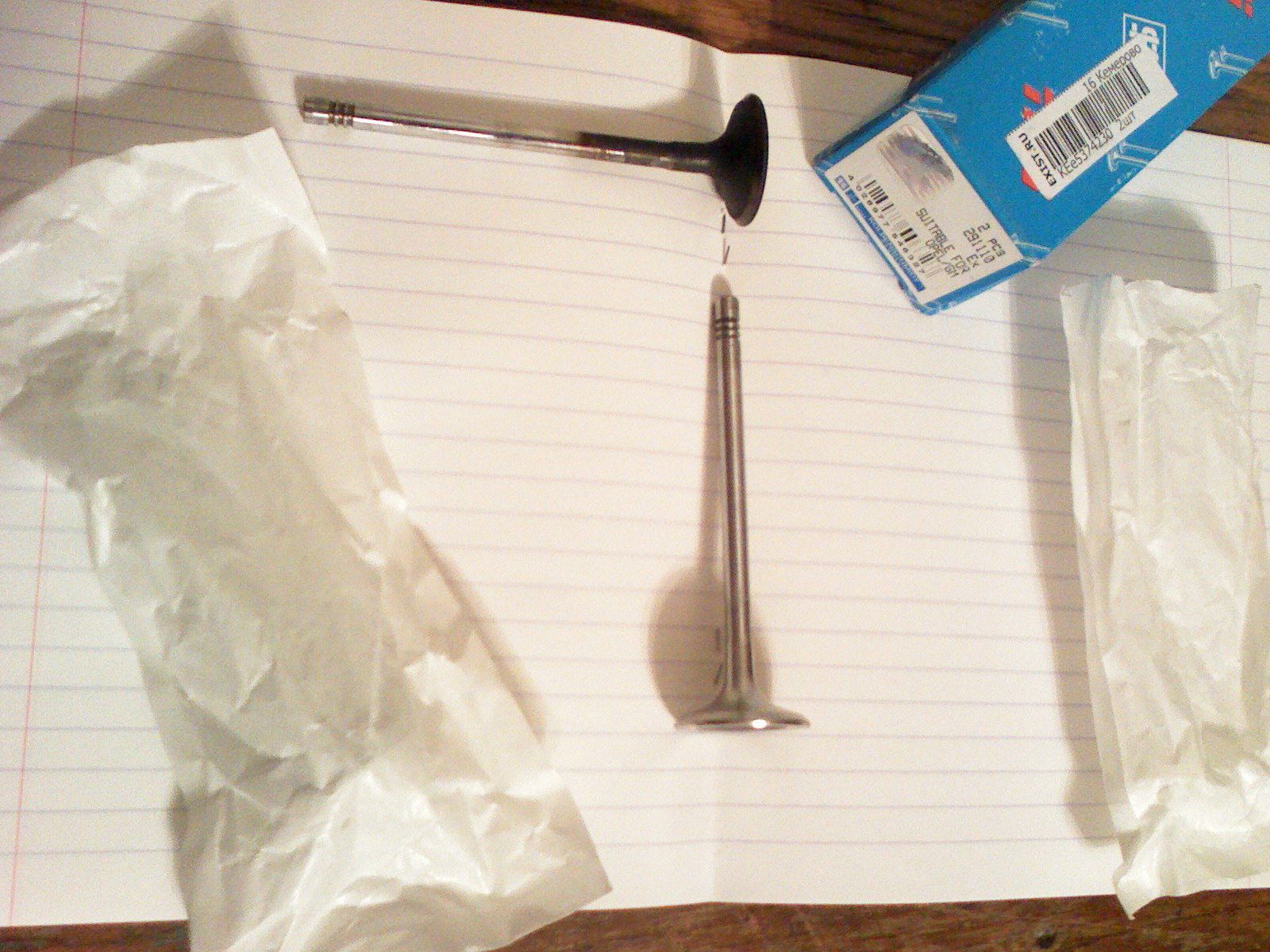

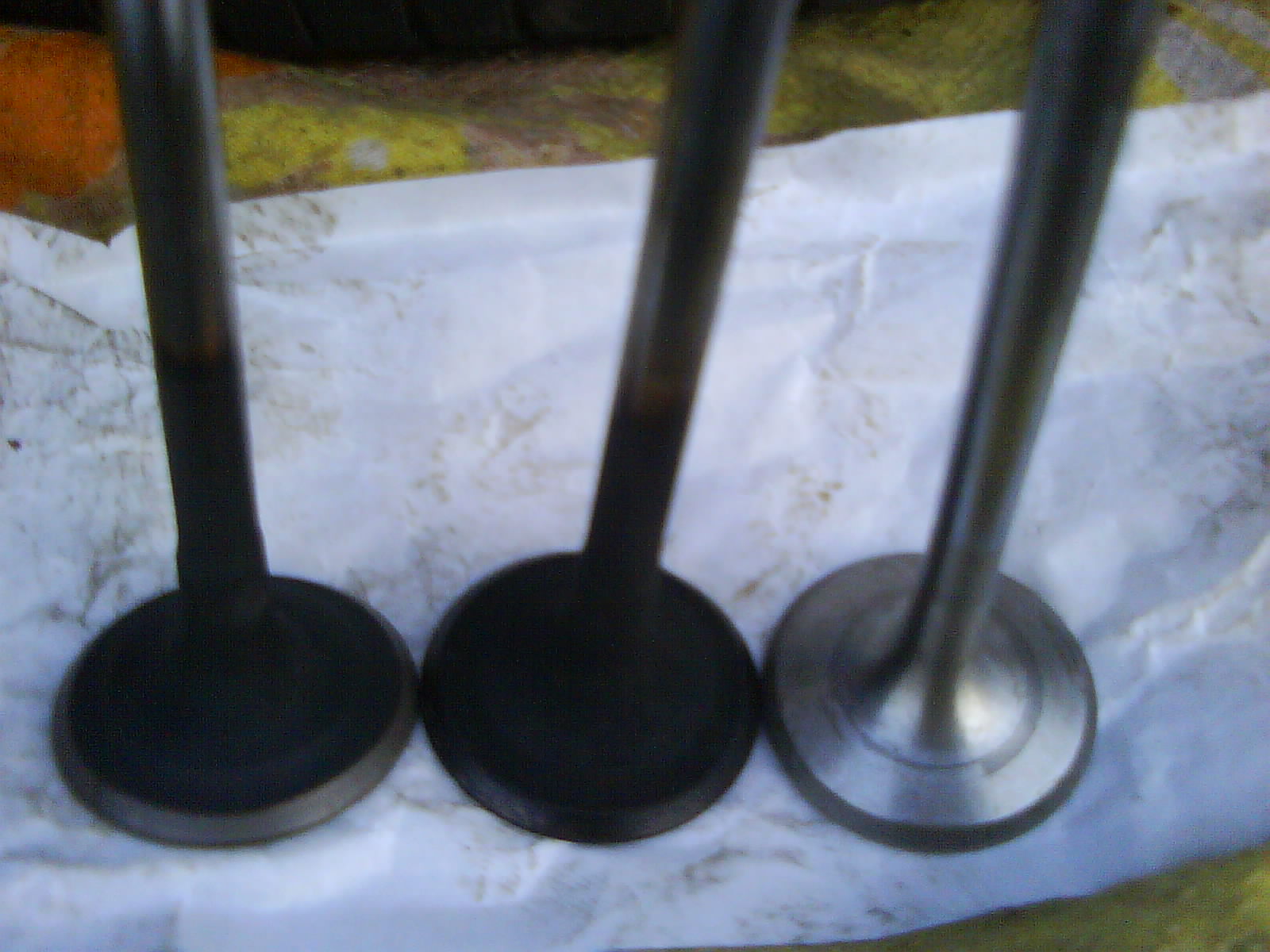

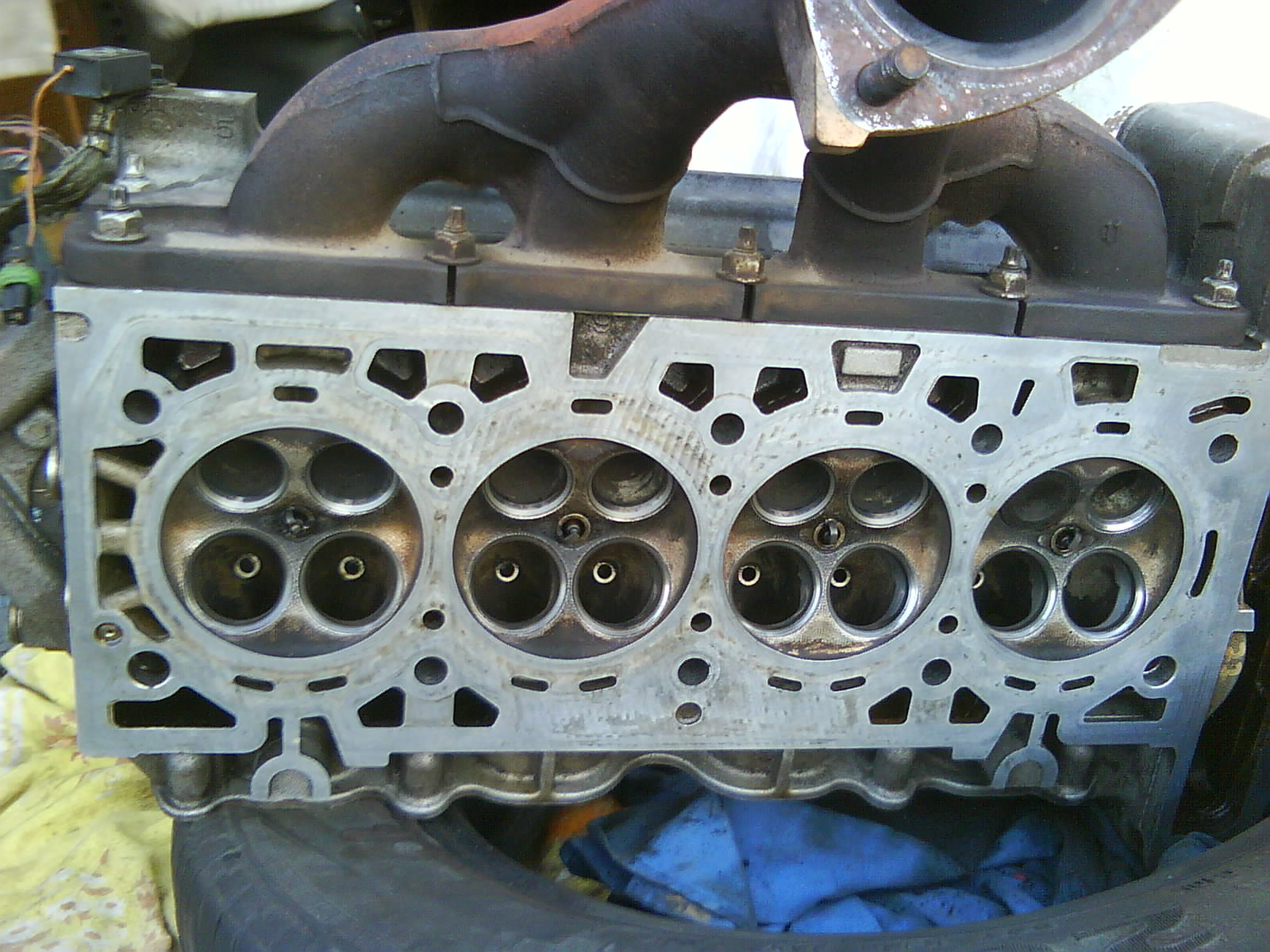

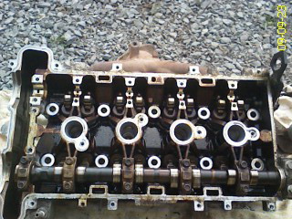

Ребята! Сегодня закончилась моя полуторамесячная эпопея с двигателем! Я счастлив - машина ожила!
С чего началось: в одно грустное для меня утро мой Травик не завелся. Начал кумекать-думать. Знаний в двигателях ноль! Максимум только на уроках физики устройство ДВС изучал. И самое печальное: кризис - денег "нет и даже немного должен". В общем к делу: снял крышку клапанов - обрыв цепи. Заказал ремкомплект Opel 56 36 401 (8 562,00р). Посмотрел кино про наш двигатель (была где то ссылка уже). Разобрал все необходимое, как писал Oxygen (кстати - спасибо огромное, т.к. вдохновил меня на смелость), заменил цепь, двигатель завел. Но двигатель, как и ожидалось не работает так как полагается, а троит. Замер компрессии показал, что в четвертом цилиндре компрессия 0. Вывод один - клапана загнуты. И, раз уж начал сам все делать, попер и дальше - процедура снятия ГБЦ, снятие распредвалов, рассухаривание клапанов (загнуло кстати выпускные). При разборе ГБЦ строго соблюдался порядок съема с порядком хранения деталей. Для замены купил 2 клапана TRW Engine 291110 (629,12р за шт), плюс прокладка ГБЦ Elring 807.801 (898,88р). Для притирки клапанов купил двухкомпонентную пасту (30р), притирал дрелью с ручным приводом. Времени это заняло 1 день на все 16 клапанов (время сугубо примерно, потому как занимался в несколько подходов по несколько часов), но это того столо. Далее сборка - все детали устанавливаются ТОЛЬКО на СВОИ места, ГБЦ прикручивается строго по инструкции (нужен специальный ключ), впускной коллектор, БК, форсунки, цепь и т.д. Кстати за время ремонта было проведено море всяких полезностей - замена топливного фильтра, чистка форсунок, чистка впускного коллектора, чистка клапана ЕГР. В общем не терял времени пока ждал те или иные запчасти с екзитста (им тоже отдельное спасибо!). Сегодня закончил сборку и... Как я волновался, когда поворачивал ключ на старт! Она поворочалась-поворочалась и, так нехотя, завелась. Сейчас двигатель работает ровно, никаких лишних шумов. Итого цена ремонта 11тыр плюс много времени!
Не могу не сказать спасибо еще одному человеку, который по мере сил и времени участвовал в процессе - спасибо Nav. flag.gif
Немного фоток:
[attachmentid=41634] [attachmentid=41635]
[attachmentid=41636] [attachmentid=41637]
[attachmentid=41638] [attachmentid=41639]
[attachmentid=41640] [attachmentid=41641]
[attachmentid=41642] [attachmentid=41643]
[attachmentid=41644] [attachmentid=41645]
[attachmentid=41646] [attachmentid=41647]
[attachmentid=41648] [attachmentid=41649]

Мои поздравления и уважение к смелому поступку! На каком пробеге это случилось? Масляная форсунка была забита?
#2868 Lawer
Lawer
  • Cообщений: 648
Отправлено 14 Октябрь 2009 - 04:04
Мои соболезнования и поздравления! И правда, очень интересно, на каком пробеге, это случилось? И выяснена точная причина происшествия? Форсунка ли забилась, либо гидронатяжитель заклинило? И еще, какие симптомы предшествовали происшествию?
Ответь, плз., на все вопросы!

Ребята, спасибо за поздравления! Для меня этот шаг был как подвиг - я его сделал. И понял, что в действительности "не так страшен черт, как его малюют"! Если руки с головой дружат, то нет ничего невозможного - я тоже от гаражных работ был далек. Теперь даже не знаю - пущу ли какого-нить "специалиста" к своему авто! Так что не бойтесь закатать рукава - работы вполне осуществимы своими руками, благо знания теперь можно почерпнуть из сети практически любые, а не получать их на практике годами, перебирая разные двигатели работая в сервисе! bf.gif
Теперь к вопросам:
Цитата(Lawer @ 14.10.2009, 9:14) Просмотр сообщения
...очень интересно, на каком пробеге, это случилось?
Случилось на 86ткм. Но не могу утверждать, что пробег родной - вродь на таких пробегах цепи не рвутся? По РФ я проехал 30ткм. Замена масла и расходников решительно через 8ткм производилась. Масло Ликви Молли 5w40 (синтетика).
С остальными вопросами - все не так просто. Симптомы, как у многих: дизельный звук на холодном двигателе секунд 20-40, потом нормально. Иногда все-таки и на горячую позвякивало, но что-то все откладывал ремонт, и, как выяснилось, напрасно! Форсунка стояла с маленьким входным отверстием, что наверняка стало одной из причин (продувается с трудом). Гидронатяжитель был в рабочем положении и вполне двигался, но внутри на поверхности "зеркала нет" - возможно это второй пункт. Сам же натяжитель был вообще в плачевном состоянии - пластиковая поверхность была оторвана от металла и была смещена вниз примерно на пару сантиметров - это третий пункт в причинах обрыва. Так что, похоже, печальное стечение обстоятельств, что первично - неизвестно.
Сегодня старательно ездил, правда сильно двигатель не раскручивал пока - страшновато, если честно. smile.gif Но тянет сейчас отменно! Отзывается на педаль акселератора сразу и бодро кидается вперед! forever.gif Вернее Травик Форева. ar.gif
