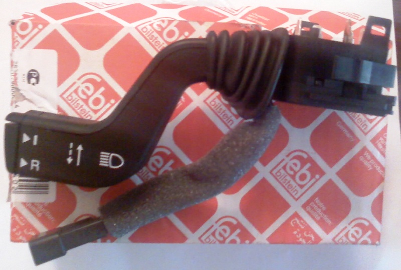

Цитата(STCH @ 21.8.2008, 14:28) Просмотр сообщения
Да. Dello диллер Opel.Если убрать несколько цифр с номера 01-1062400240-A,то получается номер Opel 62 40 240.По Febi -заходил на йх сайт,производит различные компоненты для Opel.Нашел правда простой переключатель-без кнопок.Номер совпадает с номером на Экзисте.
Прислали мне от Febi переключатель поворотов. Точно с кнопками КК.

#730 STCH
STCH
  • Cообщений: 182
  • Город:Уфа
  • Автомобиль: Subaru Traviq C-PG Z22SE АКПП
Отправлено 05 Сентябрь 2008 - 13:40
[/quote]
Dad спасибо за фотку,вчера тоже заказал Febi.
В К/МЧ узнавал ключ без кнопок с чипом стоит в районе 1000руб.У меня на ключе надпись "Bosh RK 204 315Мгц".

#731 Dad
Dad
  • Cообщений: 1 881
  • Город:Чита
Отправлено 05 Сентябрь 2008 - 14:04
Подскажите сколько жижи в АКПП заказывать,подходит ТО 4(60 000).Фильтр надо менять?Если он там вообще?
Как бы между прочим, когда был в Новосибе менеджер мне не советовал в Иркутский КМ/Ч ехать, езжай говорит к другому дилеру (их там два) КМ/Ч это Москва, а это не есть хорошо. Чего-то эта КМ/Ч не приглянулась ему.
Для АКПП необходимо на 60тыс. частичная замена масла около 4 литров. Я как российский мужик заказал себе 7литров через Экзист rolleyes.gif. Но поездка в Иркутск откладывается (отпуск закончился). На счет фильтра в АКПП не знаю. Однако в КМ/Ч мне сказали, что ТО-4 мне обойдется в 8500рублей включая все расходники (по карте ТО) + какая то смазка навороченная чтобы двери и замки не скрипели.
Отпишись только сколько за активацию КК взяли,есть ли какие-нибудь нюансы и активацию ключ-пульта[i]? Мне тоже первоначально про брелок в Опель-центре цену ниже называли. Личинка пришла из Германии, а ключ-пульт из Австралии в Германию, а потом в Новосиб. Вот оттуда и цена. По Ebay.com знаю, что доставка из Германии дорогая.

#735 Dad
Dad
  • Cообщений: 1 881
  • Город:Чита
Отправлено 07 Сентябрь 2008 - 09:58
Цитата(Евгений - эНск @ 6.9.2008, 1:07) Просмотр сообщения
взяли за все 1 т.р.
Евгений, а характерный звук, что справа в районе двигателя раздавался, не интересовался, что за бяка?
#736 Dad
Dad
  • Cообщений: 1 881
  • Город:Чита
Отправлено 07 Сентябрь 2008 - 10:11
Сегодня поставил этот прибамбас - круиз контроль, производства Бильштайн (Febi)! Времени заняло не больше 15 минут. Вещь я скажу!! И ни какой инициализации на сервисе не потребовала!!! Скорость держит ровно, даже в горку. Скорость на нём запоминается, сбрасывается, повторяется. Ещё пока ступенчатое увеличение не пробовал. Заметил, что обороты держит не так как я, они меньше получаются, хотя и ускорение достаточное. Цена вопроса 1378,98руб. В целом я сейчас нахожусь под впечатлением, слюни пускаю!!!! forever.gif
P.S. У дилера эта опция стоит 8250 рублей (на новый авто).
P.S.S. Сам процесс не фотографировал, т.к. он на удивление занял мало времени.
1. Купил эту фиговину через Exist .ru
2. Снял пластмассовый кожух руля (верхний) - с торца руля (он на 90 и 180гр. должен быть повёрнут) снял заглушки с шурупов и вывернул их.
3. Собственно снял переключатель поворотов.
4. Установил новый переключатель с функцией КК и подключил дополнительное соединение.
5. Установил кожух руля (верхний) - с торца руля (он на 90 и 180 гр. должен быть повёрнут) шурупы завернул и заглушки поставил.
Планировал в Иркутск к дилеру всё подключить. С семьёй за город поехал, дай думаю попробую и... получилось!!!! Как говорится счастья выше крыши!
