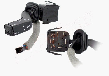

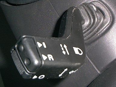

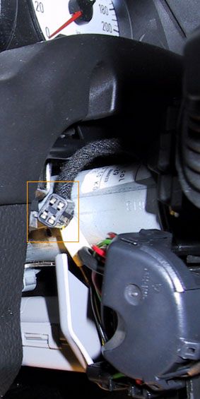

[attachmentid=20753][attachmentid=20752][attachmentid=20754]вот чего нашел
А здесь всякое барахло. и как его устаавливать
http://www.langzeitt...chnik/index.php
