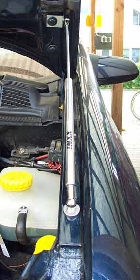

Сразу встал вопрос о типа тюнинхе. Хочу капот на аммортизаторах. Где их взять? Немцы на сайте в некоторых случаях не пишут номер детали.
[attachmentid=20787]
Хорошо смеется тот, у кого разорван рот!

LIPA эти стопы бы взял себе?
Вот ссылка:
http://cgi.ebay.com/...id=p3286.c0.m14
