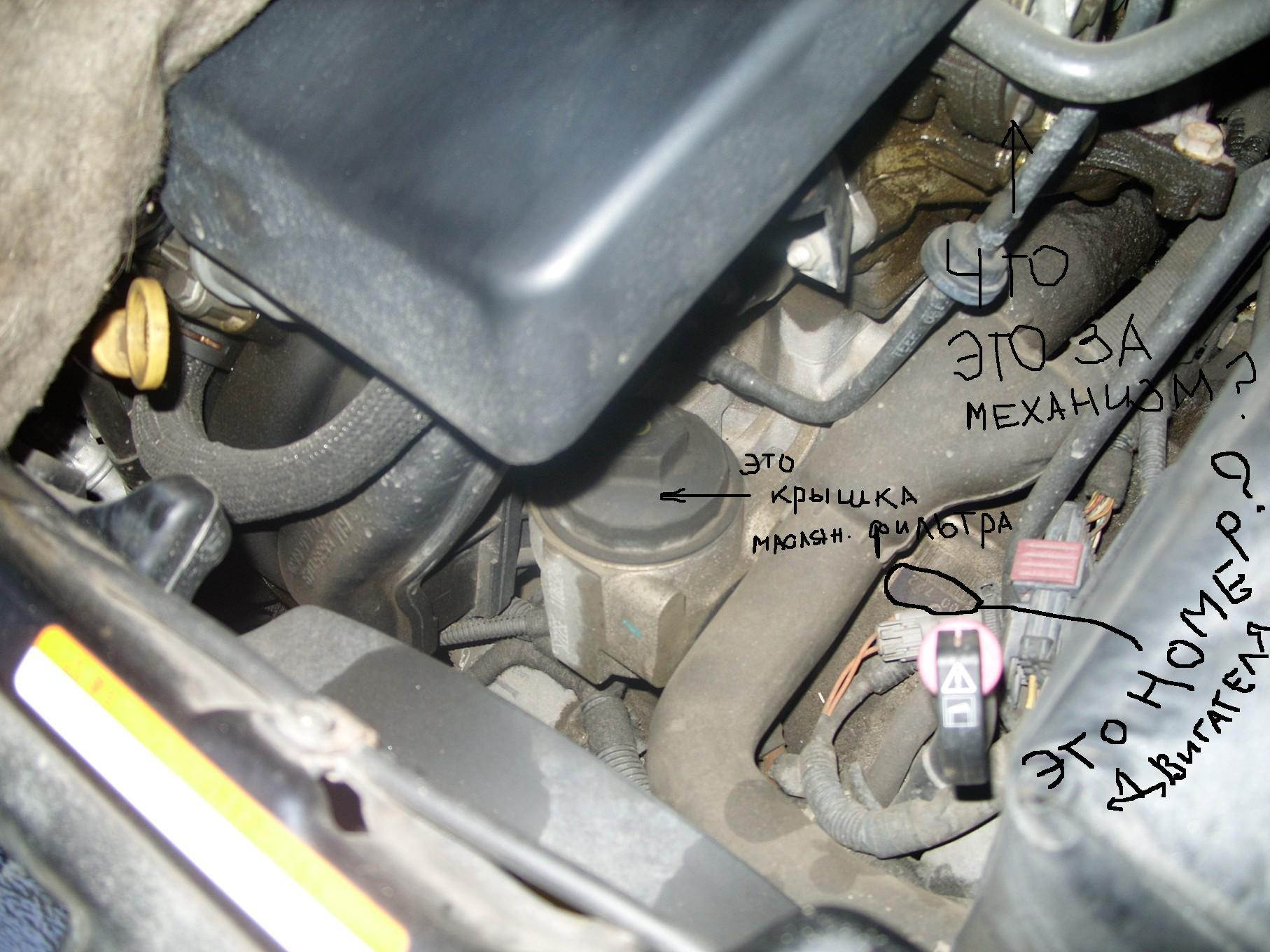

Здраствуйте, никак не могу найти номер двигателя, может подскажете где он находится, желательно фотоотчёт smile.gif
Что за машинка то у тебя.

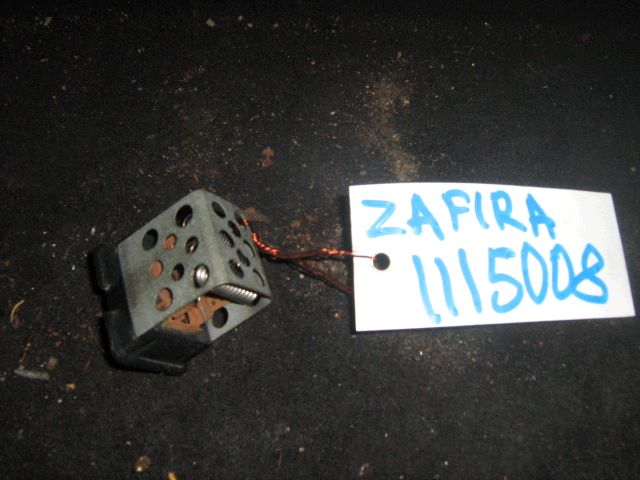

Кто нибудь подскажет, сделать регулятор печки, работает только 4-ый режим, там говорят реле какаято есть кот стоит 1500 рубликов! А в нем стоит еще плавкий предохранитель, кот можно поменять и все будет работать!
Не предохранитель, а резистор, который впрочем тоже можно поменять.

Машинка не моя, мой старик отец решил себя порадовать и купил SUBARU TRAVIQ.
Сегодня смотрели, номера на кузове нашли, один около водительской двери в виде наклейки, а второй дублирующий под ковриком водительским, а вот с двигателем засада. Помогите ТРАВИКОВОДЫ.
Номер перед масленным фильтром.Между двигателем и аккамулятором.
[attachmentid=26902]
Вот нарыл фото не знаю чьё, там я увидел и какую то наклейку, это он ?

Отправлено 28 Январь 2009 - 15:27
Нет.На фото вертикальная площадка перед крышкой маслянного фильра ,на его корпусе ,даже цыфры видно.
Спасибо! При увеличении фото разглядел там номер двигателя.

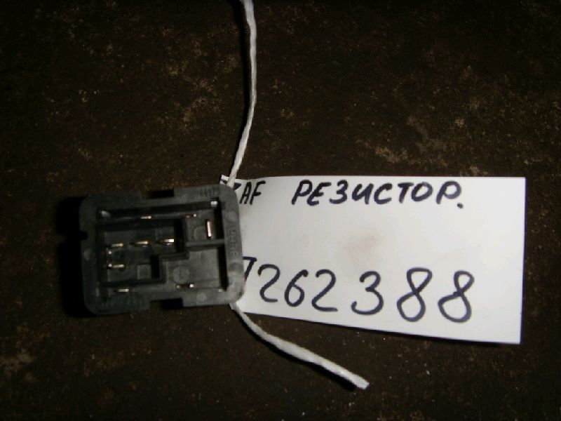

  • Автомобиль: Hyundai Starex 4WD 2.5TDI
Отправлено 28 Январь 2009 - 17:03
Если бы сгорел предохранитель - печка ни на одной скорости не работала бы smile.gif
Тебе нужна хрень под названием "Резистор отопителя". Код по каталогу Опель 18 45 796
Стоит в Exist 1200 р. Но я бы поискал на разборках. Ибо там оно вдвое дешевле.
Выглядит вот так:
[attachmentid=26906][attachmentid=26907]
Менял буквально на днях, в воскресенье.
Меняется несложно, но слегка неудобно. Надо снять бардачок и вент. патрубок к ногам пассажира. Потом найти вверху в глубине место, куда идет жгут из 4 проводов (бело-красный, черный, голубой, зеленый). Там внутри входного вент. канала сидит этот блок резисторов.
А вот потом, путем сложных "слесарно-гинекологических" движений руками и отверткой его надо выковырять из воздуховода. И уже от вытащеного отключать жгут проводов. Ибо жгут на крепкой защелке и надо видеть, где ее отжимать.
Я пока выковыривал - всю руку исцарапал, как будто с кошками дрался... sad.gif
Новый резистор прямо в магазине советую прозвонить тестером. Особенно если берешь с разборки. Мне архары в Евроавто подсунули тоже паленый. Поехал поругался - нашли еще один, живой...
Если кому охота видеть фото места установки и процедуры замены резистора - я несколько раз на мобильный щелкнул в процессе. Могу приложить фоты smile.gif
PS - могу подсказать еще маленькую подсказку: чтобы не тратить 600 р можно вынуть эту хрень и заменить в ней одну сопротивлюху - ту которая в центре, трубчатая, маленькая. 99% что сгорела именно она, а "спиральки" целые. Потому что она задействована постоянно на всех скоростях а охлаждается хуже всех (в силу конструкции)
Вот только ее номиналов (сопротивление и рассеиваемая мощность) я пока не знаю. Но зная номиналы, можно ее перепаять и не тратиться на новый блок резисторов целиком, как это сделал я. Но все мы умны задним умом smile.gif
Выглядит вот так:
