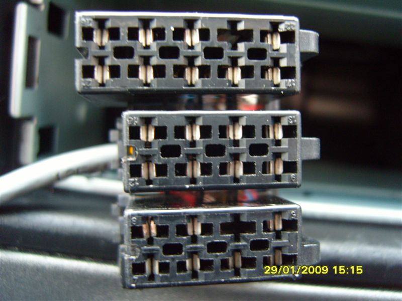

У меня машина пришла без магнитолы (видимо яп содрал), торчит такой разьём (на фото).
Это родной или японец переделывал ?
Сморел Опелевский переходник ISO - Opel, так он не такой как у меня.

Это родной, для подключения не штатной магнитолы нужны только два нижних разьёма.

купи автомагнитоллу с Евро разъёмом и те что торчат подойдут как родные.Единственное что ,может придёться поменять местами жёлтый провод питания с красным,чтоб настройки не сбрасывались при выключении зажигания. rolleyes.gif

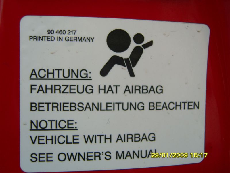

Ещё вопрос, что за табличка на двери?

Написано, что машина оснащена подушками безопасности!

Точный перевод:
Транспортное средство имеет подушки безопасности.
Соблюдайте инструкцию по эксплуатации.
Поставил Prology, встала как родная, ничего менять местами не пришлось.
