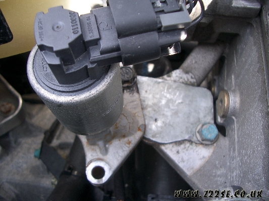

Цитата(xah63 @ 18.2.2009, 10:30) Просмотр сообщения
Всем привет! Давеча, после диагностики, помыли клапан EGR на моей травке,
А может лучше теперь его еще и заглушить...?!
Чтобы заглушить, нужна электронная обманка. Я не нашёл, кто её сделает.
Не обязательно. Достаточно залепить отверстие, и сдвинуть ЕГр в сторону. Т.е. он как есть и как бы нет.
Еще разок.
