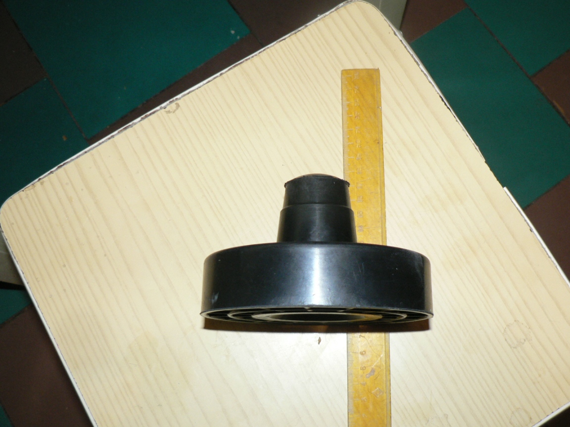

выкладываю фото, толщина проставки 3см.

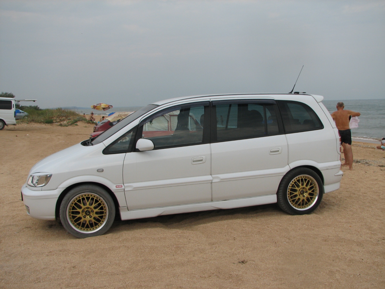

вот машинка летом на Таманском побережье, пердние пружины уже поменяны,
да, губы не было еще из Япии, видимо те еще постарались... так что мне досталась с таким бампером...

т.е. как я понимаю проставки от деу нексия ставятся на заднию подвеску вместо родных отбойников сверху?
вроде как вы решили ставить все это, по результату отпишитесь если не лень. вопрос для сибири животрепещащий, снега до..., короче ниже пояса будет
А номерок сбрось этих проставок, чтобы на экзисте заказать. А то в Чите про такую машину вообще не знают!! rolleyes.gif
(м.б. эти 96179844 - Чашка верхняя пружины)

Dad,
1.в ехiste я их не нашел, даж писал письмо своему менеджеру, в ответ тишина, в общем усиленных я там не нашел, мне подсказали сеть магазинов в Питере, позвонил родственникам и мне их привезли.. у нас в городе их нашел, но в два раза больше за 250руб, послал этих "бизнесменов" в дальний угол... но если б не было альтернативы...
2. по поводу своих передних пружин, я же и ставил от дизельной(кто то на форуме подсказал), разницы механика или АКП нет, просто пружины немного различаются по жесткости и расчитанной нагрузке...
да, прежде чем менять пружны я специально поддомкрачивал передок и задок и смотрел, есть ли запас у штока, чтобы не вырвало его из стойки -запас оказался мин. 12-15см, наши стойки спортивные и могут все-таки отличаться размерами... В общем, мои замеры оказались утешительными для меня. У меня передок поднялся точно см на 3-4, т.к. до переделки расстояние между аркой и верхом колеса было около 1см.
3. я машину забирал из Москвы и перегонял ее в Череповец по трассе 500км без проблем, а вот в городе и начались проблемы во дворах, где постоянно колея, поэтому и было принято решение об увеличении клиренса, фартук(резинка под бампером) я снял сам, он мне не нужен, хотя народу помогает, если авто начинает цеплять фартуком, то ехать дальше не рекомендуют..
4.На счет задних проставок пока жду звонка от астравода, мы хотели скооперивоваться, он хочет поставить веерные форунки, а я проставки, ему должны сегодня или завтра привезти...

По поводу проставок, католожных номеров я не знаю:
проставки от Нэксии я покупал в магазине "Кореана" (такая сеть), продавцы обычно в курсе. У них есть интернет магазин, можно через него, но я не знаю сколько стоит до вас доставка. Даю арес сайта:http://www.spbkoreana.ru/, может представительство в других регионах посмотреть...
Еще вот что: проставки можно поставить и сверху пружины и снизу (это если покажется недостаточным увеличение клиренса).

Номер точно этот 96179844 - а вот обзывают по разному, то "чашка верхняя пружины", то "ПРОКЛАДКА ПРУЖИНЫ ЗАДНЕЙ ВЕРХНЯЯ", то "отбойник задней пружины верх ТОЛСТ", то "Прокладка пружины задняя верхня усил espero nexia". И ещё в паре каталогов встречал добавку к номеру ввиде трех букв "KAP", сразу после цифр. Важно знать, что есть обычная, а есть усиленная.

я и другие, кто интересеваолся находили только обычные, у них толщина 1,5см, а усиленная в 2 раза толще, они производятся в России у меня на ней так и написанно [/b]Усиленная" Полиэдр"[b]
