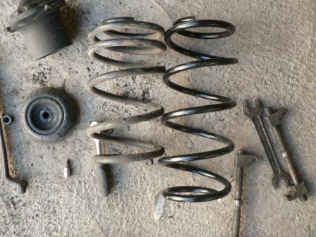

maijor,
так что с переделкой подвески?
я заказал опелеские пружины 3500деревянных и заменил их, японческие имеют столько же витков, но они вверху занижены, машинка приподнялась на 3-4см. Только стабилизаторы подкорректируй... А на заднюю подвеску подходят усиленные проставки от Дэу Нэксии, цена вопроса 130-150руб за шт.

Цитата(mell @ 19.2.2009, 20:10) Просмотр сообщения
maijor,
ну фото как я понимаю передних пружин и скорее всего пружины просто родные поставил (наверняка в япии заниженные поставили, это у них прикол)
а вот про задние по подробней можно? как я понимаю проставку можно поставить, но только снизу, т.к. вверху стоит резиновый отбойник, который если в что упирается в нижнию бобышку на которую одевается пружина. так вот если снизу прибавить проставкой пару см. то мне кажется совсем небольшой запас для пружины остается чтоб не слететь. она может и не слететь , что вероятнее всего, но все же

Отправлено 19 Февраль 2009 - 23:19
Парни, завтра с утра сфоткаю проставки, в машине лежат, еще не успел поменять, в ближайшие выходные собирался, но ликбез получил от питерских коллег, и проставки верхние с отбойниками..., толщина 3,5-4см. На счет пружин, брал Kalen (католожные номера завтра сброшу, записаны в зап. кн.), но проблема в том, что когда они пришли, на них ничего не было написано, то есть могли всунуть все что угодно... т.к. коробки были скотчем обклеены, но за год эксплуатации пока нареканий не было...
Да, в качестве надежных фирм рекомендую: TRW и Lemforder, только эти фирмы ставят графировку на своих произведениях, так их можно отличить от подделок. Все заказываю через exist, но и эти не всегда идеально работают и в последнее время много нареканий...
