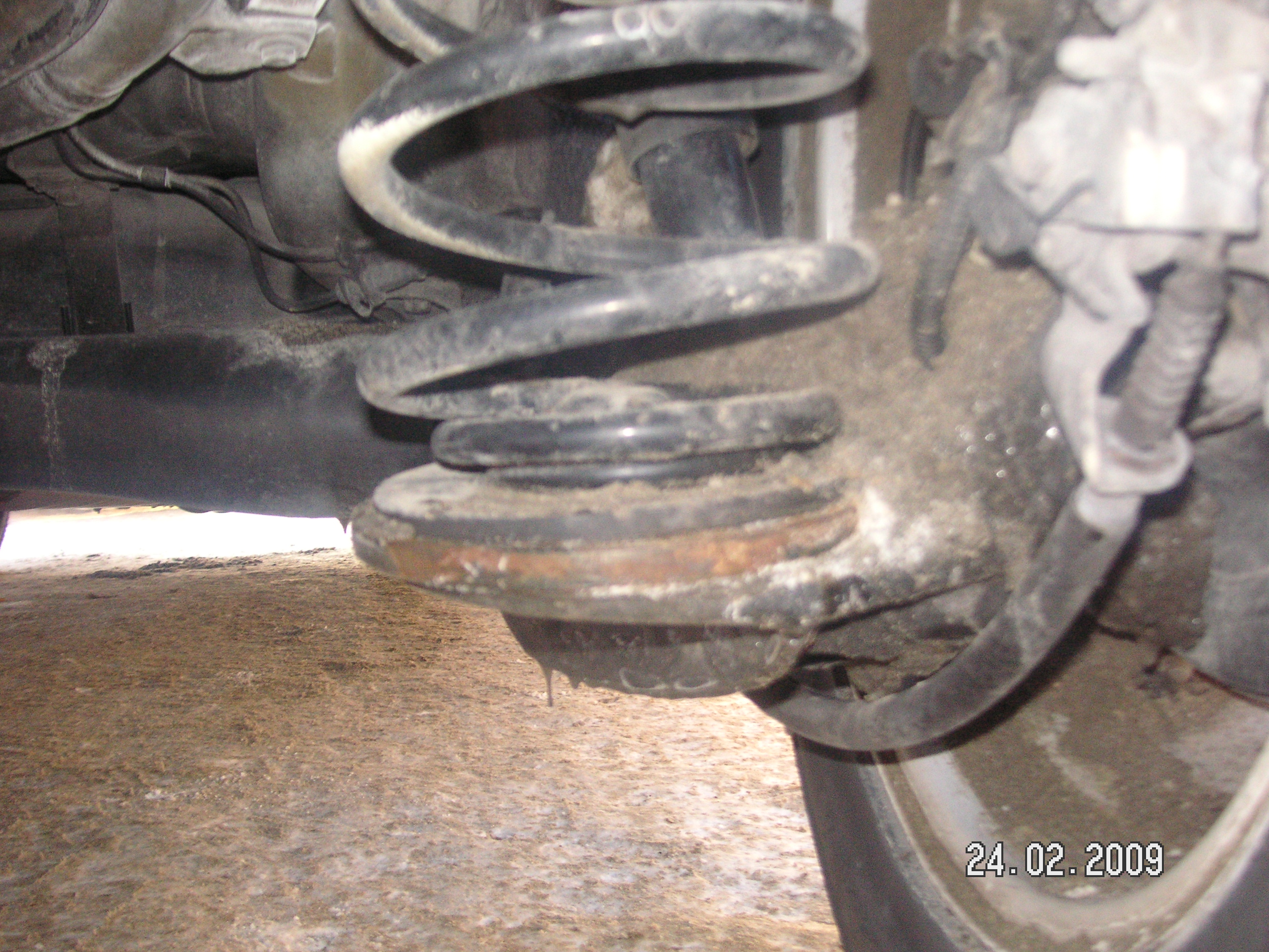

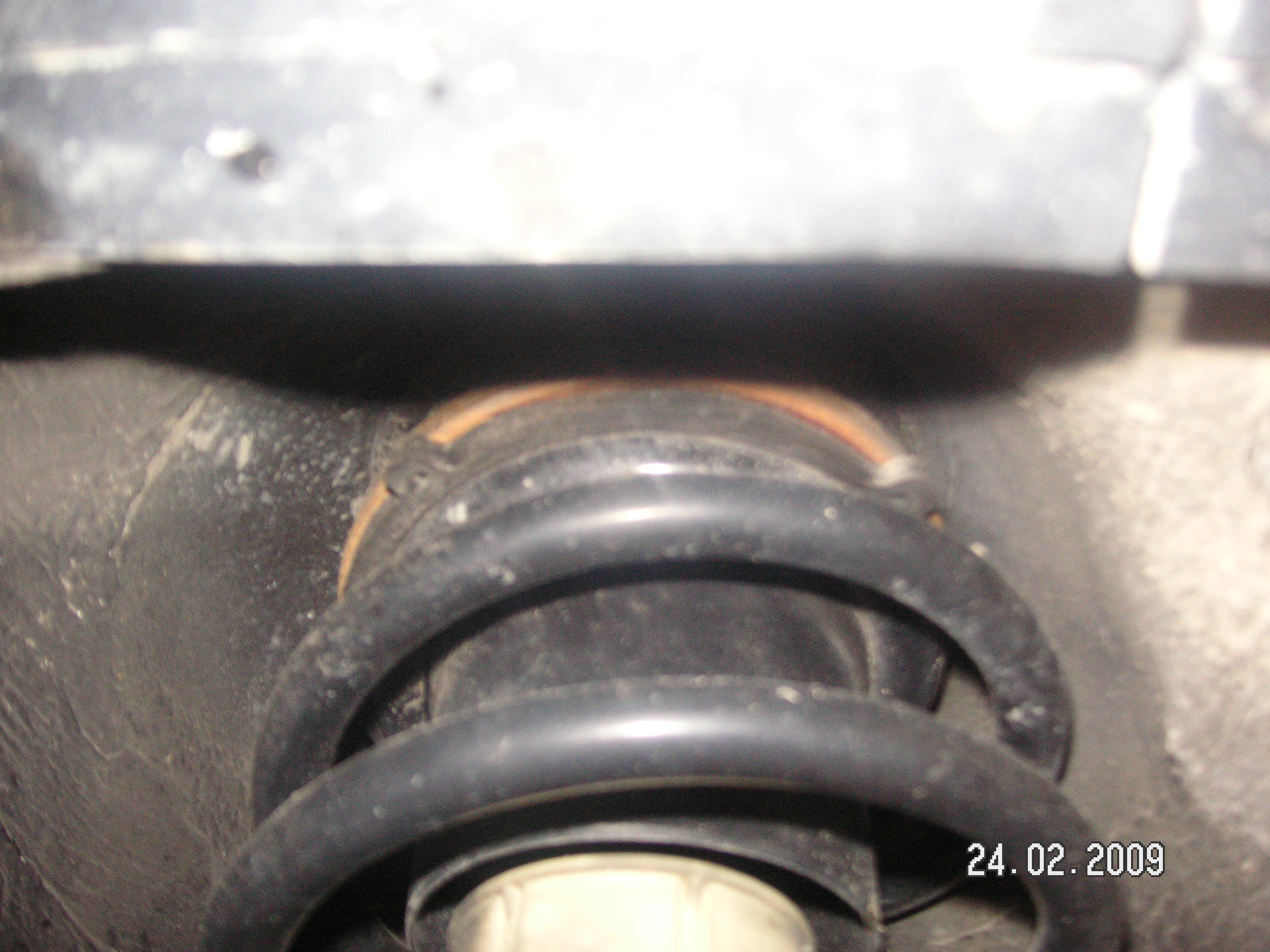

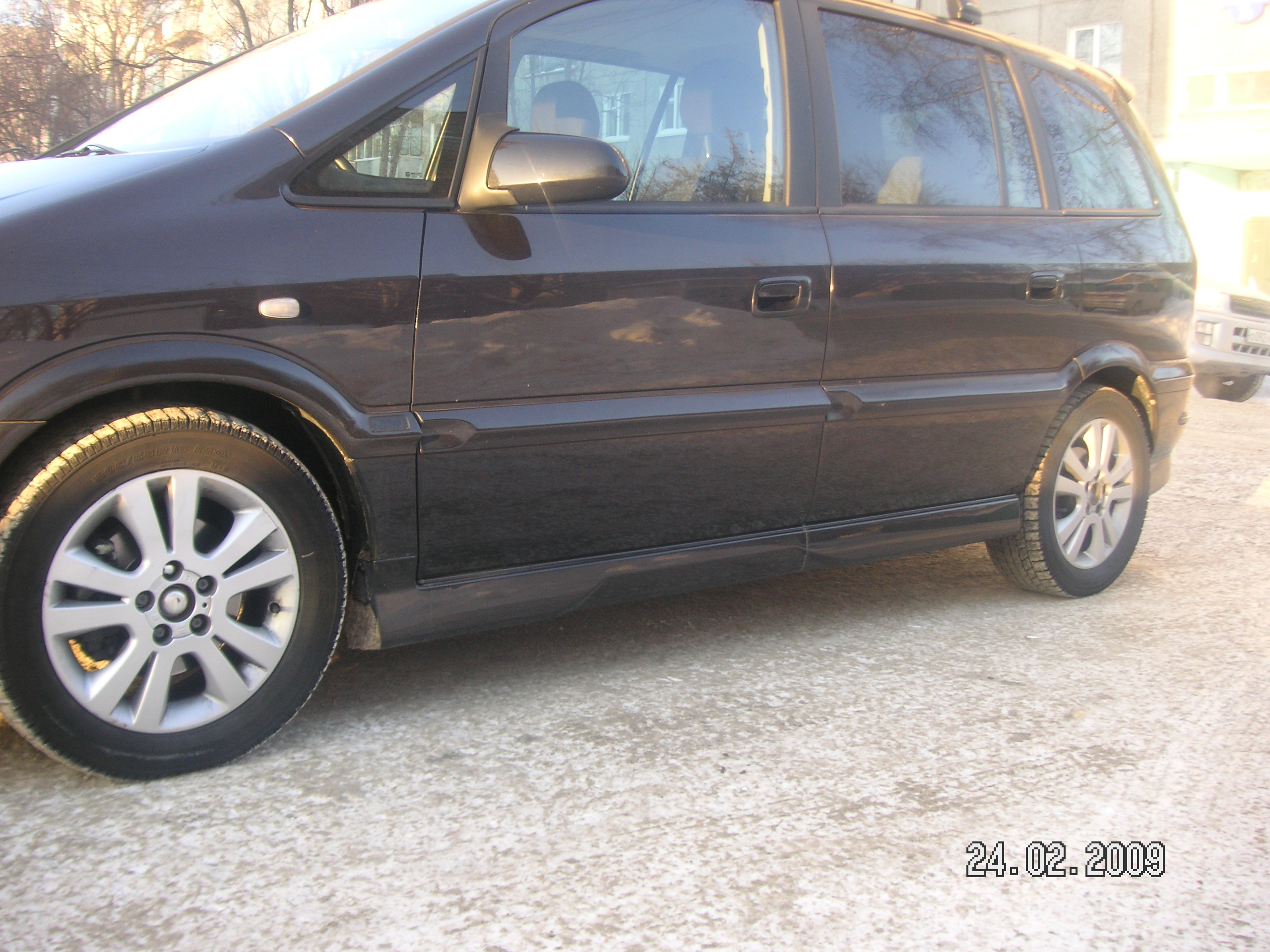

Пара фоток по поднятию авто.
1 фото- результат
2 фото - зад
3 фото - перед
перед и зад + 2 см.

#1716 maijor
maijor
  • Cообщений: 47
  • Город:г.Пермь
  • Автомобиль: Subaru-traviq 2001г.в. двигатель Tonevanda
Отправлено 24 Февраль 2009 - 18:36
Цитата(hardim24 @ 24.2.2009, 8:58) Просмотр сообщения
Размеры этих дюралевых проставок можно узнать?
Размер дюралевых шайб: наружный диаметр - 31мм, внутренний - 12мм, высота - 8мм; ставится между подшипником и резино-металическим демпфером.
Кто-нибудь убирал себе клапан EGR? Попробовал свой вакумом через выпускное отверстие, немного травит по уплотнению штока, да и дросельная заслонка из-за него вся в нагаре. Обнаружил еще одно место где скорей всего подсасывает воздух во впускной коллектор после дросельной заслонки. Это трубка соединения угольного адсорбера и впускного коллектора, там хитрое опелевское соединение, которое болтается, буду менять на трубку резиновую с внутренним диаметром 7мм и длиной примерно 75 см( сами диаметры угольного адсорбера и трубки впускного коллектора - 8мм) и еще не понравилось, что на этой линии отсутствует обратный клапан( т.е. если клапан продувки заклинил в открытом состоянии, подсос воздуха правда из бака, но будет всегда). Проверю, если исправен, то не буду ставить обратный клапан.
1 фото- результат
2 фото - зад
3 фото - перед
перед и зад + 2 см.
Прошу уточнить. Судя по фотографии фторопластовая проставка у вас стоит между резинкой пружины и подшипником. Так ли это?

#1719 bigdenny
bigdenny
  • Cообщений: 39
Отправлено 24 Февраль 2009 - 19:18
Да, между резинкой пружины и подшипником
