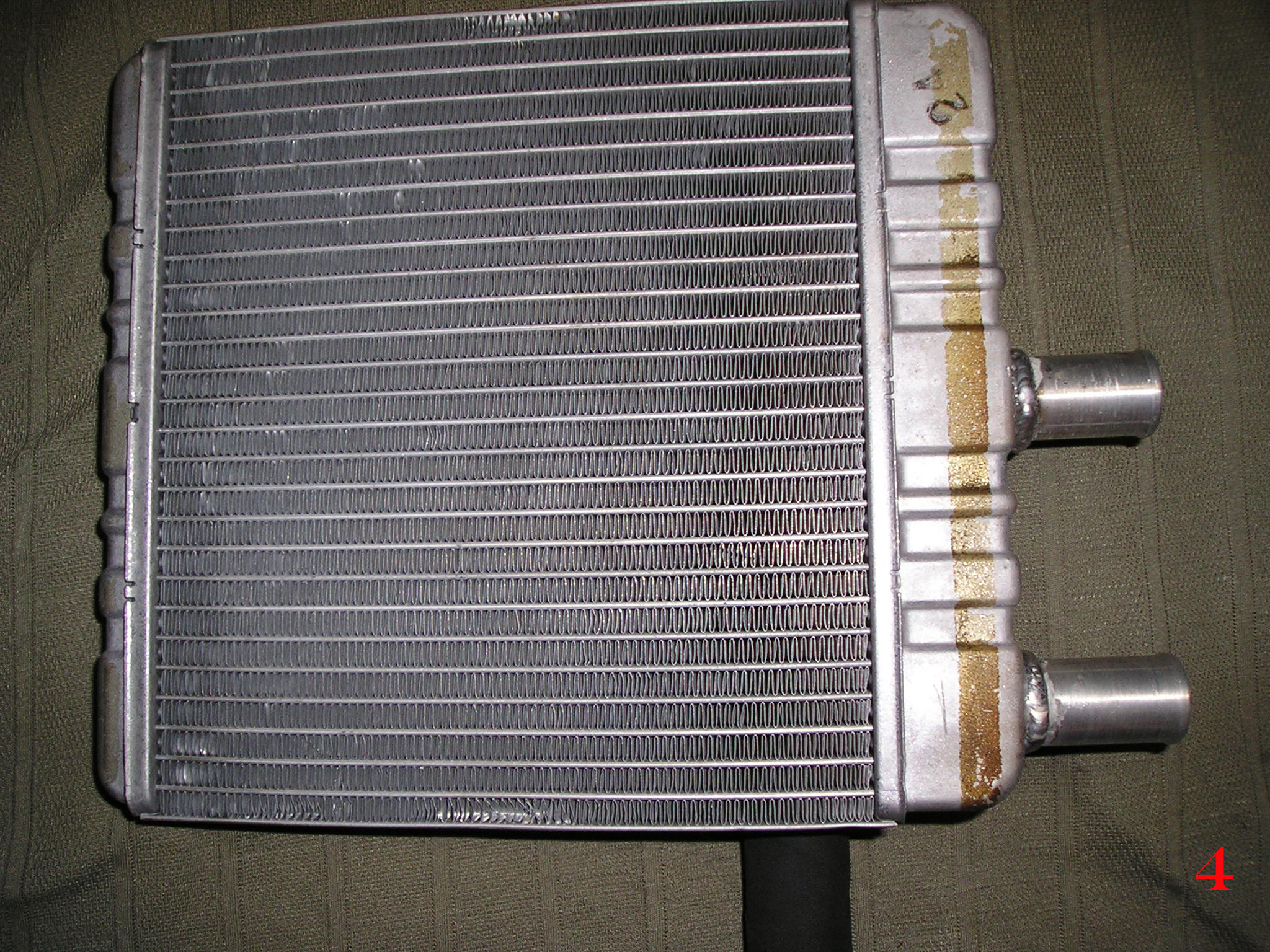

Dad,, заинтересовала фраза, выделенная красным "радикально решил вопрос с подтеканием печки".... А поподробнее? Сам колечки еще не менял, пока обошелся доливкой в бачок жидкого герметика для системы охлаждения двигателя... Пока не течет, но судя по отзывам стоит приготовиться к этой неприятной операции... Хочется побольше подробностей на эту тему...
Он там аргонной сваркой приварил и всё. [attachmentid=29429] Правда просто и оригинально?

Сам колечки еще не менял, пока обошелся доливкой в бачок жидкого герметика для системы охлаждения двигателя... Пока не течет... - эт ты зря сделал... 100% , смотри за уровнем температуры... может где-нить колом встать и вместо пользы, принесет АГРОМНЫЙ проблем'S, можешь движку перегреть...

DAD: КРУТО ! Сварка это реально радикально !
а дальше он шланги с хомутами использовал?или как?

У него 3 варианта решения + 1 подвариант (чтобы не сильно заливало). Но без его согласия не могу сказать. И так фоту по-черному разместил. Спрошу - тогда выложу.
