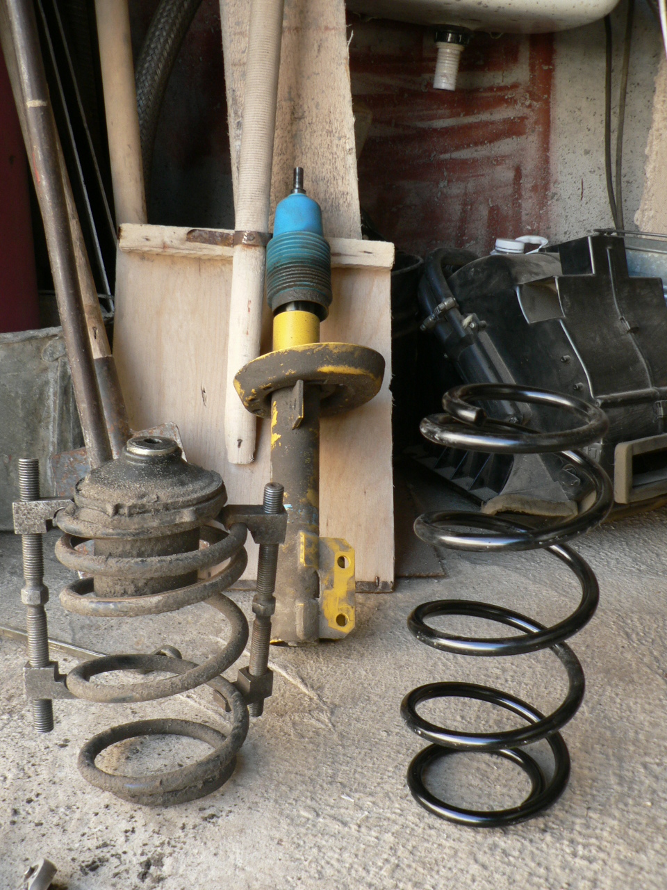

Добрый день! Опорный подшипник передней стойки имеет наклон примерно 30 градусов в месте упора пружины. Кто знает или помнит как правильно расположить упорный подшипник при сборе передней стойки( наклоном в сторону колеса или двигателя)? Когда менял пружины и ставил проставки даже не обратил внимание как поставил( видно по незнанию).
Mell, что значит подкорректировать стабилизатор после установки пружин?

maijor,
Постараюсь вспомнить...
на счет наклона подшипника смотри фото, он вроде бы симетрично стоит...
на счет стабилизатора ситуация такая: т.к. кузов начинает поднимать вверх, а рычаг опускать вниз, то изменяется угол установки тяги стабилизатора - просто на место не встает. Я крепеж стабилизатора ослаблял, затем все ставил на места и затем затягивал затягивал стабилизатор. Крепеж шел к кузову, очень неудобно было подлезать... Вроде бы так...
