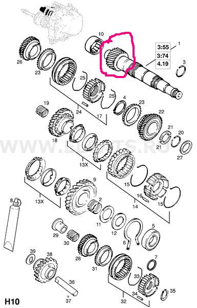

в каком состоянии вторичный вал(посадочные места под подшипники),сколько зубьев на литой шестерне соединяющей вал с дифференциалом(указал на рисунке) а то очень нужно!!!заранее спасибо!

Перед снятием F-17 мкпп обычно сливают масло,для этого отворачивают нижнию крышку,так вот через это отверстие видно дифференциал с большой ведомой шестерней(67 зубьев) она входит в зацепление с шестерней вторичного вала(16 зубьев) .Соотношение 67 и 16 это и есть передаточное отношение главной пары для Зафиры(4.19). Для Астры G это отношение 3.74 так,как Астра полегче Зафиры.
