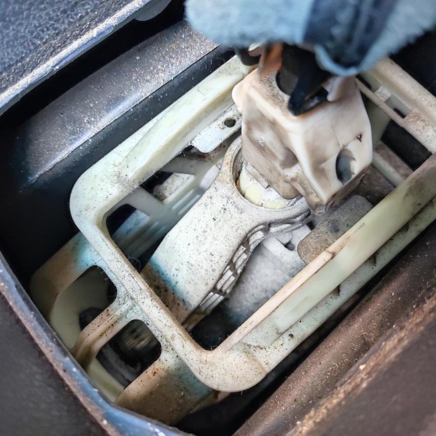

й
Сообщение отредактировал pasergey: 09 Сентябрь 2024 - 17:04
#127 pasergey
pasergey
  • Cообщений: 16
  • Город:Сыктывкар, Коми
  • Автомобиль: Zafira A 2000г.в. 1.8 X18XE1
Отправлено 09 Сентябрь 2024 - 17:12
Добрый день!
Подскажите, плиз, какой ремкомплект надо, "яблоко" сильно болтается. Фото - выше.
