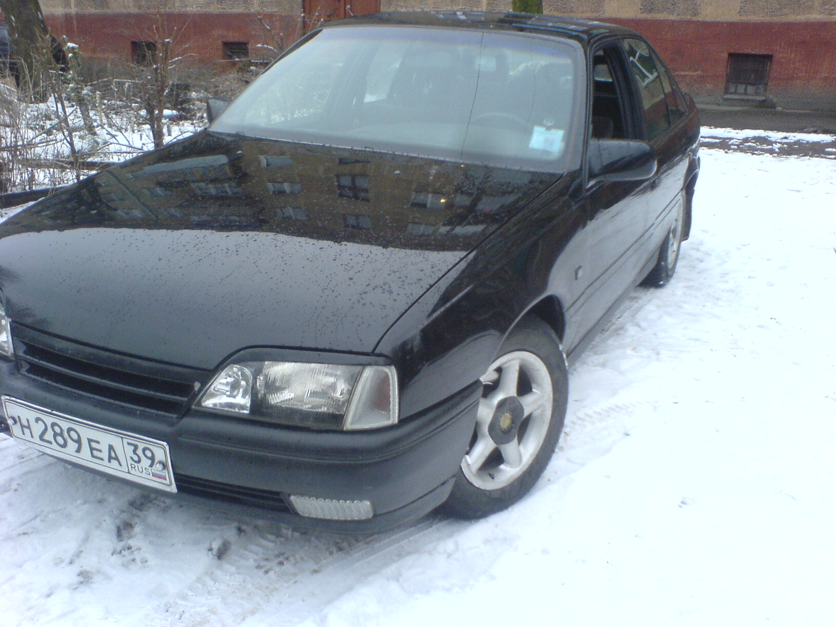

Я знаю что это за мотор , но у вас в профиле нет полного названия машины , написанно что ООА с таким мотором . Вот и интересуюсь .
[/quote]
PILOT-T, тихо, я тебе открою маленькую тайну, только чтобы этого ни кто не слышал,слушай!!! это самый мощный и самый быстрый сирийный автомобиль 90-х(выпускался 1 год, отдельными партиями), с двумя турбонагнетателями и вудувающих АЖ 377 ЛОШАДЕЙ, ОХРЕНЕТЬ МОНО, спроси любого на форуме, то что все хотели бы такой(если бы была денюжка на обслугу такого болида), полное название OPEL OMEGA LOTUS C36GET, вот так!
Я тут прочёл форум про фары и понял, что мне крупно повезло, я купил такие фары у знакомого который торгует авто запчастями, всего лишь по 1000р. за фару(Б/У, с дворниками[attachmentid=12171]) но за то BOSCH, он сказал, что их новые достать почти невозможно, и ещё один совет, на обыкновенной фаре(У кого есть эл. корректора) корректора стоят одни, а на этих с доп. фар. корректора совсем другие, хотя они той же фирмы(BOSCH), но конструкция другая, а простые корректора не встанун на место особых, так что если будуте смотреть фары Б/У то смотрите их вместе с корректорами!!!!!
потом я их покрасил и вот что получилось flag.gif forever.gif [attachmentid=12173]

Открываю и я тайну , корректор одинаковый !!! Так что smile.gif Все фары БОШ предусматирвают установку коректора , даже если там простой винт , то всегда есть отметины по которым он выламывается и образуется штатное место под мотор корректора smile.gif А фары с дворниками - я видел всего-то два раза !!! Это круто smile.gif
