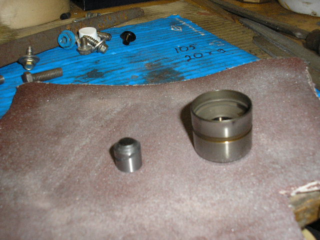

изготавливаем жесткие толкатели
берется родной гидрокомпенсатор , вынимается из него серединка ( с обратной стороны), путем его нагревания сваркой и он сам от туда вылетает, изготавливается так называемые подпятники , вставляются в гидрокомпенсатор и получается жесткий толкатель
выставление зазоров осуществляется путем шлифовки тыльной стороны подпятника, очень длительная и кропотливая работа
и так 24 штуки

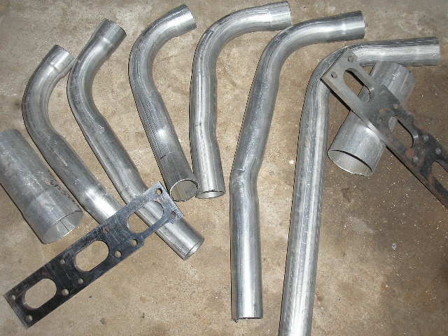

готовимся к изготовлению вып.коллектора
вот заготовки

Rastrigin, Они будут разной длинны?
да разной , у нас ведь не турбовый мотор ,где равнодлинный выхлоп очень важен , а компрессорный

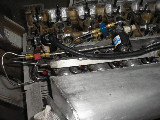

монтируем азот и выставляем для начала на 200л/с
