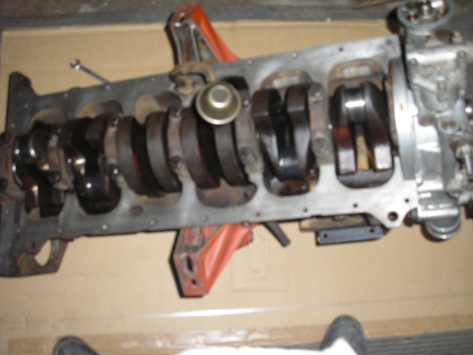

ну вот начало положено

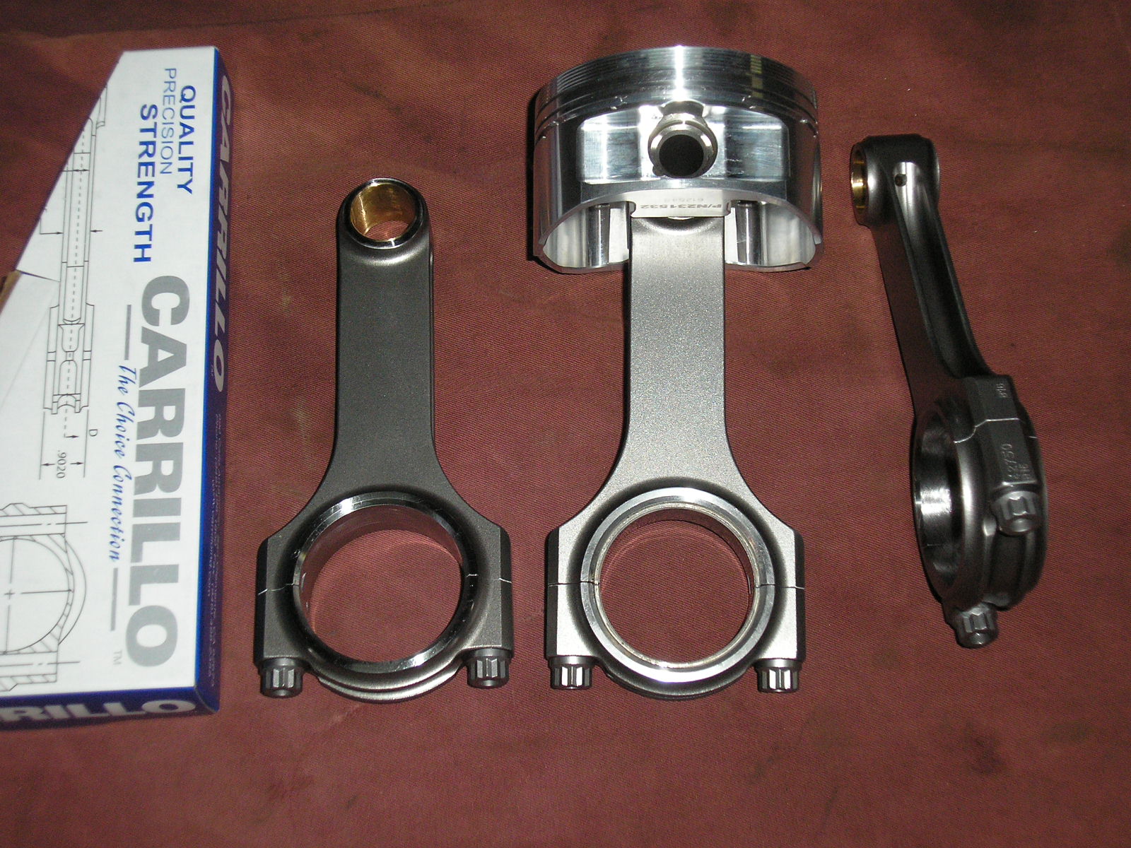

тут позавчера пришли долгожданные
долго ждал?????
это которые лёгкие ??

Rastrigin, Красотища...

Цитата(Andrysha @ 17.4.2008, 2:34) Просмотр сообщения
долго ждал?????
ждали 4.5 месяца, т.к. изготавливали не по стандарту , а по нашим размерам
легкие и впервую очередь прочные

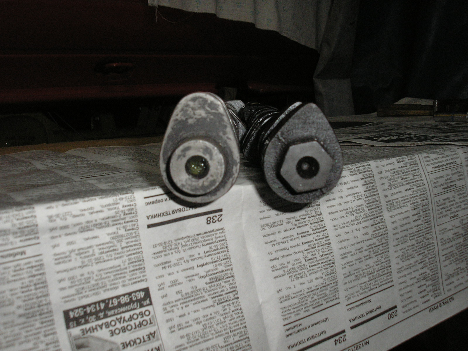

Ваши мнение?
