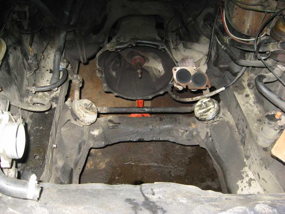

Вчера заняся [attachmentid=14339][attachmentid=14340][attachmentid=14341][attachmentid=14342][attachmentid=14343]

#184 ludvik
ludvik
    Особенный
  • Cообщений: 421
  • Город:Москва ВАО
  • Автомобиль: OVC Caravan 1,8 xer 2008.OOB Y25tdi, 2003
Отправлено 16 Март 2008 - 21:23

#185 Шурик
Шурик
  • Cообщений: 3 503
  • Город:МОСКВА ЗАО
  • Интересы:Авто.Тюнинг
Отправлено 16 Март 2008 - 21:36
Цитата(ludvik @ 16.3.2008, 21:36) Просмотр сообщения
Ну я же не могу сам себя фотографировать.Это сослуживци,которые мне помогали.Двигатель разобран за 2,5 часа+7.5 литров пива.Завтра отмою и если получиться отвезу на расточку.

#187 Шурик

Отправлено 16 Март 2008 - 21:51
Прапорционально от слова "прапощик" rolleyes.gif У кого нибудь есть ремонтные размеры?А то в моей книжке только на se.Вдруг там где точить буду нет размеров.
