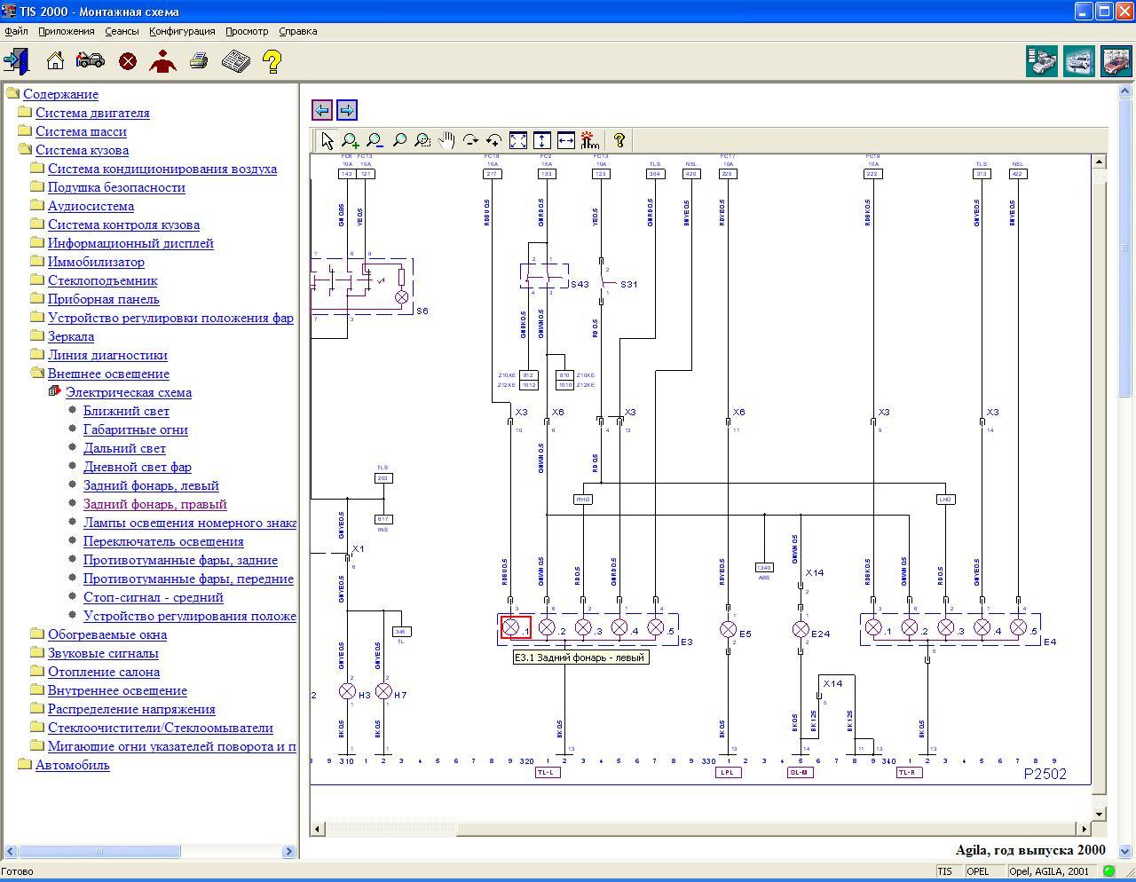

Хеллоу, друзья! По ночной дороге в меня на полной скорости чуть не влетел другой участник дорожного движения. Выяснилось, что у меня не горят задние габаритки. Открутив плафон я обнаружил, что стоп-сигнал и габаритка - это одна и та же лампа. Стоп работает, а габаритка - нет. Где искать неисправность, подскажите.

Имея "тройку" по физике, я не смог разобраться какой из трёх проводов, красный (рыжий), чёрный и зелёный, является "плюсом". И что за земноводное живёт у меня под педалью тормоза. Но наблюдения показали следующее.
Каждая лампочка имеет две пупырышки на разных уровнях, которыми она крепится к гнезду. Левая габаритка горит в том случае, если её перевернуть, но тогда она не крепится. Правая не реагирует вообще. Поменял местами. Правая по-прежнему не работает, а левая нормальным образом встала и загорелась.
#238 Dron
Dron
  • Cообщений: 271
  • Город:Оренбурга
  • Автомобиль: Astra 1.6 МКПП Cosmo
Отправлено 01 Ноябрь 2011 - 07:11
Чорный - это земля т.е минус
Зеленый это + стоп-сигнала только он должен быть с белой полоской в левом и правом одинаковый
в левом фонаре красно-синий это +
в правом красно-черный +
начать лучше с замены лампочек они от классики подходят и стоят 10 рублей в любом автомагазине - сказать двухконтактные продован должен понять ....
за левый и правый фонари отвечают разные предохранители их еще посмотреть не плохо
кусок схемы во вложении - но мелковато

Сенкс за схемуsmile.gif, но у меня такая же и в мануалке есть, но это не помогло мне разобраться в какое место провода тыкать отвёрткой-индикатором, чтобы проверить есть ли контакт.
Заменой лампочек я как раз думал закончить, потому что ни одна из них не перегорела)
