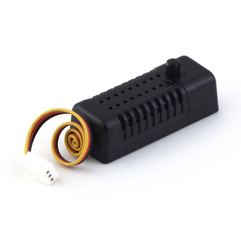

Прошлой осенью, в разрыв питания ходовых, воткнул регулируемый стабилизатор
напряжения. Выставил на нем вольт 8-9. Горят так-же ярко, не греются, плюс плавный старт.
Регулятор можно еще выдрать из компьютера, если он установлен для регулировки
скорости вращения кулера.
[attachmentid=130122]
