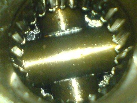

люди подскажите, сегодня на разборке нашёл редукторы, много редукторов, вот такую штуку заметил Вот редуктор с Senatora 3.0[attachmentid=13773]
А вот редуктор OMEGA A 2.3 D[attachmentid=13772]
Эти оба вида были сфотканы в отверстия для полуосей, т.е. зубчики которые вы видите по кругу(в виде солнца), это зубчики за которые цепляются полуоси
Какой из этих редукторов с 4 сателитами(sEnator 3.0), а какой с 2-умя(OMEGA 2.3 D)?
Мне так кажется, что редуктор от сенатора с блокировкой!!! Так ли это?

Цитата(Sergey_ @ 29.2.2008, 18:05) Просмотр сообщения
Укороченные пружины - это понятно. А как укоротить амортизаторы?
ДА !!!!!!!!!!!!!!!!!!!!!!!!!!!!!!!!!!!!!!!!!!!!!!!!!!!!!!!!!!!!!!!!!!!!!!!!!!!!!!! ar.gif ar.gif ar.gif ar.gif ar.gif

Отправлено 05 Март 2008 - 22:57
Отлично!!!!!!!! осталось только разобратся с корданом(место крепления с редуктором) и полуосями(тонкие и толстые), и дело в шляпе flag.gif
