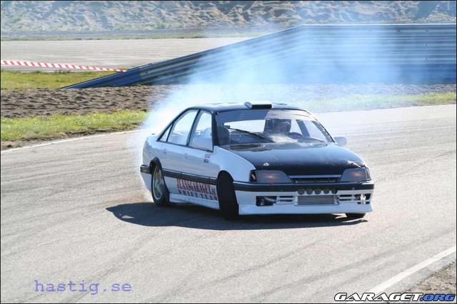

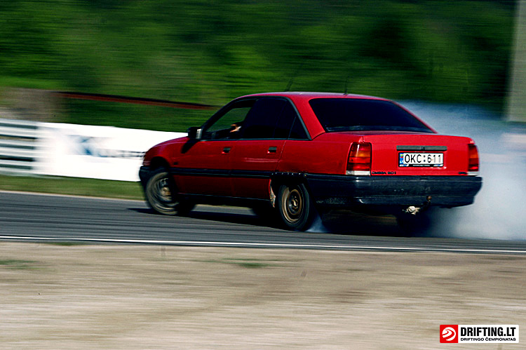

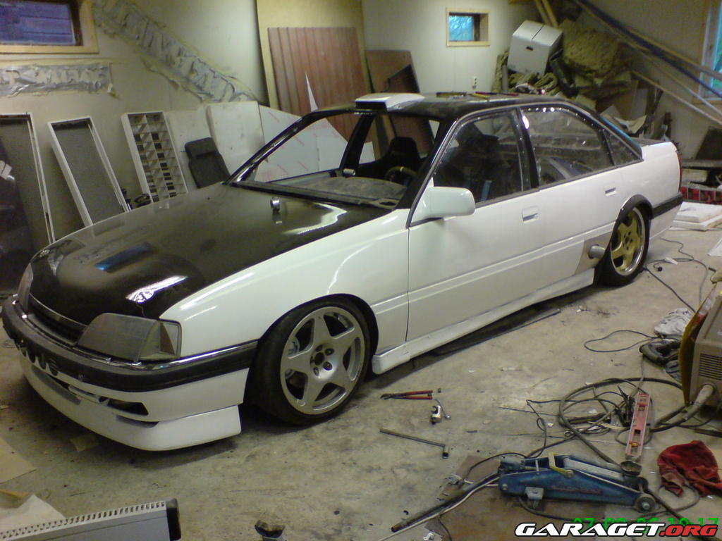

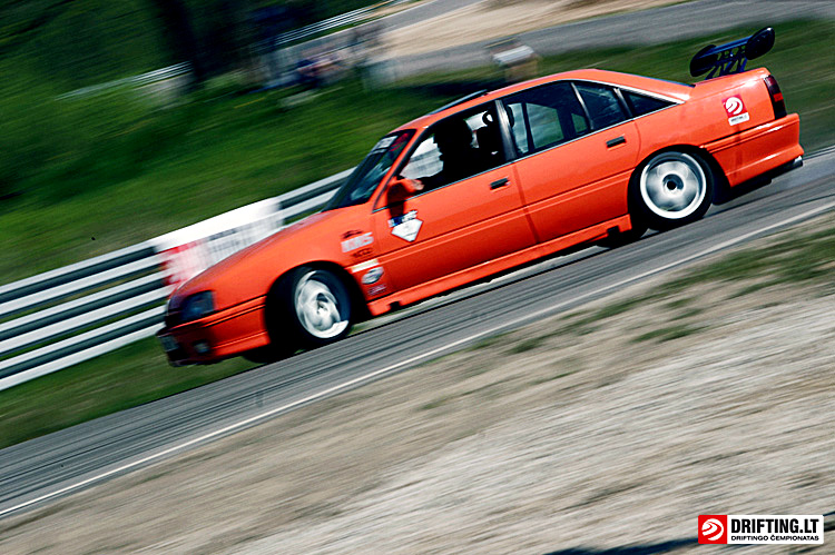

Вот решил немного разбавить тему, фоток повесил с литовского DRIFT - чемпионата

Я хочу сделать вот, как оранжевый 3000!
