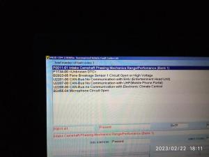

вот три ошибки кан шины, которые регулярно появляются при подключенном uhp. без него ошибок этих нет.
модуль менял. тоже самое. в работе мультимедия и громкой связи проблем нет.

hi / low на шине точно не перепутал? где брал коммутацию для проводки?
от магнитолы. все три ошибки висят в дисплее. т.е. подключение ухп мешает ему видеть другие блоки.
однако инфу он всю отображает с них корректно без перебоев

#485 berkut
  • Cообщений: 16 585
Отправлено 26 Февраль 2023 - 22:01
вопрос про информацию, а не место подключения. в инете были посты про ошибки в некоторых ресурсах. поэтому и вопрос где брал инфу по коммутации и какие пины куда запитаны.
если отключить uhp, ошибки же пропадают и не появляются, значит проблема точно в этом модуле.
может подшит не верно, может коды не те.

Отправлено 27 Февраль 2023 - 08:37
пины согласно маркировке. при неверном подключении связи не было бы вообще. а так все узлы на связи между собой и с опкомом.
по прошивке пришивк там тоже вроде не накосячить. в мид шине все везде прописано что есть что нет. индексы и тд штатные зафировские.
провода пайка и косички.
пока в опком не лезу, ничего не беспокоит. связь музыка климат все ок. но вот захожу в опком читаю ошибки вижу эти и расстраиваюсь.

#487 berkut
  • Cообщений: 16 585
Отправлено 27 Февраль 2023 - 17:29
тогда это аппаратная проблема, меняй блок

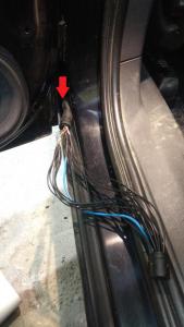

Всем привет. Задняя дверь за водителем начала херовничать.
Разобрал, посмотрел, проводам хана, и вот интересная штука, в инете есть только разбор разъема и ремонт проводов. А в ремкомплекте провода длинные, т.е. подразумевается замена в салоне, а вот как разобрать часть салона возле двери ничего не нашел.
Нашел вот такой вариант ремонта (на фото), удлинение проводов к штатным. Вопрос, в кузове есть место куда это все потом засунуть?

#489 berkut
  • Cообщений: 16 585
Отправлено 12 Июнь 2023 - 21:27
Там все просто и места полно

Отправлено 12 Июнь 2023 - 21:39
@berkut - так все просто по разбору салона? Или они туда спокойно пропихиваюся уже срощенные?
P.S. Просто дверную карту на двери я уже снимал (менял ремкомплектом держатель), а в салоне под обшивкой провода видно?

#491 berkut
  • Cообщений: 16 585
Отправлено 13 Июнь 2023 - 07:23
скинь накладки стоек и порога, всё увидешь. провода идут по порогу и через стойку. всё видно и доступно.
места свободного полно.

Отправлено 21 Сентябрь 2023 - 21:01
история. поставил uhp4. появились в дисплее ошибки связи по кан с магнитолой ухп и климатом.
заменил ухп. ошибки те же самые. в целом все узлы работают исправно глюков нет. ошибки не моментально появляются. без ухп не появляются. т.е. проблемы проводки дисплея видимо исключены.
неясно что делать. так не мешает но глаз в опкоме мозолит.

Отправлено 21 Сентябрь 2023 - 22:17
поставил uhp, скинул прошивку в блоке(спасибо одноклубникам), прописал блок, подшил по модулям и все работает. нет ни каких глюков и ошибок.

Отправлено 22 Сентябрь 2023 - 08:44
понятно что не должно. штатный блок же.
я видимо что-то упускаю. или дисплей моросит. встречал вопросы в форумах про схожие ошибки. виной разьем на дисплее. пол торпеды разбирать ради этого. как-то пока терпится.

кан шину в разъеме uhp переверни
вариант конечно. но разве может она наизнанку вести обмен с блоками и с компа отзываться? это как плюс минус перепутать. нет?

Отправлено 22 Сентябрь 2023 - 15:02
нет. просто шина будет просаживаться на "протифазный обмен" и будет ошибка по шине между блоками.
я уж думал сам догадаешься. ведь на поверхности все.
без блока все работает, ошибок нет.
с блоком ошибки.
смена блока не решает проблему. вывод - проблема там куда лазил и что изменилось в схеме - ПРОВОДКА
а там всего-то питание и данные. ну куда еще копать?
а случаев с неправильной распиновкой шины полно. гуляют в сети неправильные распиновки.

Отправлено 22 Сентябрь 2023 - 17:55
да чо уж там. в тисе распиновка сплошь и рядом неверная. на двух схемах уже встречал. с которыми лично сталкивался и ковырялся. проверю.

Отправлено 22 Сентябрь 2023 - 20:04
я делал по ТИСу. все работает нормально
