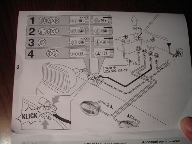

Отправлено 08 Сентябрь 2009 - 14:10
Делай как я. ПТФ работают только привключении зажиганияю В отличие от фар они точно не нужны в глушеном состоянии, зато не забудешь выключить уходя и АКБ не угробишь (про фары пищалка напомнит).
Вообщем зделал так KVM2007 писал, даже смонтировал под капотом как у него, работало пока не завел двигатель, проехал метров 500 и противотуманки потухли, предохранитель цел, реле наверное здохло, может быть я что-то неправильно подключил? Подключал [attachmentid=40021] по этой схеме только контакт 86 вывел на плюс к замку зажигания (какой-то толстый провод) а 85 на минус к корпусу авто.

Цитата(XXXX @ 8.9.2009, 15:10) Просмотр сообщения
Вообщем зделал так KVM2007 писал, даже смонтировал под капотом как у него, работало пока не завел двигатель, проехал метров 500 и противотуманки потухли, предохранитель цел, реле наверное здохло, может быть я что-то неправильно подключил? Подключал по этой схеме только контакт 86 вывел на плюс к замку зажигания (какой-то толстый провод) а 85 на минус к корпусу авто.
Бери тестер и проверяй. Реле влючается или нет, т.е. с 30 (АКБ) на 87 (ПТФ) +12В идет или нет? Если не включается, проверяй приходит ли +12 от включателя на 86 ногу (я полагаю что неупомянутый тут всуе включатель все же имеется между замком зажигания и 86 контактом). Если приходит, то смотри что с реле, может как я купил "шайзен" от ТАЗика
(млин, китайское 10А "нечто" промаркированое на 30А работает и работает, учитывая что включаю я туманки нередко обочину подсветить

Отправлено 09 Сентябрь 2009 - 08:19
Купил новое реле на 40А и пять выходов (87а-я не силен в електрике, но так понял что 87 и 87а одно и тоже) пока все работает. Но вот по ошибке провод тот что идет от АКБ одел не на контакт реле 30 а на контакт 87 а провод от ПТФ на контакт 30 и тоже все работало. Это так должно быть или я опять что-то напутал???
Опель Астра 1994 года рождения, зеленого цвета, 5-ти дверный хетчбэк, двигатель С14NZ.
Изображение]Сайт[/url]
#175 KVM2007
KVM2007
    Дармоед и соня
  • Cообщений: 8 416
  • Город:Тбилиси
Отправлено 09 Сентябрь 2009 - 10:03
Всё нормально, контакты 30 и 87 абсолютно эквипенисуальны
