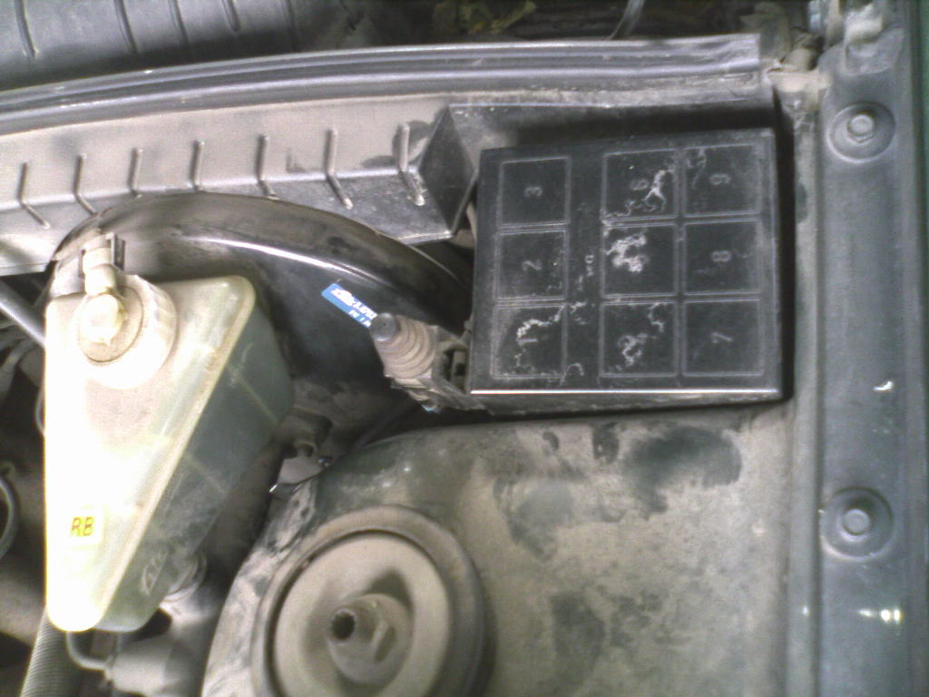

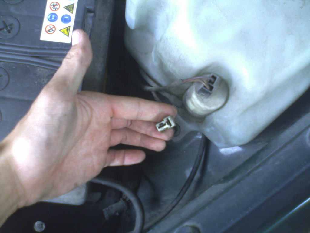

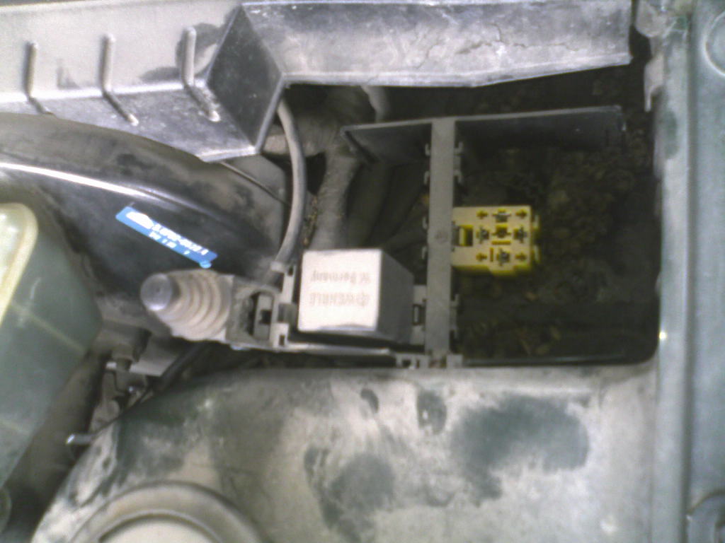

Отправлено 03 Ноябрь 2009 - 07:08
Подскажите, что это за разъёмы под капотом?
Разъём №1
[attachmentid=42762]
Он же самый, только с другого ракурса
[attachmentid=42761]
Разъём №2
[attachmentid=42760]
Разъём №3Непонятная коробочка с цифрами. Что должно быть в ней???
[attachmentid=42763]
Разъём №4Та же коробочка, только со снятой крышкой. Что за жёлтый разъём? И что ещё должно быть тут?
[attachmentid=42764]

Ответ на 1 вопрос: это питание на второй моторчик омывателя(в данном случае он ставится когда имеются дворники на фарах)
Ответ на 3 вопрос: Это осек для релюшек, в желтой клеме, устанавливается реле для дворников(на фарах)

№2 вроде похож на датчик колодок.
А на второй моторчик разве на фары ,а не на заднюю дверь в караване?
Хотя если у автора седан, то точно на фары.

TIMO,
1 - разъём клапана омывателя фар
2 - на датчик наружней t
3 - релейная коробка ( реле АБС, бпензонасоса, омывателя фар, кондиционера, электровентилятора)
4 - реле омывателя фар

На счёт разъёма №2 поузнавал, вроде бы для корректора фар.
Теперь такой вопрос:
В релейной коробке у меня жёлтый разъём. Для чего он? Он по моему ни к чему не подключён.
Vadim 777,
Что за реле бензонасоса? Для чего оно?
И вообще, нахрена эти реле? Если я захочу поставить омыватель фар, кондёр или ещё чтонить, без реле пахать не будет штоли?
Без реле ни чего работать не будет, в том числе и бензонасос.
для реле омывателя фар
не будет
