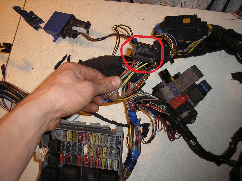

Поискал выше ничего подобного нет. Проводка снята с машины трудно предполагать от чего это.[attachmentid=44157]

Отправлено 02 Декабрь 2009 - 11:34
а никто не знает,вопрос про этот разьем поднимался не единежды,и ни на одном форуме.............висит у водителя в педалях!!!
зы.а что за сининькая коробочка такая?
вопросик не в тему,а как добраться до блока дополнительных реле,не снимая торпеду?
Сообщение отредактировал Randall: 02 Декабрь 2009 - 11:29
#164 Timoxa
Timoxa
  • Cообщений: 1 197
  • Город:Беларусь. Гомель
Отправлено 02 Декабрь 2009 - 12:55
Ну и слава богу, думал что это к приборке было.
Синенькая коробочка -блок управления на гидроусилитель.
А проводку снимал по варварски сполной разборкой машины и разрезкой кузова поэтому не знаю
#165 Randall
Randall
  • Cообщений: 1 116
  • Город:Москва ЗАО
  • Автомобиль: Senator B 91г. ручка
Отправлено 02 Декабрь 2009 - 13:15
а где стоит этакоробочка от гидроусилителя?
#166 Timoxa
Timoxa
  • Cообщений: 1 197
Отправлено 03 Декабрь 2009 - 00:00
Недалеко от ручки открывания капота
Если ГУр на редукторе с эл разьёмом то по идее должна быть

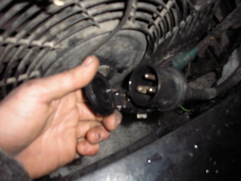

Сегодня обнаружил вот такую хрень. Вроде про такое ещё не спрашивали:
[attachmentid=45273]
Конечно хотелось думать что можно подключить в розетку акумы зарядятся и 400 км без бензина можно ехать ar.gif
Но провода идут в блок внаверно там нагреватель какойто стоит?
Побоялся без проверки экспериментировать. У кого такая система есть поделитесь информацией

#169 ASPID
ASPID
  • Cообщений: 3 793
Отправлено 24 Декабрь 2009 - 20:55
Это дополнительный подогреватель. Для зимы полезен. У кого то на форуме есть, т.к. вопросы задавались. Поиском поищи.
#170 Timoxa
Timoxa
  • Cообщений: 1 197
Отправлено 24 Декабрь 2009 - 21:07
По поиску не нахожу. Где копать хоть? и как называть? Отзовитесь владельцы!
#171 САНЕК66
САНЕК66
  • Cообщений: 7 559
  • Город:Москва-Тула
Отправлено 25 Декабрь 2009 - 02:39
на талботе был аналогичный. 220 на него подаёшь, и идёшь спать. утром приходишь - мотор 60 градусов.
#172 Timoxa
Timoxa
  • Cообщений: 1 197
Отправлено 06 Январь 2010 - 12:37
В связи с морозами всё хочу подключить попробовать эту штуку, но боюсь)
Там 3 контакта в вилке, в блок идут 2 а 3-й непонятно где пропадает. Провода от вилки и до блока идут в герметичном кожухе и нарушать его не хочется. Кто нибудь сталкивался с подобным?
Как попробовать подключить чтобы не спалить машину и самого не убило? blink.gif
Посоветуйте что нибудь
#173 nicki
nicki
    Модератор
  • Cообщений: 6 938
  • Город:пгт. Ахтырский
Отправлено 06 Январь 2010 - 16:42
тут сложно советовать... попробуй тестером померяй сопротивления... относительно друг друга... и относительно корпуса автомобиля...
#174 nicki
nicki
    Модератор
  • Cообщений: 6 938
Отправлено 06 Январь 2010 - 16:54
Если будет достаточно большое сопротивление, есть вероятность, что это нагревательный элемент... 3 провода - скорей всего 1 из них заземление... а 2 других - 220В... это при условии что подогрев электрический и подключать 220В - на свой страх и риск...
Можно попробовать регулируемым источником питания... с 12 Вольт поднимать потихоньку до 220... (это как вариант) с постоянным контролем систем и прочее...
Неизвестность хуже всего... особенно непонятные разъемы.
#175 Timoxa
Timoxa
  • Cообщений: 1 197
Отправлено 06 Январь 2010 - 20:15
Вот поэтому и хотелось бы послушать того кто этим пользовался.
#176 nicki
nicki
    Модератор
  • Cообщений: 6 938
Отправлено 06 Январь 2010 - 23:40
для начала выясни... куда идет это блок?
если никуда в проводку автомобиля не идет, и стоит чисто на обогрев антифриза... попробуй поискать маркировку на самом устройстве и поищи на него мануал... там думаю всё поймешь...
#177 Raytt
Raytt
    собираю irmsher omega
  • Cообщений: 2 155
  • Город:Чехов; Москва (м. Курская)
  • Интересы:опеля..автотюнинг..информационные технологии и всё такое;))
  • Автомобиль: Ford; были две ooa,
Отправлено 08 Январь 2010 - 18:33
а что за блок который чуть выше релюшек?
#178 САНЕК66
САНЕК66
  • Cообщений: 7 559
  • Город:Москва-Тула
Отправлено 08 Январь 2010 - 18:42
обогрев блока. 220 вольт. имхо.
прозвони тестером. толстый скорее всего будет подключен к массе блока. а два тонких - относительно блока должны иметь очень большое сопротивление, а между собой - маленькое. это - тэн. включать лучше через узо или диф автомат.
#179 Randall
Randall
  • Cообщений: 1 116
  • Город:Москва ЗАО
Отправлено 08 Январь 2010 - 18:49
сервотроник
#180 Raytt
Raytt
  • Cообщений: 2 155
Отправлено 08 Январь 2010 - 18:53
Цитата(Randall @ 8.1.2010, 18:49) Просмотр сообщения
сервотроник
а какое его назначение?
