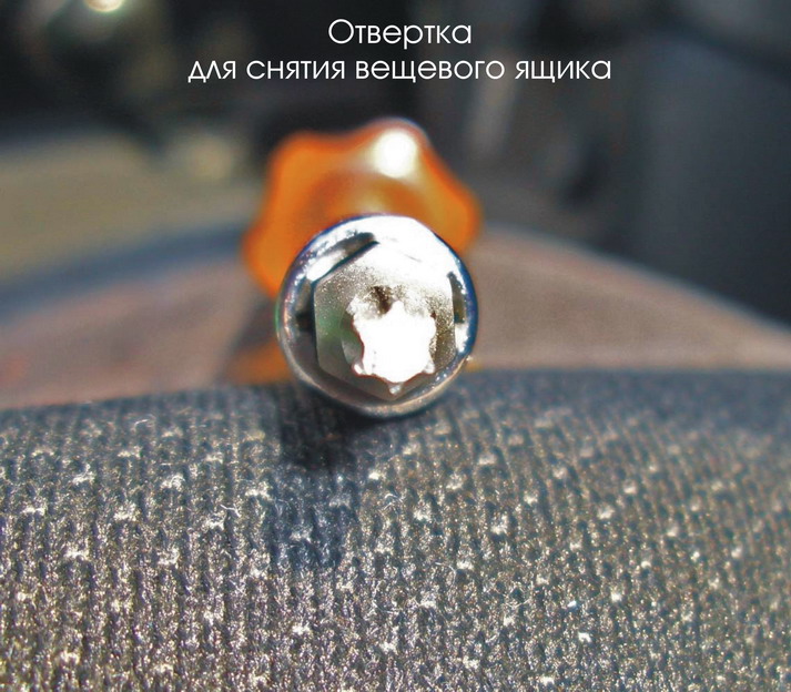

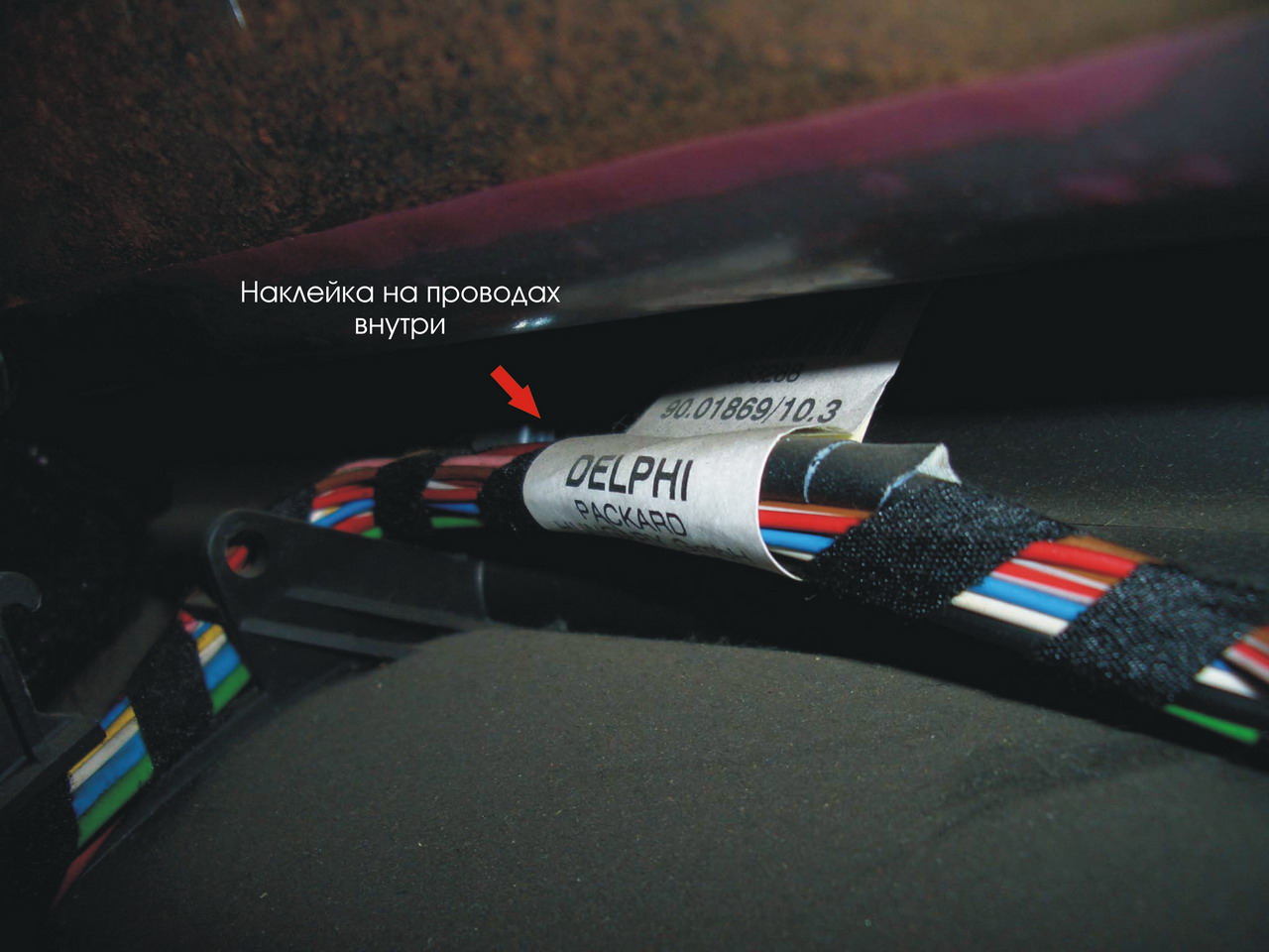

#31 Stampfer
Stampfer
  • Cообщений: 41
  • Автомобиль: Opel Astra G
Отправлено 23 Июль 2008 - 12:00
Все сделано! На удивление быстро. ГРЯЗИ БЫЛО!!!
Прилагаю фото, они плюс инструкция в этой ветке и фильтр салона вы поменяете ЛЕГКО!
Уточняю. Вынул медленно, без усилий. Запинался фильтр, немного, но его так покачивая вытягиваешь без проблем.
Точно также вставляем. Главное направить его а потом покачивая медленно туда-его-туда.
Как видно на фотографии у меня Behr (написано на крышке) крышка на защелках (машина с кондиционером).
Снимались защелки мягко.
Только вот непонял я почему на проводах наклейка Delphi, может кто может объяснить. А то не тот еще фильтр закажу!)
[attachmentid=19053] [attachmentid=19054] [attachmentid=19056] [attachmentid=19057]
[attachmentid=19058] [attachmentid=19060] [attachmentid=19061] [attachmentid=19062]
[attachmentid=19063]

#32 BigVik
BigVik
  • Cообщений: 1 502
  • Город:Башкортостан
  • Автомобиль: BMW X5 3.0d 2006
Отправлено 23 Июль 2008 - 16:11
У меня аналогично, не переживай. Такое может быть. Пучки проводов могли быть одного производителя а система другого. А вообще марку отопителя и кондера надо смотреть сняв вещевой ящичек под крутилками отопителя. Там будет видно наклейку. Я определял так, что у меня Behr. Хотя когда заказывал по VINу испаритель, мне говорили, что у меня Delphi. Не послушал и оказался прав. Отсюда вывод: верь глазам своим, а не менеджеру. rolleyes.gif
BMW X5 3.0d 2006
#33 Stampfer
Stampfer
  • Cообщений: 41
Отправлено 23 Июль 2008 - 19:02
BigVik,
А я так и не нашел эти крутилки за вещевым ящиком... где отопитель-то?
Но, думаю на крышке фильтра написано правильно? Да и защелки подтверждают, что Behr!
-= Astra G 2000 -- z12xe =-
